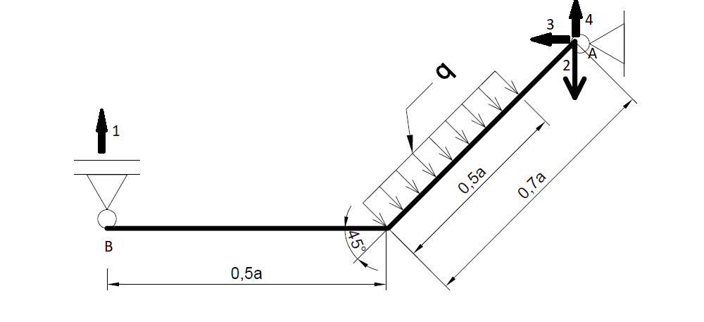

Mam belkę do rozwiązania jednak utknąłem na obliczeniu momentu. Chcę obliczyć moment w punkcie A tylko jak wyznaczyć ramiona sił do tego punktu? Najlepiej jak ktoś by mi to narysował. Z góry dziękuje za odpowiedz.

Zgodnie z definicją ramię siły to najmniejsza odległość między linią działania siły a punktem obrotu.

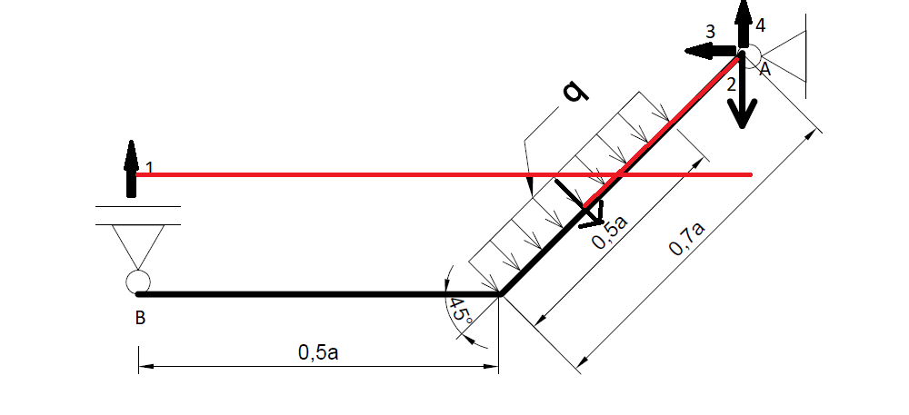

Dobrze zaznaczyłem (kolor czerwony) ramiona sił aby obliczyć moment względem punku A?

Tak, te linie spełniają definicję ramienia siły.
