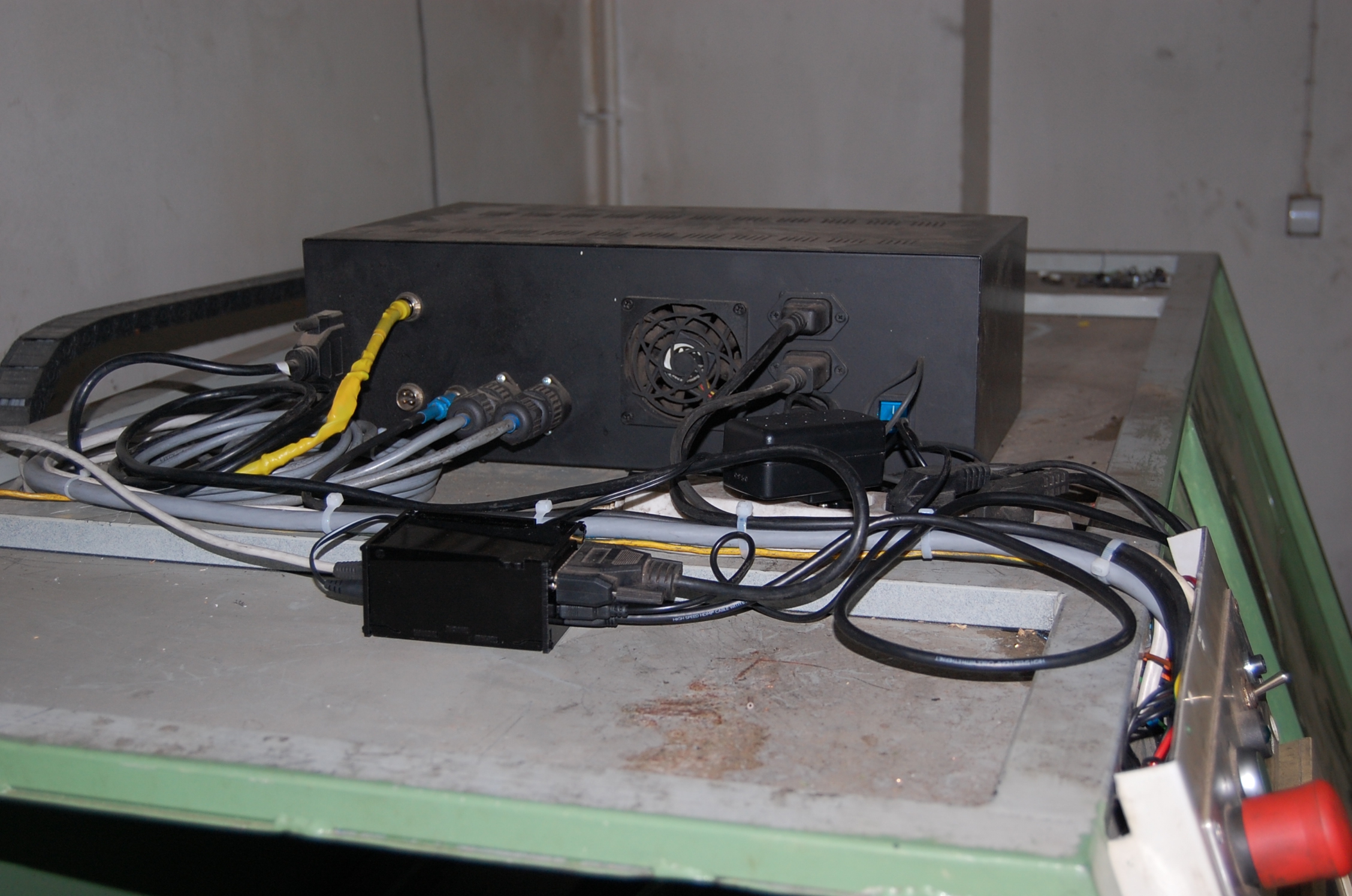

Post napisał: kamar » 07 cze 2014, 07:58
I tyle zostało z elektroniki na porębie :)
Następne BBB będą bez obudowy i wtykane do sterowników z wyjściem na sieć, monitor i klawiaturę :)

Post napisał: gozdd » 07 cze 2014, 08:25
A pośród tego żółty przewód chamsko owinięty taśmą klejącą :-P
Ciekawie to wygląda, trochę się zmniejszyła potrzebna ilość miejsca.

Post napisał: kamar » 07 cze 2014, 08:38
gozdd pisze:A pośród tego żółty przewód chamsko owinięty taśmą klejącą :-P
Gdybyś dokładniej czytał forum to byś takich rzeczy nie pisał :)
https://www.cnc.info.pl/topics54/enkode ... 331,20.htm
I nie taśma a koszulka termokurczliwa :)

Post napisał: tomcat65 » 07 cze 2014, 12:15
kamar pisze:Następne BBB
A masz już dostęp do następnych?, bo moje źródełko ciągle suche.
kamar pisze:będą bez obudowy i wtykane do sterowników z wyjściem na sieć, monitor i klawiaturę
Tak się dziwuję, czemu w skrzynkę nie poszło od razu. Twoja wersja BBB ma porty I/O 5V czy 3,3V?
Jeśli bym kiedyś montował, to właśnie od razu zamiast płyty głównej. Tylko przekładkę 3,3/5V dla I/O trzeba będzie dorobić, bo wszystkie nowe są na 3,3.

Post napisał: kamar » 07 cze 2014, 12:33
tomcat65 pisze: Jeśli bym kiedyś montował, to właśnie od razu zamiast płyty głównej. .
Dopóki jest jedno to musi być mobilne. Zasilanie chyba 5V bo taki zasilacz siedzi.
Co do dostępności to nie wiem, miały być. Nie naciskałem bo młyn na razie ale się zainteresuje.
