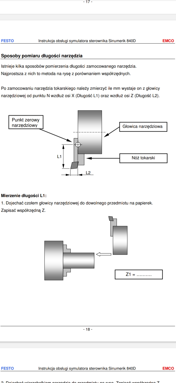

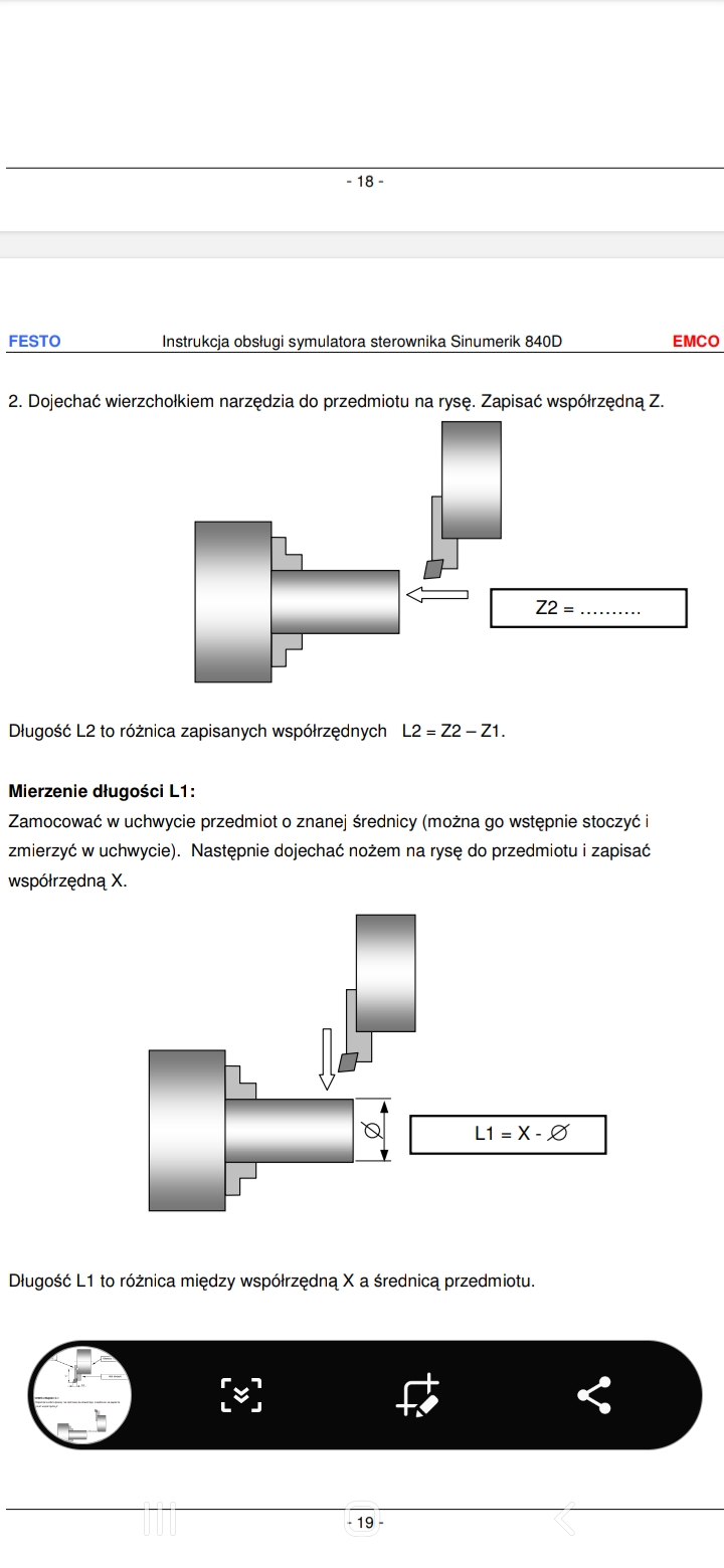

Obrazek [/img]Witam. Przepraszam że się wcinam.
Jestem nowy w temacie tokarek cnc.
Odziedziczyłem po strajku tokarki w tym jedna typu ANDRYCHÓW TAE 30P- z pr-echwytem . Sterowanie SINUMERIK 810d.
O ile znam się na pracy na tej starej tokarce i mam też swoją ruska 16k20 i robię już na niej kilka lat. To nie znam tego sterowania i sam powoli rozgryzam różne zagadnienia.
Mam pytanie czy z któryś z Panów fachowców zechciałby mi parę spraw wytłumaczyć i podpowiedzieć. ??
Posiadam wszystkie książki i dtr od tej maszyny. Stryj kupił tą tokarkę sporo lat temu i mało nanoej robił- znaczy Pan, który u niego pracował.
Ostatnio sam ustawiłem głowice mechaniczne-bo ryglowala się lecz pozycja do napędu narzędzia się nie zgadzała.
Dokładnie też nie wiem jak dobrze ustawić narzędzia i punkt zerowy.
Tylko ze głowica nie zjeżdża w x tak nisko by dotknąć czołem do walka. A narzędzie mam zamontowane w oprawce tak że jest zchowane poza linia czoła . Które parametry odczytać i podstawić do obliczeń. ? Co ustawić na początku? Narzędzia czy punkt zerowy?
Bardzo o proszę o doradzenie.
