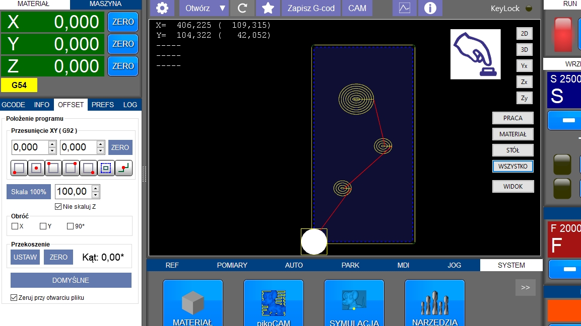

czy może któryś z kolegów mi wytłumaczyć w kilku punktach po kolei jak szybko i poprawnie rozmieścić projekt na materiale aby go wyfrezować?
Obecnie robię tak :
(pracuję w drewnie i mam materiał - deskę o wymiarach 100 x 200 mm którą będę obrabiał frezem płaskim 6mm)
klikam : system / materiał - wpisuje wymiar materiału i zaznaczam lewy dolny róg jako punkt zerowy
1. przygotowuję projekt także z obrysem po wymiarach materiału
2. wchodzę w CAM wgrywam projekt, oznaczam procesy na warstwach (w tym obróbkę po konturze prostokąta mającego wymiar materiału)
3. zamykam CAM , mocuję materiał na stole
4. dojeżdżam bokiem freza do krawędzi materiału - zeruję oś X na zielonym
5. tak samo robię z osią Y i oś Z
6. ustawiam frez w pozycji 0,0 w zielonych polach X i Y zamiast zer wpisuje 3 (połowa wartości freza) i zatwierdzam
7. wchodzę w CAM i usuwam z projektu obrys po materiale, zamykam cam
8. klikam na offset lewy dół żeby dociągnąć środek freza i wszystko się trochę rozjeżdża...
Bazowanie materiału i projeku
