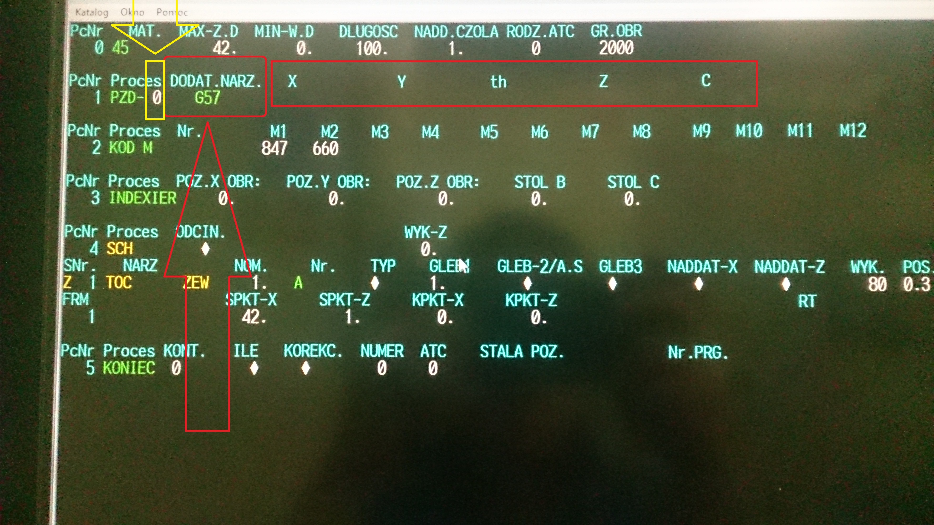

Nie wiem ja zrobić aby czytało mi w programie Mazatrol bazę z tabeli "korekcja detalu"?
Na zdjęciu poniżej zaznaczyłem że jest możliwość wpisania bazy G57 tylko nie wiem jak zrobić aby automatycznie wczytało mi wartości X,Y,Z na podane obok miejsca.
Jeśli wpisze np. na osi X jakąś wartość to znika mi wcześniej zaznaczona funkcja G57.
A jeśłi mam zaznaczoną funkcje G57 a nic nie wpisze w miejsca X,Y,Z to programu mi w ogóle nie czyta w oknie startowym.
I do czego jest opcja z liczbą zero przy znaku PZD ? Zaznaczyłem na żółto na zdjęciu.

Te okienka wcale nie maja się wypełniać po wybraniu bazy. Albo wybierasz bazę albo wpisujesz przesunięcie XYZ

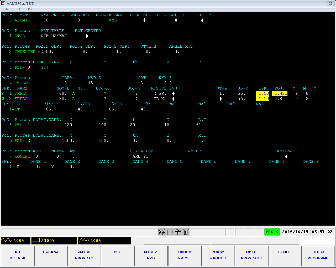

No właśnie nie do końca tak u mnie jest.
Jak już pisałem jeśli wybiorę bazę G57 jak na zdjęciu powyżej i nic nie będzie wpisane w polach XYZCth to w oknie startowym programu nic mi się nie pokazuje , żaden proces , po prostu jest puste pole, więc i programu nie mogę wystartować. Zobacz na zdjęcie poniżej

Jeśli używasz G55,G56,G57etc. w programie mazotrola to musisz wypełnic miejsce zerowe w innym oknie..
Jeśli chodzi o to zero zaznaczone na żółto przez Ciebie, to możesz mieć wiecej punktow zerowych w programie i ponumerowac je np:0 ,1, 2 itd.

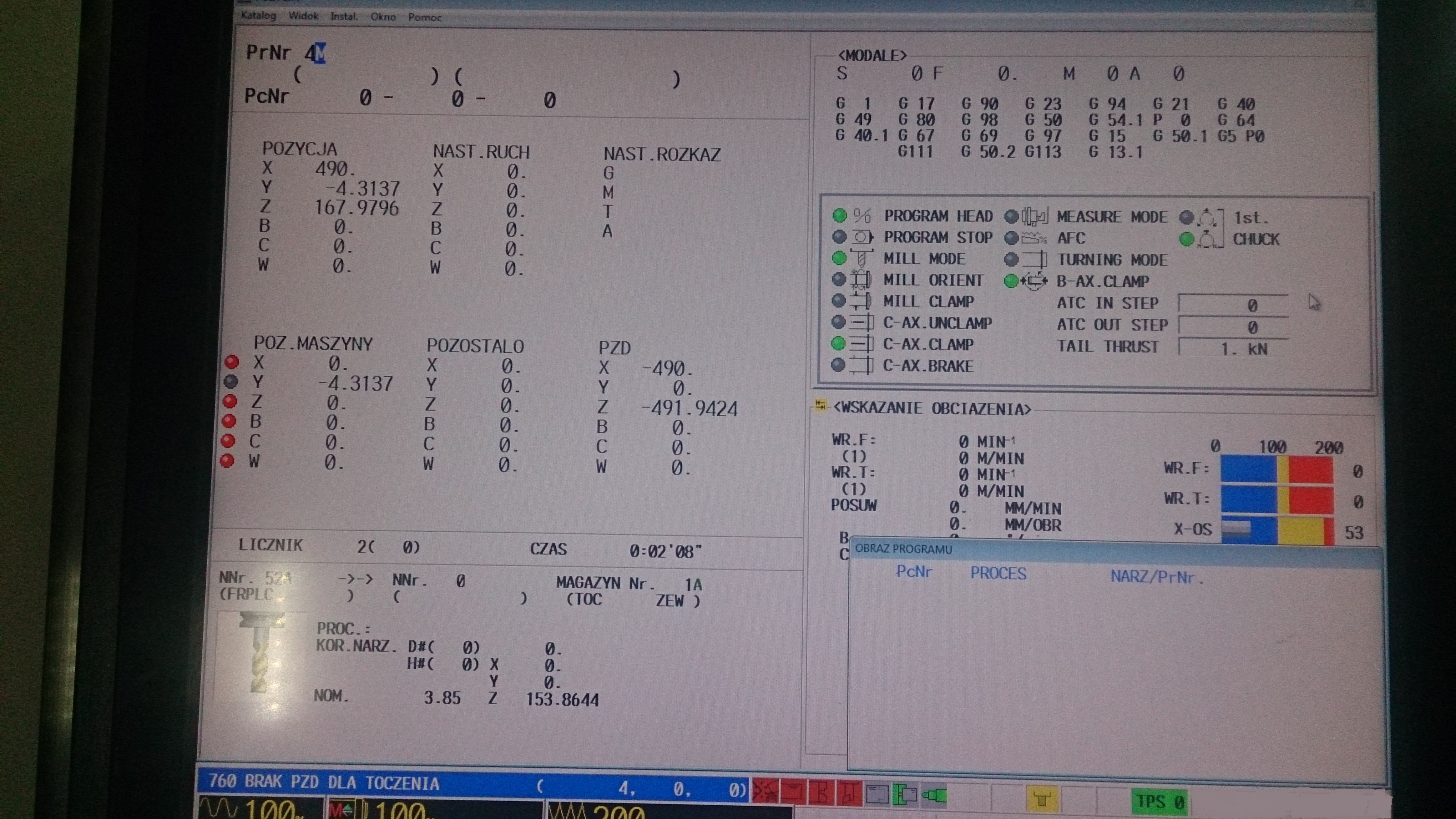

Post napisał: czarek123 » 22 paź 2016, 21:02
Jak zrobić aby czytało mi baze z tabeli G57 w programie mazatrol?
Na filmiku pokazuje że coś mi nie wychodzi tak jak to opisałeś powyżej.
Proszę o pomoc.
