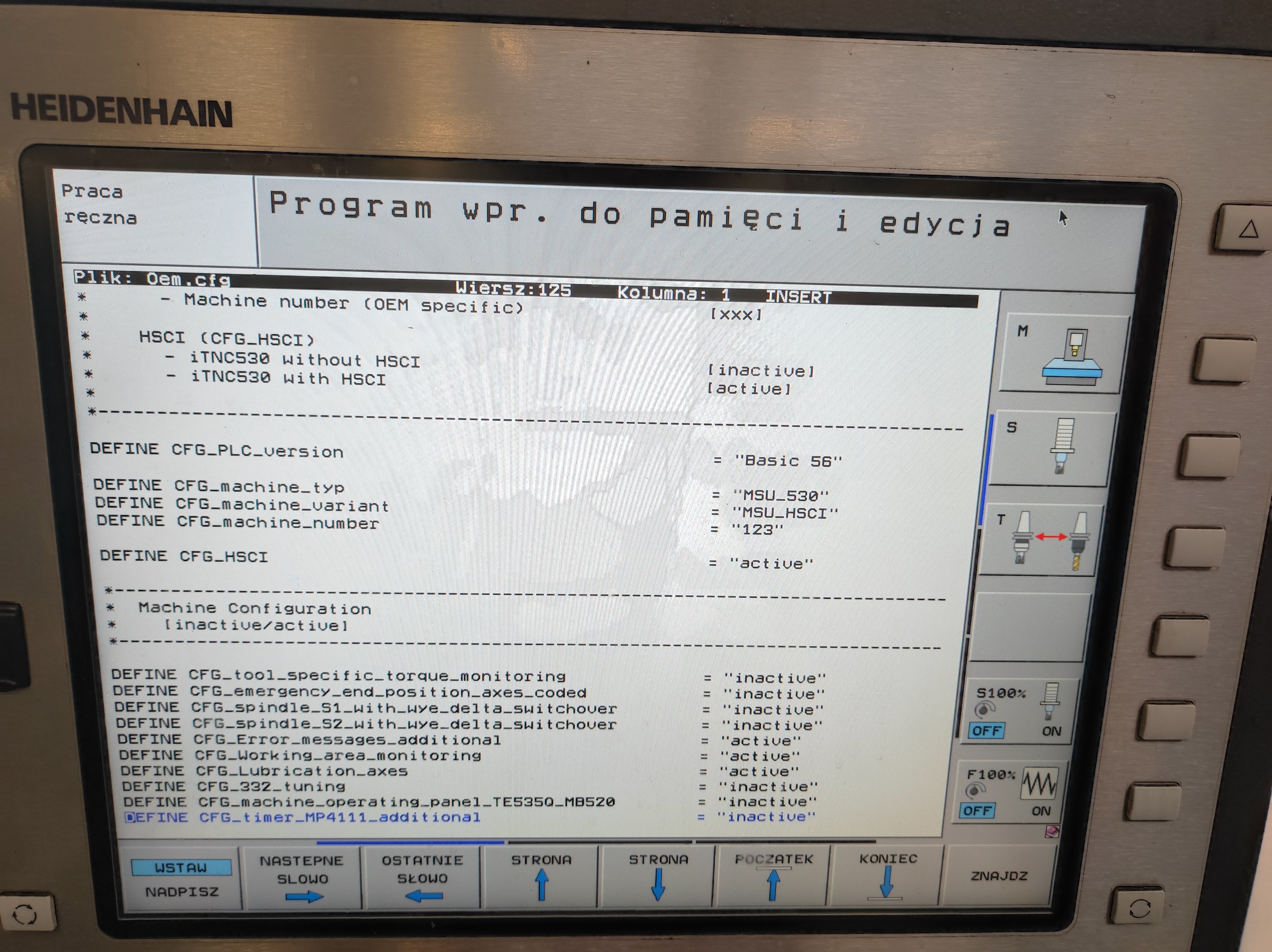

Mam pod ręką wprawdzie Avie FNE 40N, ale wygląda, że też ma tak błąd w pliku z błędami.
U mnie on się pojawi gdy parametr maszynowy MP7210 będzie równy 1. A MP7210 będzie równy 1 gdy zmienna "CFG_machine_typ" będzie równa "PS_OEM" albo "PS". Więc prawdopodobnie wyciągnięcie baterii spowodowało wyzerowanie tej zmiennej. Ale za cholerę nie mogę namierzyć gdzie ta zmienna jest w maszynie.
Oczywiście nie można brać moich wypocin za prawdę objawioną, bo może w Twojej maszynie jest to inaczej rozwiązane
EDIT:
Znalazłem gdzie przechowywana jest zmienna CFG_machine_typ. U mnie jest to w pliku OEM.cfg i u mnie wygląda to tak:
EDIT:
