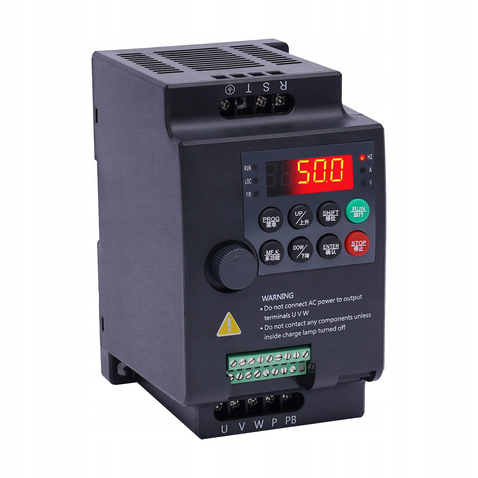

Podpinam się z tematem inny model niewiele droższy, nie mogę znaleźć instrukcji/dokumentacji , o opiniach nie wspomnę, może coś ktoś ?

Trudno stwierdzić, ale już widzę że ma miejsce na rezystor hamujący, co jest sporym plusem, jeśli chcesz często i szybko zatrzymywać wrzeciono (głównie potrzebne w tokarce, we frezarce rzadziej) poprzedni nic takiego nie ma niestety, będzie hamował albo powoli rampą albo szybciej prądem DC lecz wtedy silnik będzie się grzał. Ostre hamowania bez rezystora z kolei będzie ryzykowne dla falownika.

A jest zdjęcie tabliczki?
