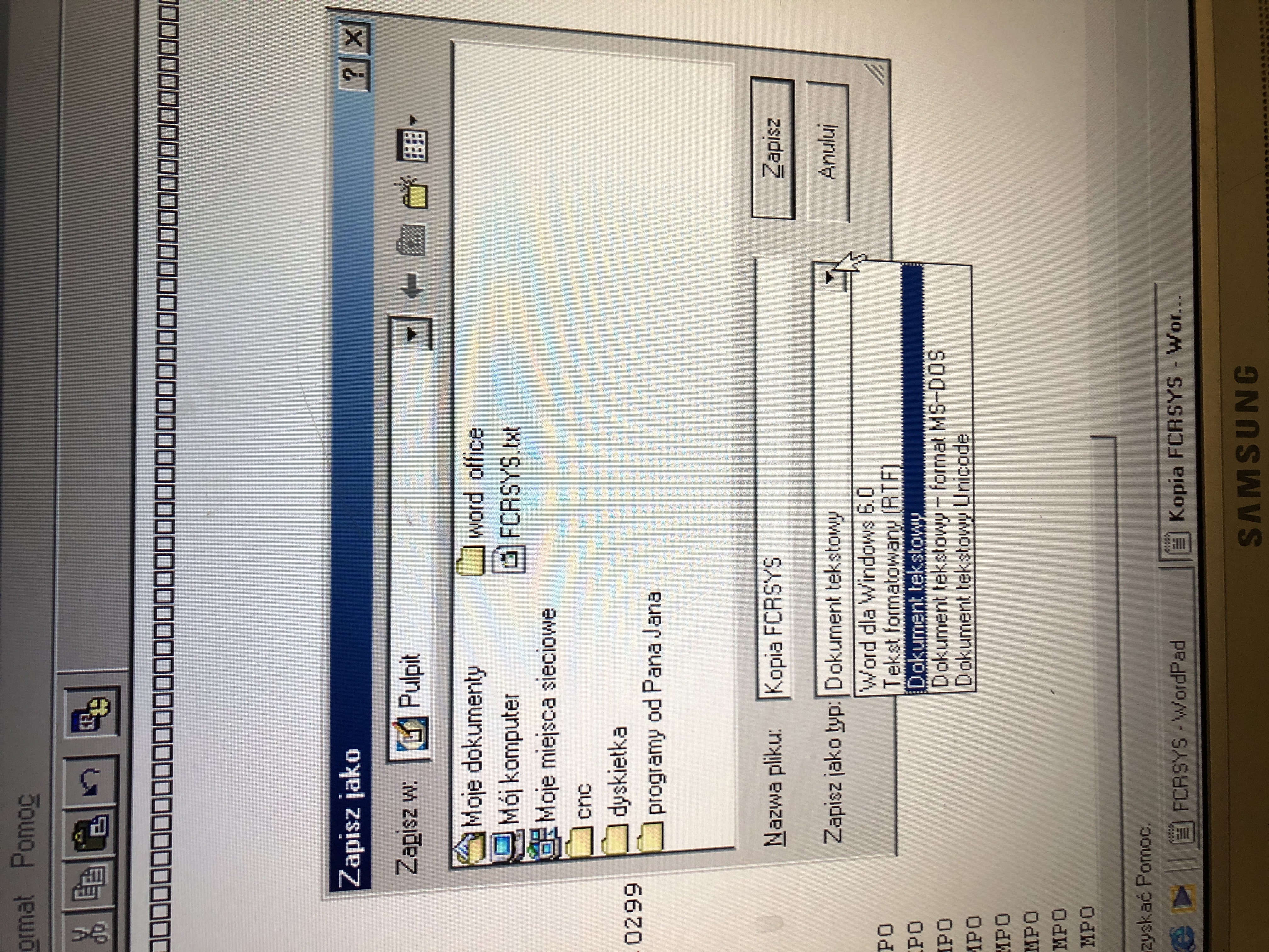

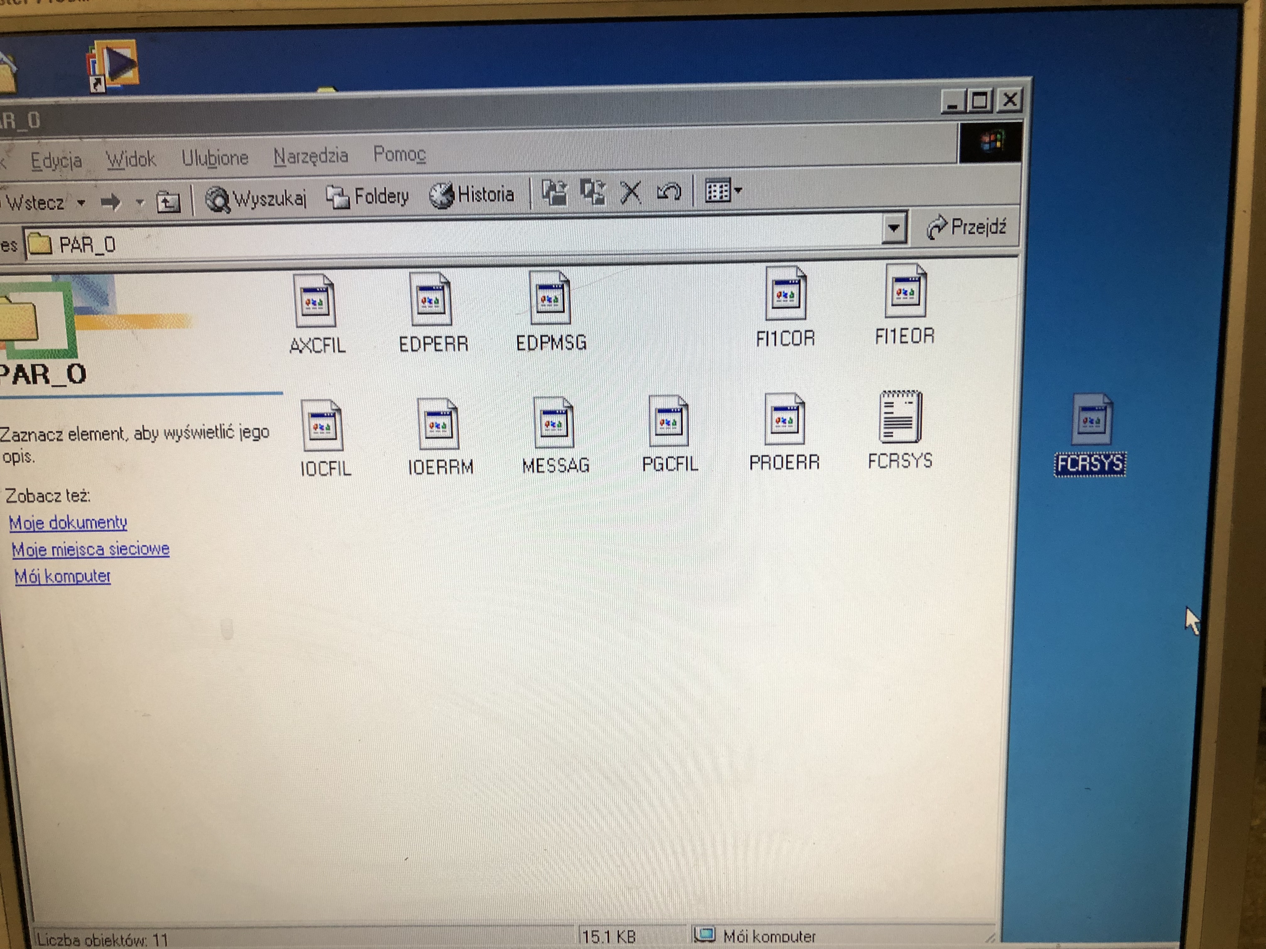

Post napisał: Krakshutters » 05 wrz 2023, 13:37
Halo już jestem .
Zabieram sie do pracy zgodnie z. Zaleceniem
1. Zmieniłem w pliku FCRSYS 5 na 2 i zapisałem zmiany . Powstał nowy plik ( ikona trochę inaczej wyglada ) a poprzedni przeniosłem na pulpit zeby sie nie dublowały . Czy to jest Ok ?
2. W ustawieniach portu Com 1 chcąc zmienić prędkość z obecnej 1200 patrzę ze mniej jest tylko 300 lub 100 .
Co zrobić ? Ustawić 300 a w pliki zamiast 5 dać 1 -jedynkę ?
Dodane 2 minuty 3 sekundy:
Halo już jestem .

Post napisał: klid16 » 05 wrz 2023, 14:29
Nie znam kompletnie tej maszyny, ale na teraz to zmieniłeś rozszerzenie tego pliku na *.txt gdy zapisałeś notatnikiem.
Nie wiem jakie rozszerzenie tego pliku jest w oryginale i czy program to przyjmie.
Daj PPM na jeden z pozostałych plików i klepnij właściwości i zobacz jakie ma rozszerzenie, następnie otwórz ten co edytowałeś, daj zapisz jako, zmień zapisz jako typ na wszystkie pliki, możliwe, że w starej wersji ta linijka inaczej się nazywa, a w nazwie pliku wpisz nazwę pliku i dodaj rozszerzenie które odczytałeś z właściwości.
Ewentualnie gdzieś w ustawieniach, teraz to opcje folderów na 95/98 może się inaczej nazywać, w zakładce widok znajdź wpis ukryj rozszerzenia znanych typów plików i to odznacz, wtedy zobaczysz rozszerzenia wszystkich plików i będziesz mógł także je zmieniać tak jak zmieniasz nazwy plików.

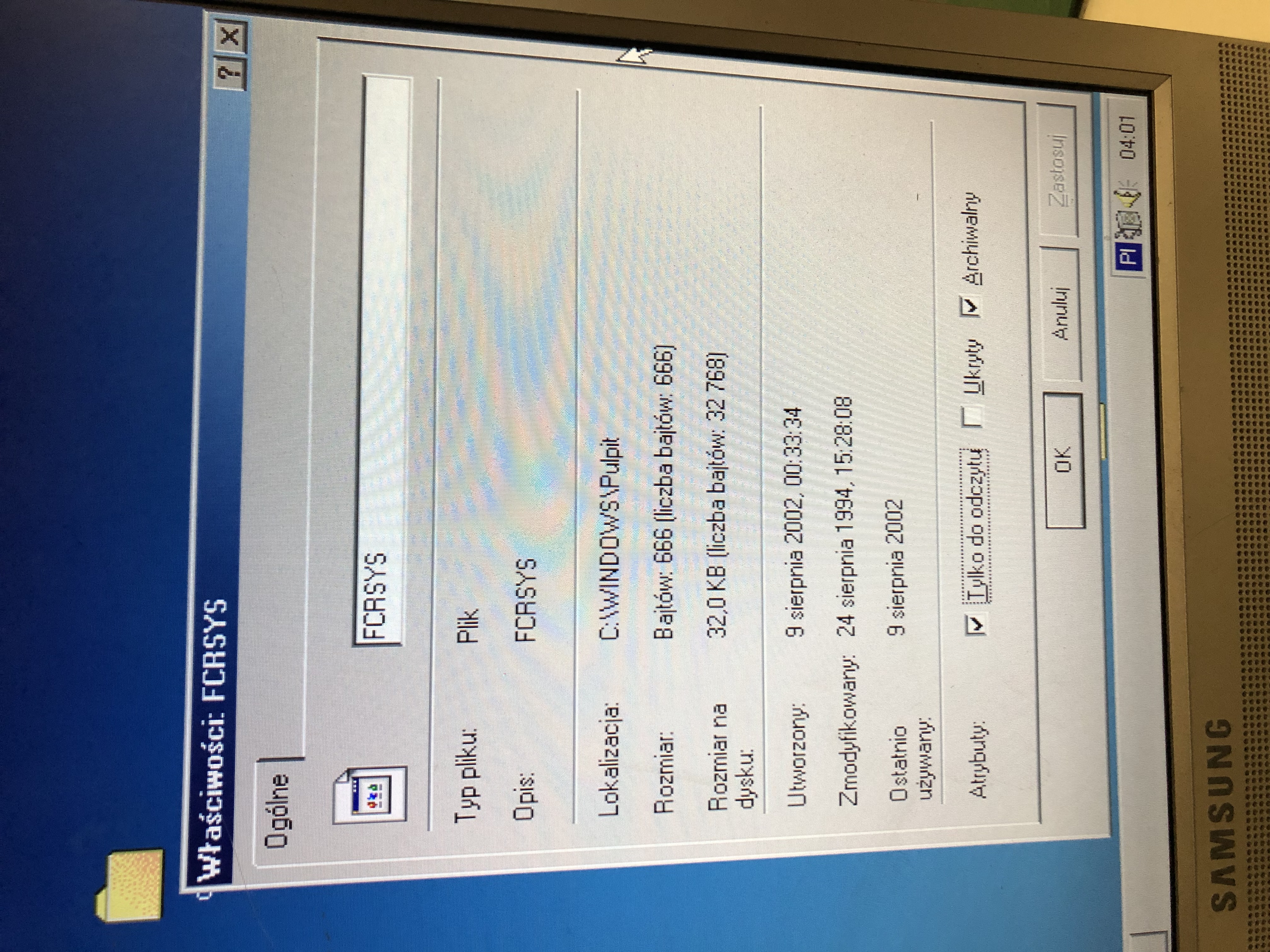

Post napisał: Krakshutters » 05 wrz 2023, 15:54
Dodane 6 minuty 7 sekundy:
A jak zmieniam ta cyferke z 5 na 2 i chce zapisać to jaki typ wybrać
Dodane 1 godzina 24 minuty 11 sekundy:
Chyba mi sie już udało . Odznaczylem okienko Tylko do odczytu i udało sie zapisać zmianę w pliku nie tworząc nowego
Dodane 7 minuty 54 sekundy:
Kolego Dance1.
Próbowałem zmienić te prędkość na 600 ale w PC poniżej tego co mam jest tylko 300 lub 110 . Ustawiłem 300 . W pliku zmieniłem 5na 2 . Ale niestety nadal ten sam błąd FILMS 3 30 .
Czy miałbyś jeszcze jakis pomysł ? Może przestawić te zworki ? Tylko które ? Zrobie dokładniejsze zdjęcia z płyty . Może podpowiesz?

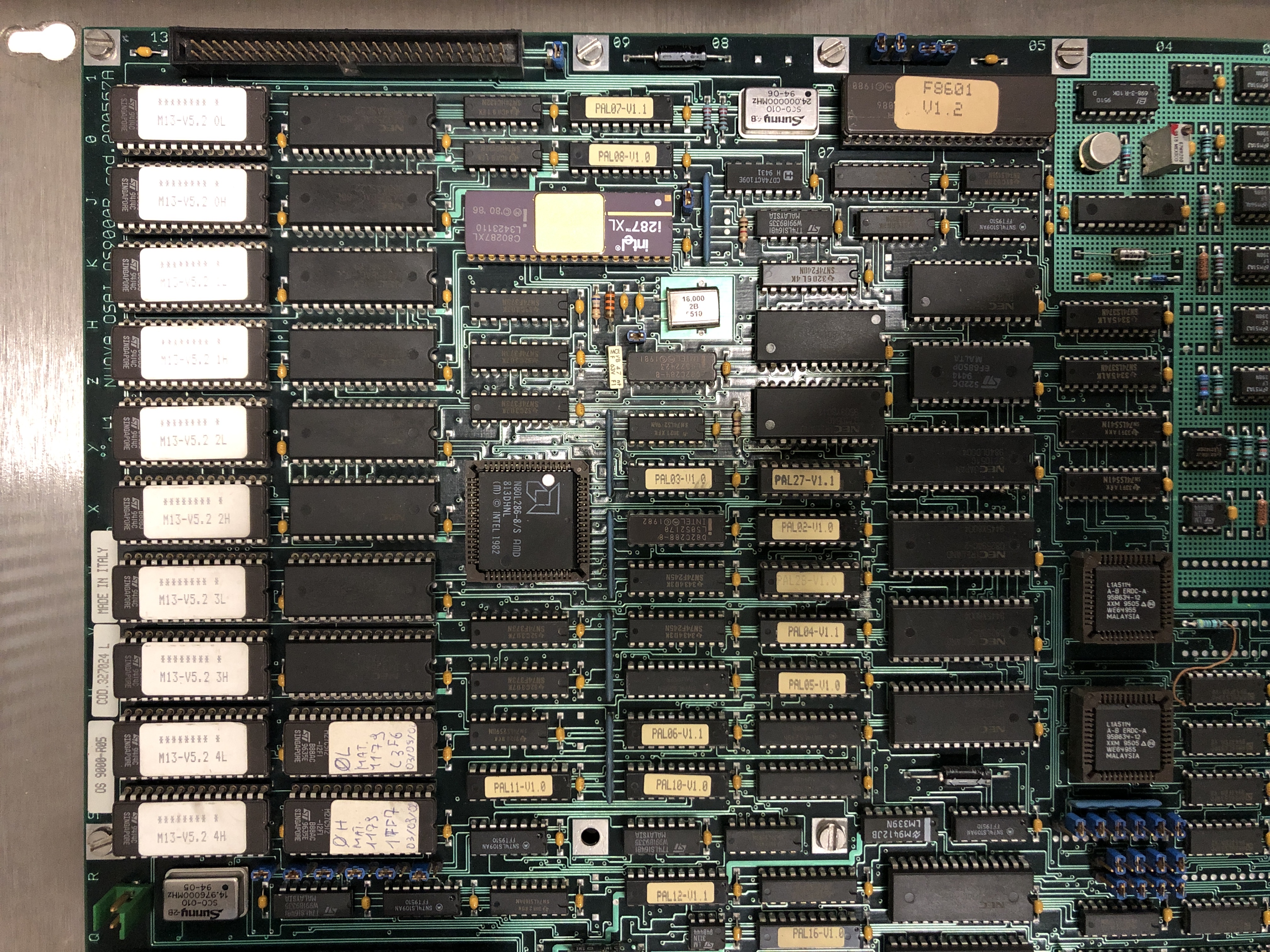

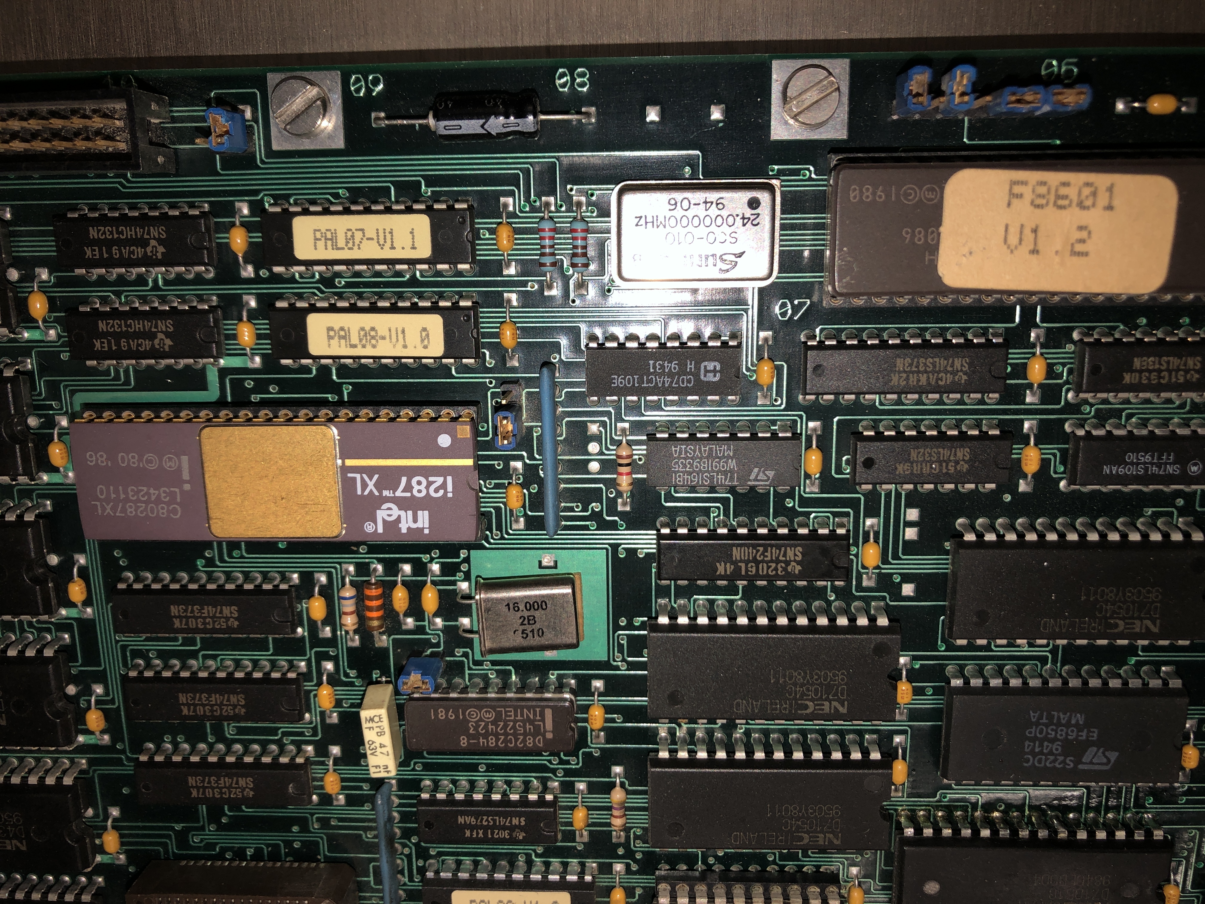

Post napisał: Krakshutters » 06 wrz 2023, 07:29

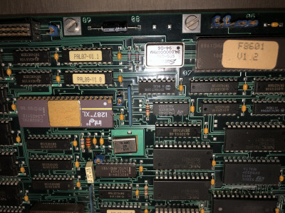

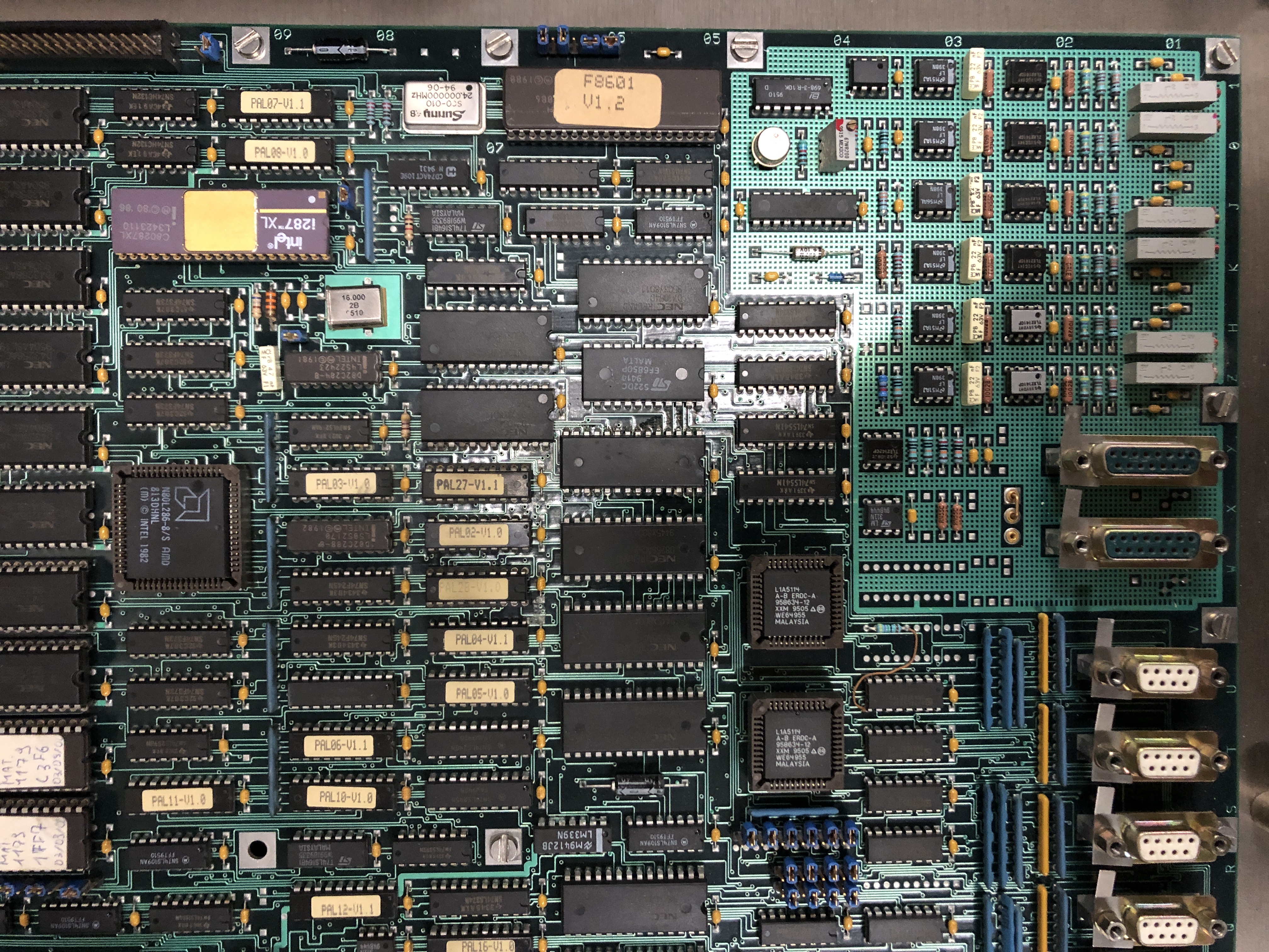

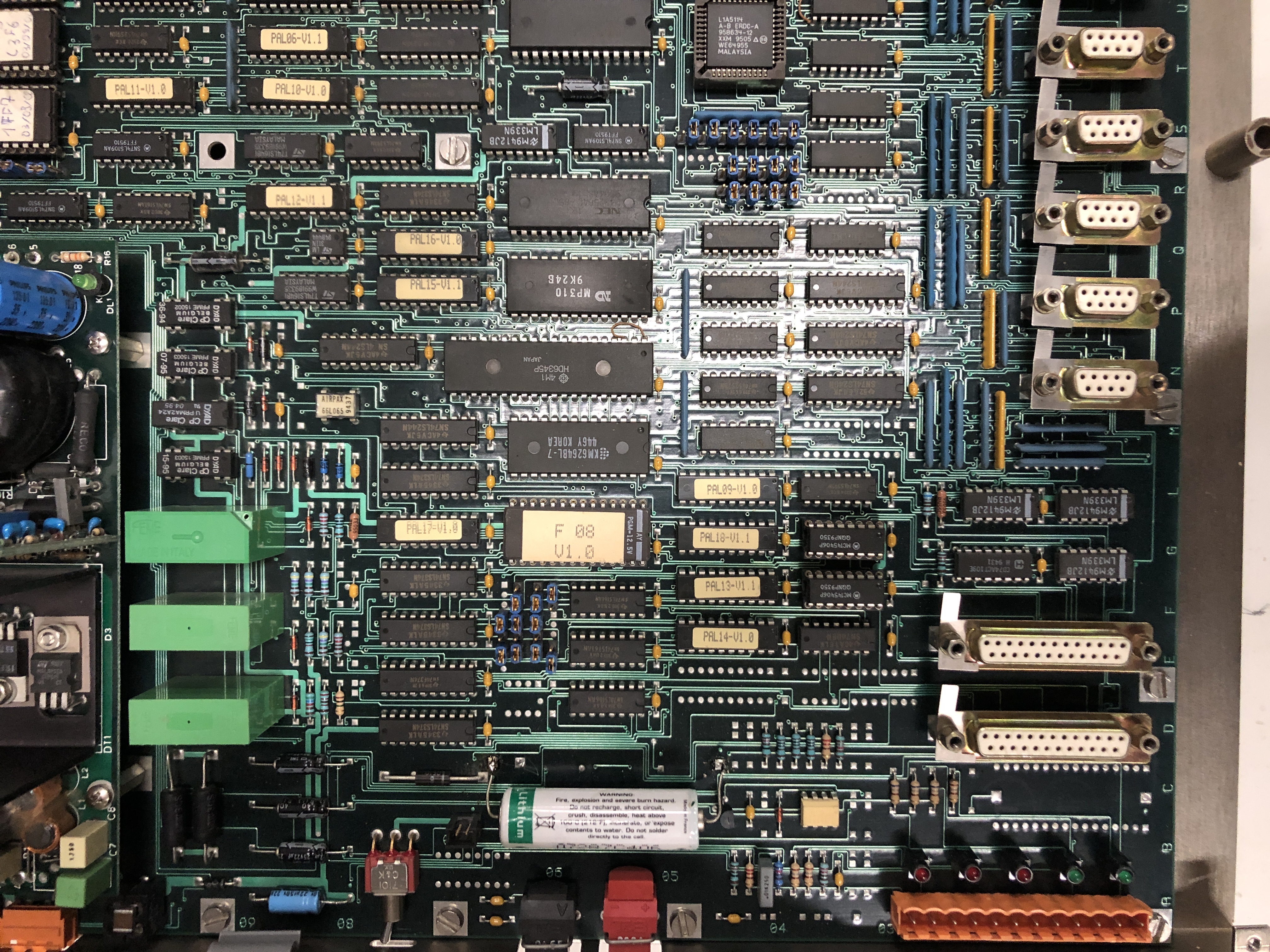

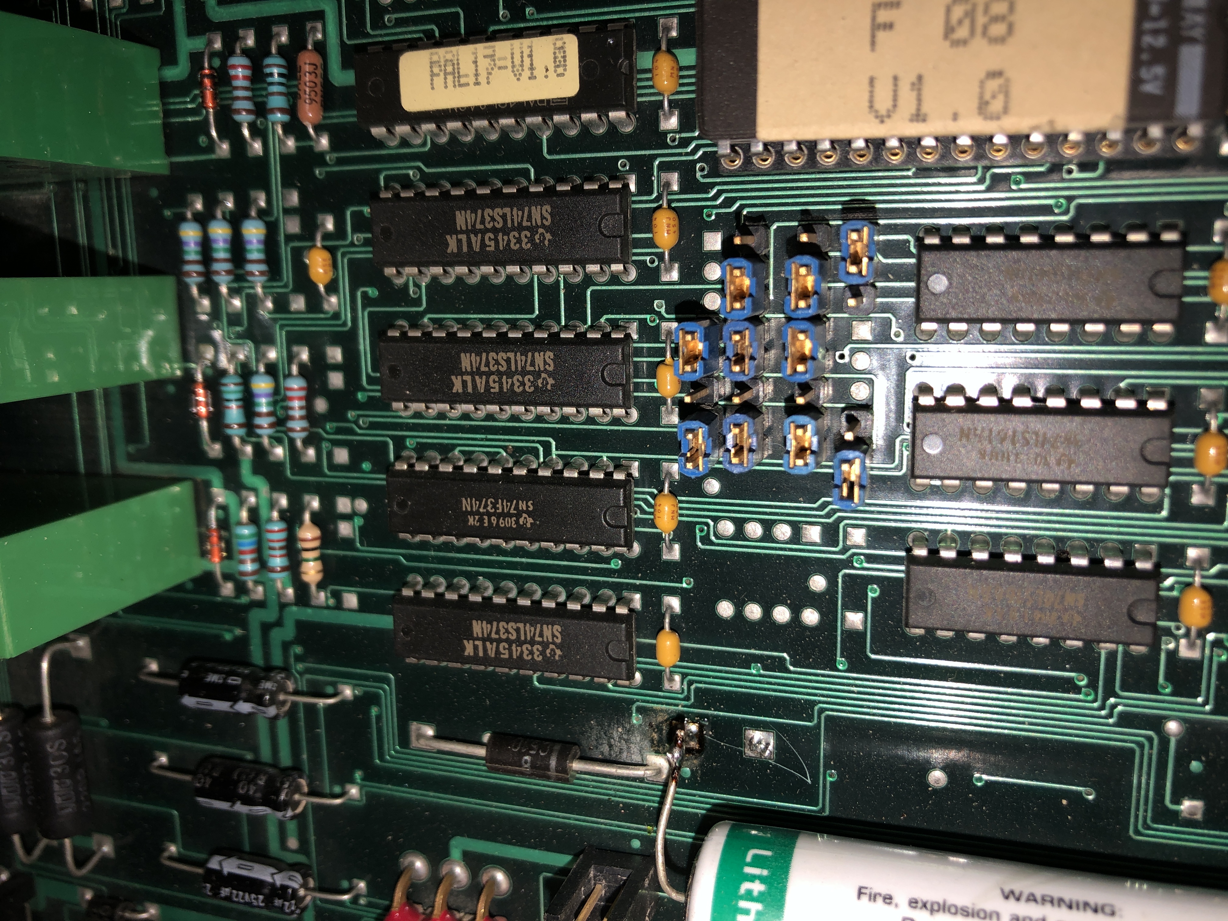

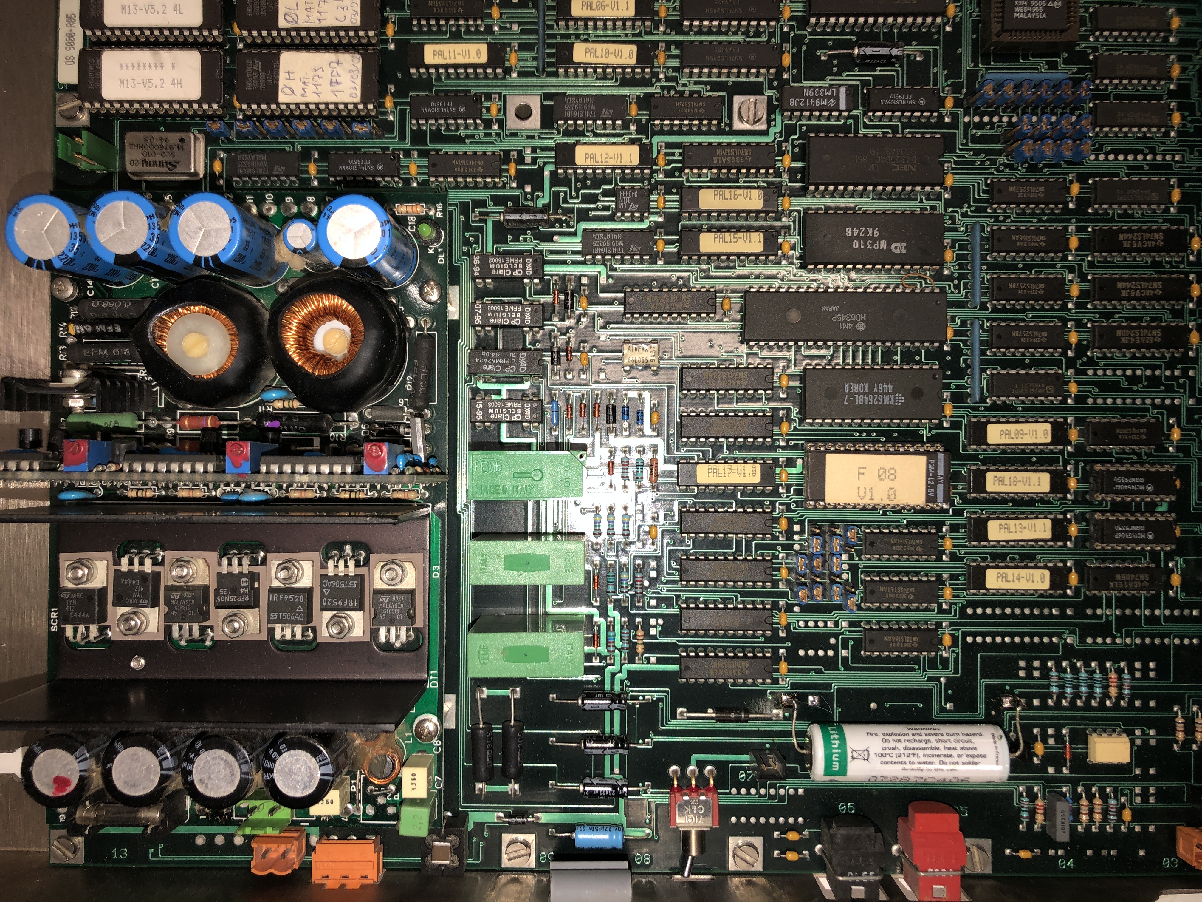

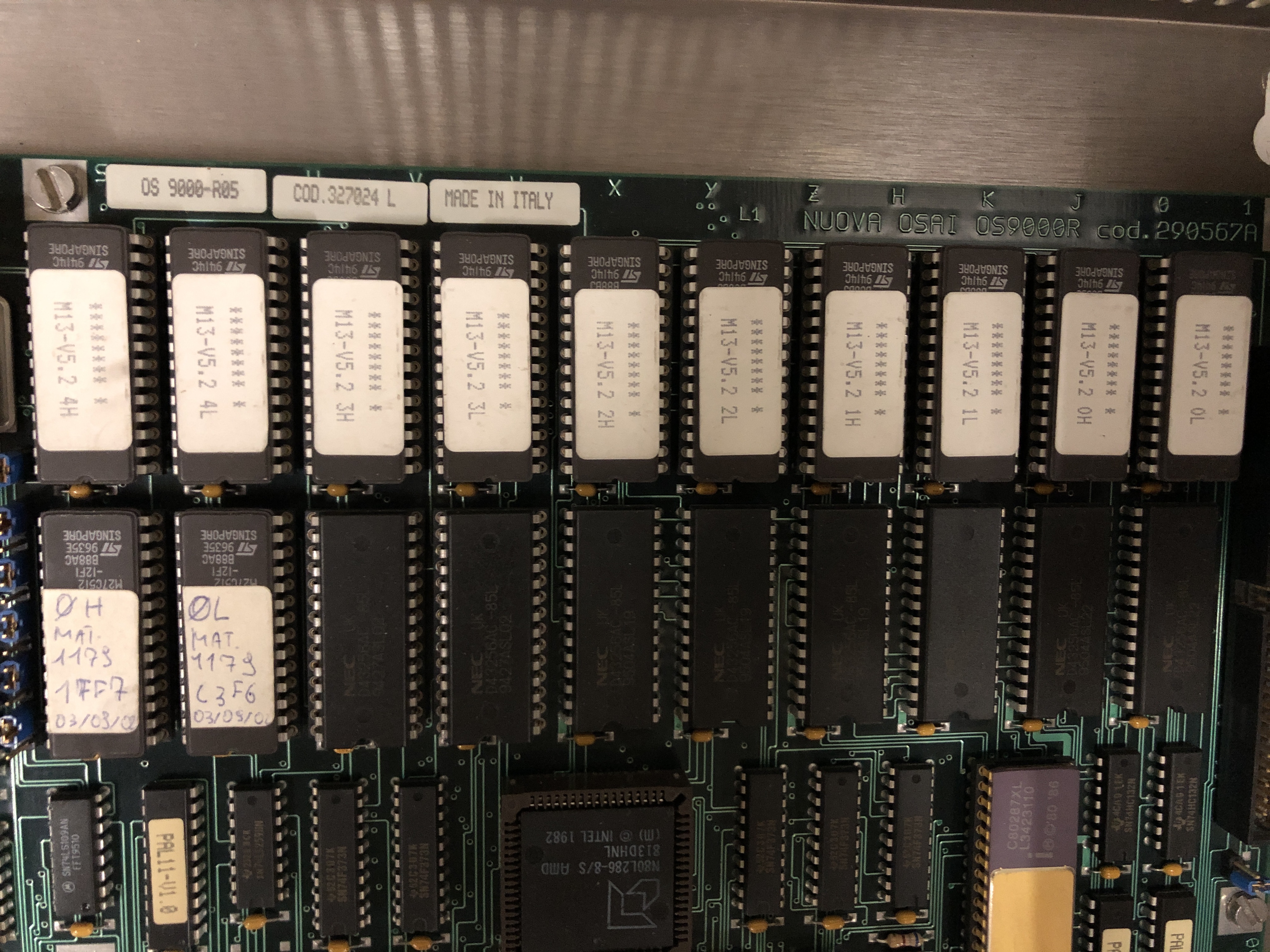

Załączam zdjęcia płyty . Zworek które można przestawić jest 30 szt !! Czy to jest droga do powodzenia importu danych ? Na pale próbować nie zamierzam . Ma ktoś wiedzę które próbować ?

Post napisał: klid16 » 06 wrz 2023, 11:18
Znalazłem chwilę i przejrzałem instrukcje którą wrzuciłeś.
Błąd FILMS 1 20 to ostrzeżenie o braku pliku FCRSYS. Nie wiem czy ma to wpływ na resztę instrukcji, ale stawiałbym na tak. Tak jakbyś nie uruchomił maszyny w trybie powiedzmy awaryjnym.
Kolejna rzecz, w instrukcji, w punkcie 2.5 tworzysz na maszynie plik FCRSYS i wypełniasz go jakimś parametrem, po czym dochodzisz do momentu przesyłania danych.
Tu mogę mocno się mylić bo to zwykłe przypuszczenia.
Zmiana tych wartości w parametrze XAT485 na kompie nic nie da. To są ustawienia na później do komunikacji.
W instrukcji tworzysz parametr XAREAD, który jest również w tym pliku na kompie, tylko, że prawdopodobnie jako komentarz.
Spróbowałbym pobawić się tym parametrem, możliwe, że to w nim są zdefiniowane dane do komunikacji.
FILMS 3 30 to ( prawdopodobnie ) - DEVICE NOT READY
FILMS 3 31 to ( prawdopodobnie ) - WRITE PROTECTED DEVICE
Tak by wynikało z porównania zawartości plików FILMS2 i FILMS3 i tym co jest w instrukcji.
To co mnie jeszcze zastanawia to brak pliku FILCAR w tym co podesłałeś. W tym pliku niby są zawarte parametry maszyny. Z drugiej strony sklejam teraz wszystko to co udało mi się znaleźć w tym temacie, a ty masz plik AXCFIL, który możliwe, że jest właśnie tym. ;)
Na dobry początek, pomęcz maszynę aby w końcu wyświetliła FILMS 1 21. Pewnie dopiero wtedy uruchamia przyjmowanie plików. Ale kto wie na pewno...

Komunikacja to RS232, parametr XAT485 moim zdaniem jasno wskazuje na komunikacje RS485.
Możliwe, że płyta sterownika ma więcej wejść komunikacji szeregowej i tutaj możemy wybrać, z czego chcemy korzystać. Bądź są różne wersje tej płyty.
Tak czy inaczej, jak uda się odpalić tryb awaryjny "IN EMERGENCY" i nawiązać komunikacje w instrukcji i tak każą ci zmienić w punkcie 4.4.6 aby XAT485 był z ; przed parametrem a XAREAD bez. Później już nic nie każą tu zmieniać.

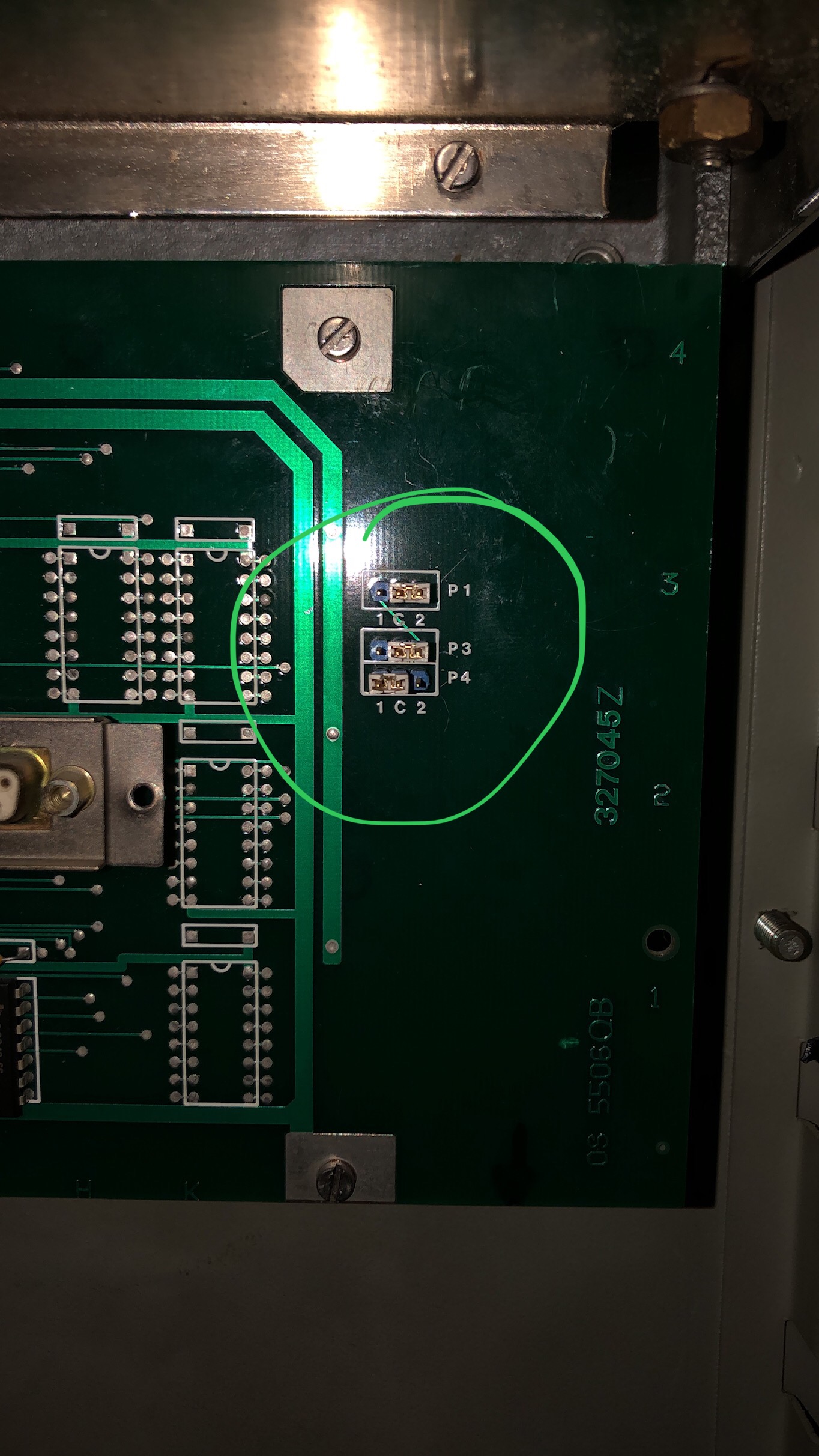

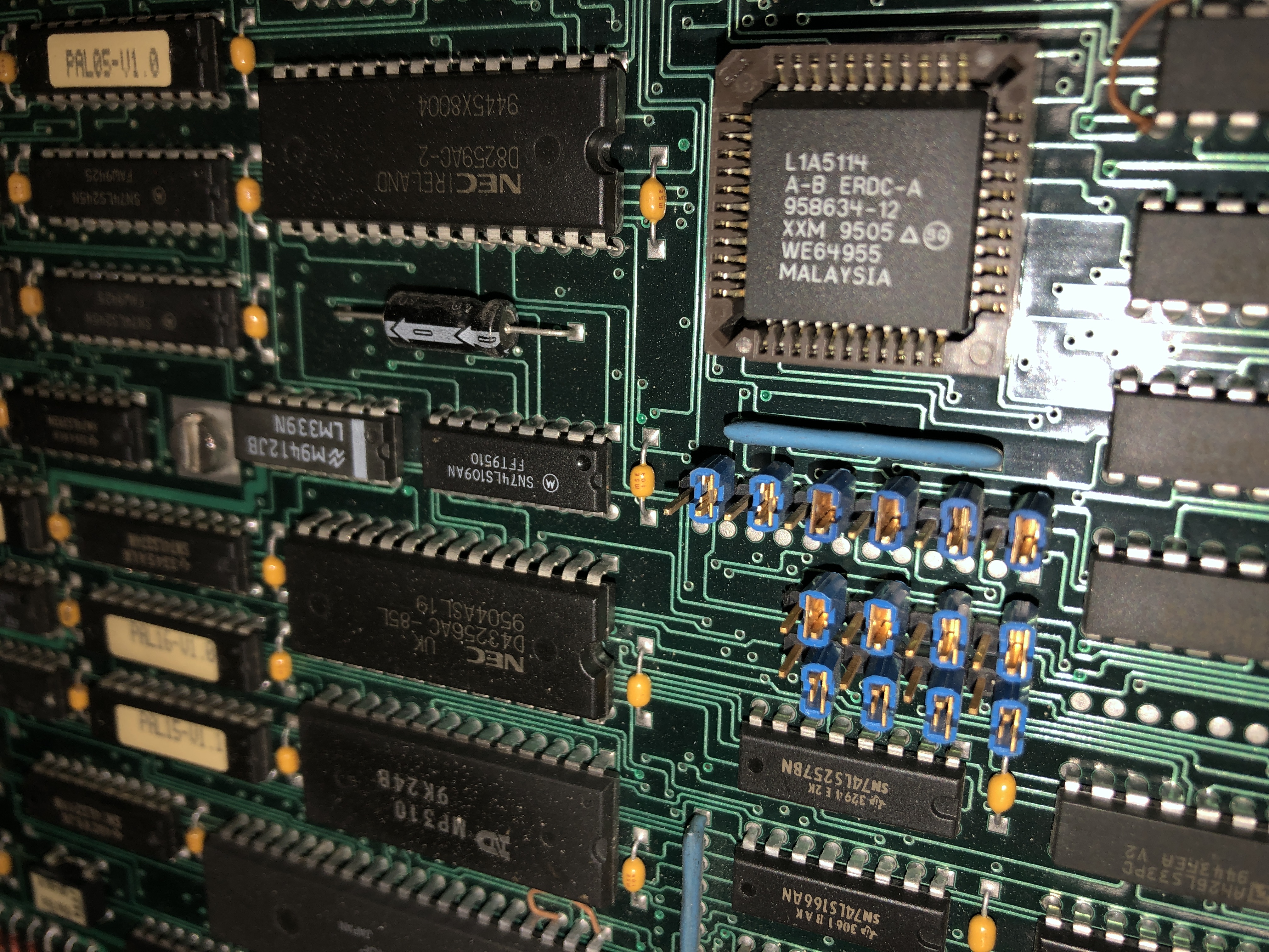

Post napisał: Krakshutters » 09 wrz 2023, 13:41
Zmieniam predkosc i dalej to samo.

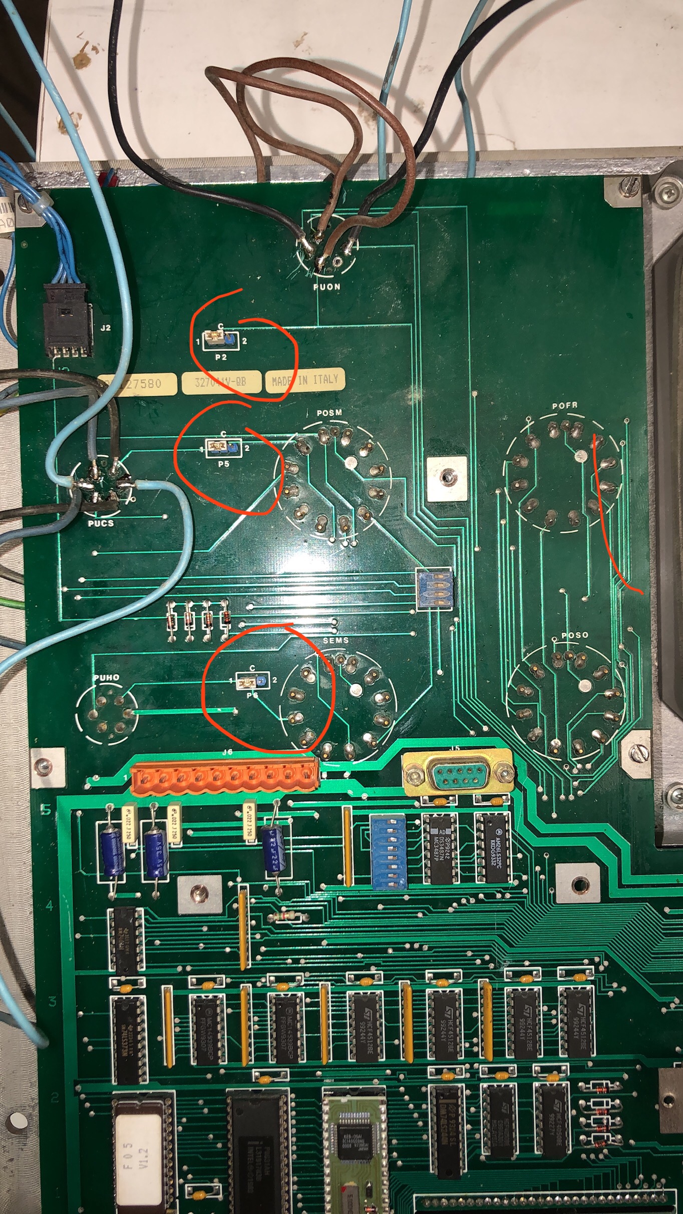

Zastanawiam sie nad zmianą ustawienia zworek.
TO moze być droga do aktywacji portu rc232
Poniewaz teraz w momencie kiedy zaczynam przesylac dane - maszyna chwile mysli 5-10 sek po czym komunikuje FIMS 3 30 - co chyba oznacza brak gotowosci ?? Pomyslalem ze może żeczywiscie przestwienie zworki otworzy port.
Tylko ktoe to zworki i jak je przestawic.
Z tylu panelu sterowniczego na plycie Jest 6 szt zworek . Trzy sa widoczne i jest do nich swobodny dostep po otwarciu drzewi szafy zworki P1 , P3 ,P4 . Logicznie myslac to moze o te chodzi bo sa dostepne. Probowalem przestawiac na rozne sposoby i wciaz ten sam FILMS3 30.
Na zdjeciu zanaczylem je zielonym
Pod metalowa obudowa monitora sa jeszce 3 szt bardziej oddalonych od siebie zworek P2 , P5 , P6 (zaznaczone na czerono) tych nie przestawialem jeszcze . Czy ktoś ma wiedzę ktore zworki i jak przestawic? Czy tedy prowadzi droga do komunikacji z PC ?
Dodane 2 minuty 33 sekundy:
Ktoś sie orientuje Gdzie moge szukać dokumentacji do tego sterownika ?
