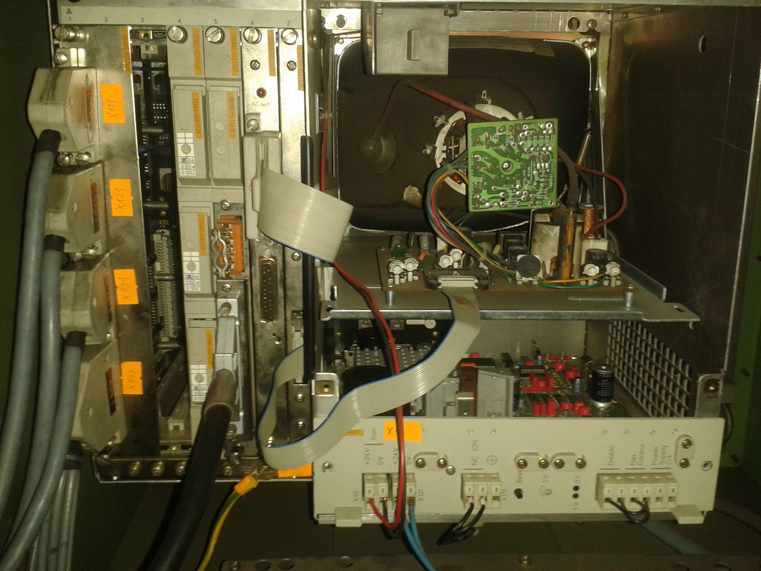

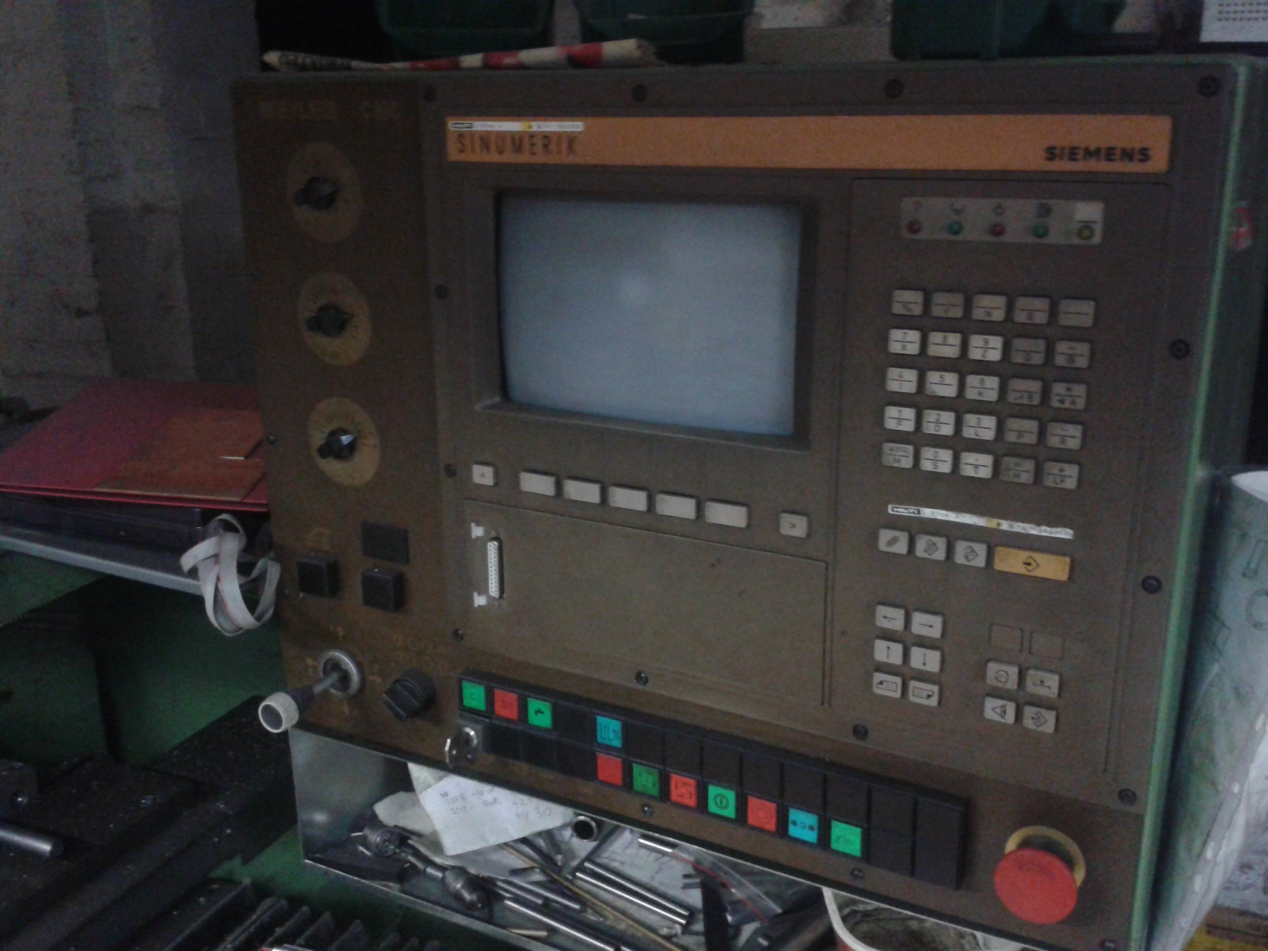

nie wiem czy dobrze umiejscowiłem temat i czy czasem go nie powtarzam ale mam problem z półautomatem tokarskim typ weiler 120 opary na sinumeriku 810T
Po prostu przestał działa naglę w czasie toczenia coś strzeliło i wszystko zgasło, bezpieczniki sprawdziłem są ok ale po otwarciu tylnej części sterownika na jednej z płyt przy probie powtórnego załączenia zaświeca mi się czerwona dioda z napisem NC fault i sterownik tylko cyknie jak by jakiś przekaźnik chciał złapać i nic się nie załącza.
Zasilacz pod monitorem sprawdziłem napięcia są wszystkie, na kartach nie widać śladów okopcenia.
Nie posiadam schematów do tego sterownika i nie wiem co bym mógł jeszcze sprawdzić bym mógł dojść do usterki, może ktoś by mnie pokierował.
Z góry dziękuję
Dotłaczam foto tej kary z diodą.
Dodam że na monitorze nic mi sie nie wyświetla
