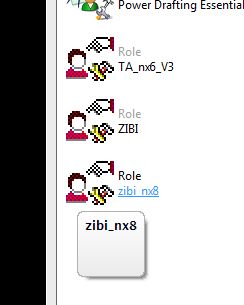

Nie sądzę, ale możesz zapisać swój układ ikon, pasków, ustawień jako "ROLE" i w każdej chwili używając "przeciągnij i upuść" przywrócić. Możesz też skopiować na inny komputer tak że każdy użytkownik może mieć swój własny układ ikon do którego jest przyzwyczajony.

jeszcze pytanie, gdzie mogę rolę zapisać?

Zapisujesz w: NX8>UGII>MENUS>ROLE> tu wrzucasz.
Teraz jak uruchomisz nx będzie widoczne w bocznym menu ROLES. Przeciągasz na pulpit i masz swój układ ikon.
