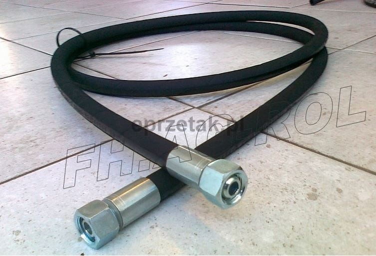

KonradRybacki pisze:ostatecznie podjadę do jakiejś hurtowni
nie hurtowni tylko do najbliższego zakładu ,składu rolniczego nawet gdzie zakuwają węże hydraulicznie ,będą też mieli nyple .
Ależ oczywiście Kolego, w praktyce to i tak jednak oznacza hurtownię w moim przypadku - patrząc, co najbliżej.
W międzyczasie doczytałem, co mi potrzeba, żeby mieć pewność - potrzeba mi na końce węża złączek DKR (stożek 60°) i nypli, wspomnianych przez Ciebie, z gwintem BSPT po jednej stronie a BSP i stożkiem po drugiej.

KonradRybacki pisze:potrzeba mi na końce węża złączek DKR (stożek 60°) i nypli, wspomnianych przez Ciebie, z gwintem BSPT po jednej stronie a BSP i stożkiem po drugiej.
obawiam się że jak im zaczniesz tak tłumaczyć to mogą stanąć w rozkroku w tej hurtowni :mrgreen: wytłumacz im na chłopski rozum bo nic nie kupisz w końcu że na wężach mają być nakrętki z gwintem 3/4" albo jak wolisz 1" a BSPT to gwint stożkowy samouszczelniający a takie gwinty ci w zupełności są do niczego nie potrzebna ,na pewno nie do powietrza na wężach.Potrzebujesz zwykły nypel do hydrauliki siłowej i zwykły wąż z dwoma nakrętkami DKR
Dodane 5 minuty :
nyple mają zwykły walcowy gwint calowy a nie stożkowy.

Post napisał: KonradRybacki » 13 mar 2024, 12:09
tristar0 pisze: ↑
12 mar 2024, 22:17
Spoko, będzie dobrze. Oczywiście, że nie będę im tam walił terminologią, którą sam z trudem ogarniam - chciałem po prostu wiedzieć, co sam chcę :wink: Nypelki znalazłem w wersji zarówno z gwintem walcowym po obu stronach, jak i stożkowym po jednej. Rzecz może mało istotna, ale jakby mieli wersję stożkową po jednej stronie (wkręcaną do zbiornika), to ciut łatwiej się to uszczelnia. Z praktyki z gwintami walcowymi - jak się tego nie połączy na klej, albo nie da nici uszczelniającej/pakuł od serca, to zawsze któreś połączenie puści. Parę instalacji człowiek "tymi ręcami" poskręcał, to przyzwyczajenie zostało, że jak ma trzymać, to raczej BSPT...

Post napisał: tristar0 » 13 mar 2024, 16:43
KonradRybacki pisze:jakby mieli wersję stożkową po jednej stronie (wkręcaną do zbiornika), to ciut łatwiej się to uszczelnia.
tyle że w zbiorniku też są gwinty walcowe a nie stożkowe czyli uszczelnić będzie trudniej .
