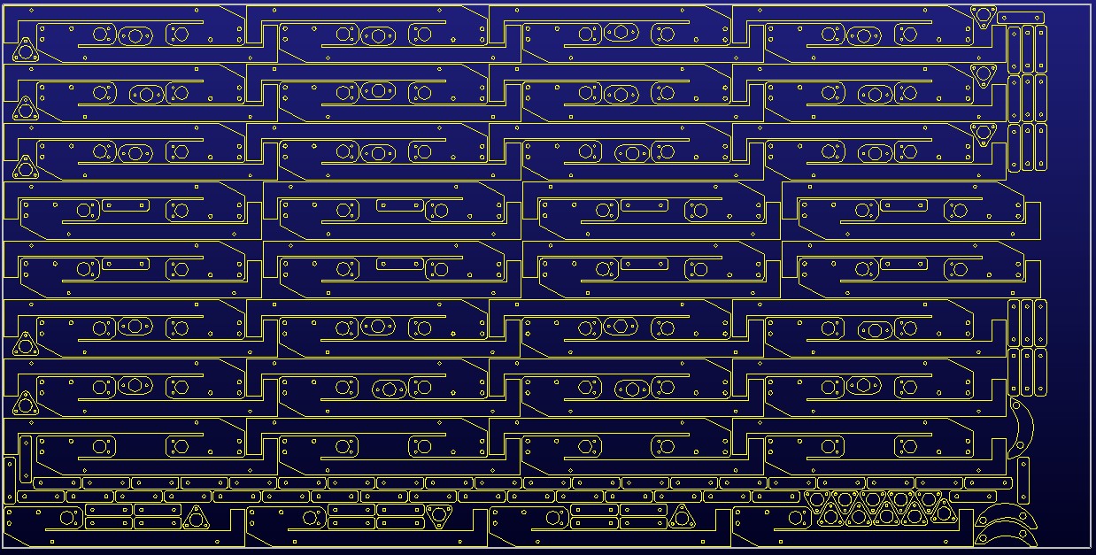

Witam ponownie
W związku z problemem że nie te odległości między elementami, zrobiłem nowy nesting o takich parametrach: detal-detal 5mm, detal-arkusz 5mm, kąt obrotu 90 stopni
Wynik poniżej:
Wynik poniżej:
Nie został dopisany w drodze ścisłości tylko zmieniony na 4 mmNa moją "interwencję" powyższy cytat został dopisany. Nie wiem czy było to celowe zagranie czy nie, nie wnikam, proszę jednak o rzetelność i uczciwość przy podawaniu następnych wyników.
Żeby nie było podejrzeń w zalączeniu dxf z rozkrojem.Prosiłem o parametry detal-detal 5mm i detal-arkusz 5mm, kolega Holetzky umieścił wyniki, które w żaden sposób nie są miarodajne do wyników uzyskanych w CAGILI i SigmaNEST. Patrząc jednak nawet na te wyniki te 4 mm wydają się być podejrzane.

Nie ukrywam, że skrupulatnie to sprawdzę , widzę, że tym razem rozkrój w Lanteku wyszedł również przyzwoicie.holetzky pisze:Witam ponownie

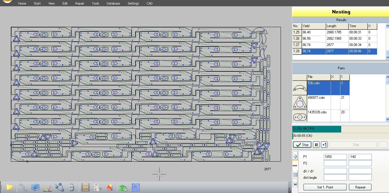

Nareszcie to przyznałeś, że Tops sobie nie radzi , dla ścisłości - nie pasek 1500x100 a 1500x123mm, jeśli taka powierzchnia, tym bardziej drogiego materiału ląduje u Ciebie na złomie to tylko pogratulowaćBri pisze: Ok bez paru dodatkowych zabiegów Tops sobie nie radzi aż tak dobrze jak twoje cudeńko. Ale załatwia sprawę w kolosalnie krótszym czasie, a przy tak szerokim zakresie cięcia jaki jest u mnie różnice liczy się dopiero w ćwiartkach arkuszy. Pasek 1500 x 100 ląduje w złomie - nad takimi drobinami nikt łzy nie uroni (i tak koszt poniósł klient w ten czy inny sposób). Of kors 500x300 już warto zostawić.
Nie wiem skąd wyszedł Ci pasek 500x300?
Po restarcie nestera CAGILA ułożyła ten rozkrój bardzo podobnie tym razem już po 8min 34s, pokombinuję jeszcze z ustawieniami nestera i może będzie się dało jeszcze "urwać" trochę materiału.Bri pisze: Nie stać mnie na czekanie pół godziny przy żadnym nestingu, minutka, dwie to góra, u mnie się pracuje a nie siedzi i patrzy.
Oczywiście, że nie jest niezastąpiony i o tym już wcześniej także pisałem, ale dobrze by było jakby działał naprawdę skutecznie, jak się okazało w TruTopsie nie wychodzi to najlepiej.Bri pisze: Automat nie jest niezastąpiony i nie jest do wszystkiego.
