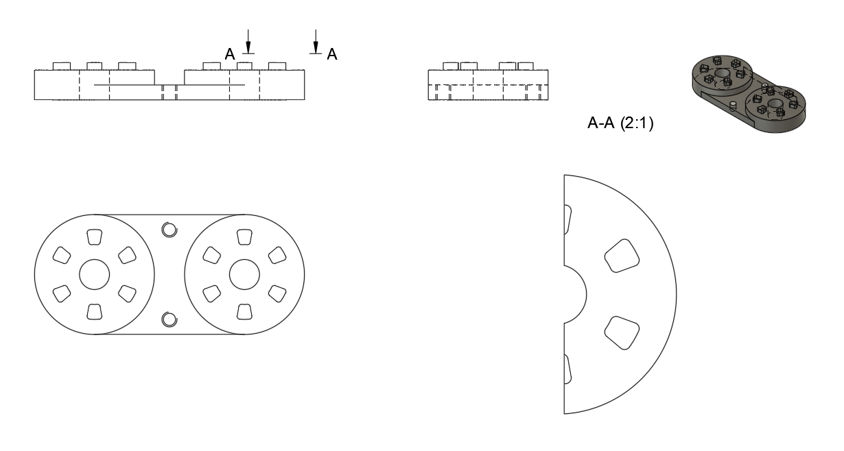

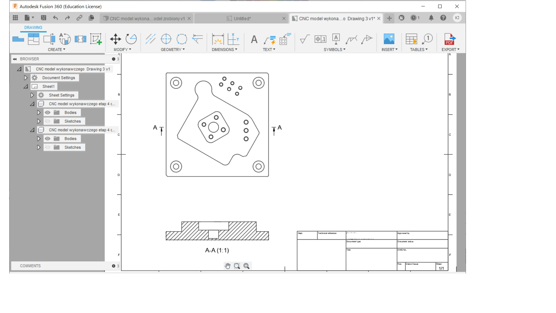

Mam problem z narysowaniem jednego elementu w programie Fushion 360. Robię rysunek wykonawczy elementu-widok z góry, przekrój i widok zagłębienia. Otóż kiedy przeszedłem do pola Drawing i zrobiłem rzut i przekrój, to chciałem jeszcze zrobić widok zagłębienia po prawej stronie tak jak na rysunku wzorcowym (plik CNC_2021 w załączniku). Lecz problem jest taki, że nie wiem jak to zagłębienie tam narysować zboku jako widok, gdyż tam w ogóle nie ma opcji by wybrać elementy rzutu i przekopiować. W załączniku przesyłam dwa pliki, jeden wzorcowy czyli jak to ma wyglądać mniej więcej oraz jak u mnie to wygląda na te chwilę.
Jak mogę ogarnąć ten widok? Chodzi mi po prostu o zaznaczenie tej geometrii co mam i przekopiowanie jako pojedyncze linie a nie całość tak by przekopiować i obrócić.

Jeśli jeszcze do tego nie doszedłeś, to wystarczy widok.
