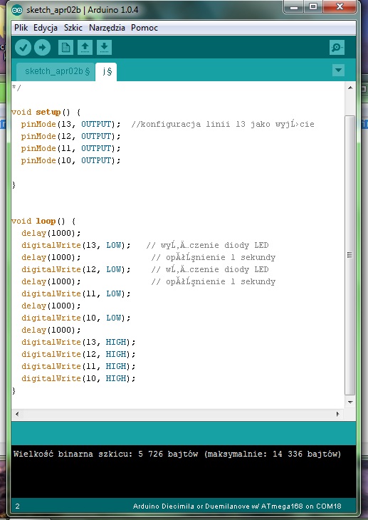

Złożyłem zastaw, SMD chyba też dobrze polutowałem. I napisałem prosty program na zapalanie się kolejno 4 ledów. I działa, co sekundę po kolei zapalają się ledy, po czy gasną i od nowa. Ale zauważyłem, że czasem jest tak, że zapalą się 3 ledy, po czym migną i zgasną i potem znowu wraca do normalnej pracy.
Program w załączniku.

Post napisał: Zienek » 02 kwie 2013, 14:26
złóż to z mocniejszymi rezystorami.
Wygląda tak, jakby przy 4 odbiornikach już prądu brakowało i układ się resetował.
Mocniejsze rezystory ograniczą prądożerność i powinno banglać, jeśli dobrze zgadłem przyczynę.
