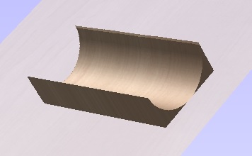

Zawsze obrabiałem materiały w 2d i z tym nie mam problemu opanowane.
Czas przyszedł na obróbkę w 3d
Potrzebuję wybrać środek jak na rysunku
Nie mogę uzyskać takiego efektu. Kombinuje w zakładce modeling ale nic podobnego mi nie wychodzi. Pomoże ktoś?

"Two rail sweep". Rysujesz dwa równoległe odcinki stanowiące wysokości tego wybrania - półwalca, wycinek okręgu odpowiadający podstawie wybrania - półwalca, zaznaczasz w two rail sweep z zachowaniem kolejności: wysokość, wysokość, wycinek, apply, zrobione.

Próbuję i nic mi z tego nie wychodzi. Robię dwa równoległe odcinki na 60mm z odstępem np 100mm, zaznaczam te odcinki, wybieram use selection w two Rails sweet i dalej stoję nie wiem jak uzyskać taki efekt. Dodam tylko że frezować chce tylko wybranie, a nie cały obiekt jak narysowałeś

Kolejność: najpierw otwierasz okno narzędzia, później - kiedy już program wie jakie narzędzie będzie użyte - zaznaczasz. Na YT jest parę filmów, pooglądaj.
