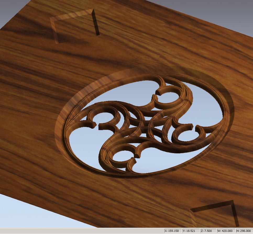

norbi001 pisze:Mam problem z wyfrezowaniem takiej rozety jaka jest na środku tej podstawki.
Czy aby na pewno chodzi o frezowanie, a nie o tworzenie reliefu ?
Jeśli (jak piszesz) masz problem z frezowaniem, to raczej nie pomożemy, ale jeśli chodzi o tworzenie reliefu, to:
Chyba coś nie tak z pomiarami bo jeśli zrobić jak piszesz, czyli cyt:
Od pierwszego okręgu ma być uskok reliefu pod kątem 45* na głębokość 5 mm
, to zostaje przerwa między tym skosem, a resztą reliefu.
Poza tym, w niektórych miejscach rysunku są niedokładności, czyli linie nie stykają się ze sobą jak należy i dlatego podczas tworzenia reliefu niektóre jego fragmenty będą wychodzić poza inną cześć wzoru co (moim zdaniem) nie wygląda zbyt dobrze.
Jednak pomijając powyższe, moim zdaniem wszystko jest OK.
No i jeszcze
norbi001 pisze:lustrzane odbicie z drugiej strony uzyskam ażur, który jakby ma spotykać dwie warstwy frezowania. nie do końca potrafię uzyskać ten efekt.
Odbicie lustrzane reliefu można uzyskać w Artcamie bez problemów.
Wchodzisz do menu "Reliefy" --> "Odbij" i wybierasz w którą stronę ma być odbicie lustrzane.
Poniżej zrzut ekranowy tego reliefu jaki udało mi się zrobić na podstawie DXF-a.
Grubość całości, to 7.5mm, a wysokość wewnętrznej rozety, to 5mm.

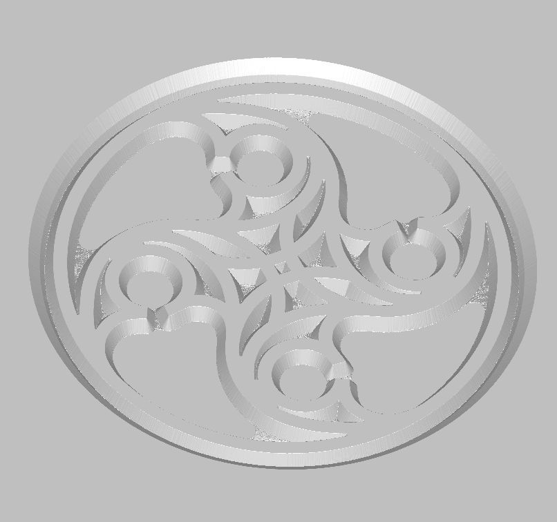

Można robić to poprzez wykonanie reliefu, ale akurat do tego wzoru można również zastosować obróbkę pod nazwą "Inteligentne grawerowanie".
Powyższa obróbka daje dwie rzeczy (moim zdaniem istotne) , czyli po pierwsze radykalnie skraca czas pracy, a po drugie jakość elementu jest niemal idealna.
Oczywiście jest to możliwe tylko wtedy, kiedy dysponujemy odpowiednimi narzędziami, a Ty takowe (jak piszesz) posiadasz, czyli frez grawerski 60*x12.5mm i frezy proste.
Jako że wyznaję zasadę, iż jeden obraz tysiąc słów, to poniżej zrzut ekranowy w/w obróbki z użyciem wymienionych narzędzi, a konkretnie:
Frez prosty 8mm (planowanie wewnątrz okręgu głębokość 2.5mm)
Frez grawerski 60*x12.5mm (tzw. V-Bit) (grawerowanie rozety na głębokość 7.5mm, wiec faktyczna wysokość będzie wynosiła 5mm)
Frez grawerski 45*x32 mm (tzw. V-Bit) użyty tylko do wykonania podfrezowania największego okręgu na głębokość 5mm.

Otóż w w/w pliku masz dwa pliki:
wzor 2 Vbit.art --> czyli NIE RELIEF, a tylko obróbka V-Bitem.
Dlatego wygląda nieco gorzej o modelu 3D (reliefu).
No i na ostatnim zrzucie ekranowym (szary) widać nie relief, a właśnie element po obróbce.
Za to obróbka taka ma tę zaletę, że takie coś obrabia się znacznie, ale to znacznie szybciej, a po wykonaniu jet gładziutkie.
Natomiast plik rozeta_7_5mm.rlf to relief taki jak jak na pierwszych zrzutach ekranowych (ten który Ci się podoba) ,a w dodatku poprawiony, czyli wygląda ładniej niż pierwowzór.

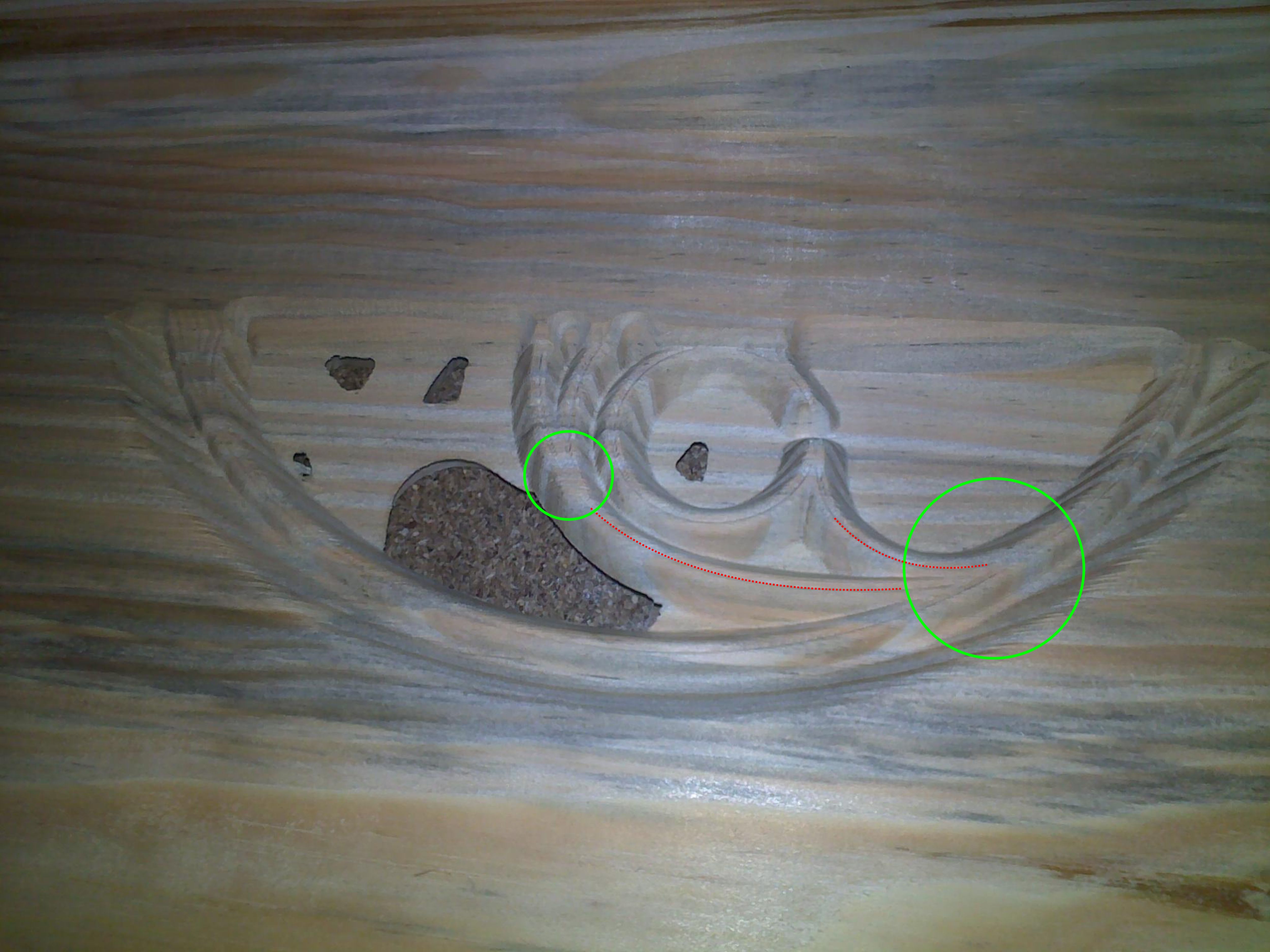

Dziś robiłem część tej rozety jednak zabrakło mi czasu i przerwałem. Robiłem próbę w drewnie sosnowym, obroty 24000 RPM, posuw 350mm/s i pionowy 100mm/s stosując obróbkę reliefu 3D wierszując cały relief z dokładnością 0.05mm. Ten fragment robiło 2h 40m
Lajosz, pytanie do ciebie w jaki sposób wygenerowałeś ten relief o którym rozmawialiśmy tak, że uzyskałeś tę linię na wierzchołkach reliefu. Na zdjęciu jest zaznaczona na czerwono. Po drugie mam problem z pogrupowaniem tych kwadratów i samej rozety tak żebym nie musiał wierszować całej formatki 420x298 lecz tylko jej fragmenty. Jest też kwestia tego czy wykonałeś może własny dxf z linią środkową bo jest problem tego typu że na zdjęciu ta linia wygląda jakby była z kropek w odstępie około 0.5mm, a ja bym chciał wygenerować ścieżkę dla narzędzia które przejechałoby po tej linii i usunęło te kropki. Chciałbym dodatkowo aby w miejscach zaznaczonych na zielono te linie się zbiegały. Co poradzisz?

Zacznijmy od środkowej linii.
Otóż lina ta wychodzi z automatu jeśli przygotujesz odpowiedni profil do wyciągania.
Ja w tym przypadku użyłem takiego oto:
To dlatego powstał ten rowek.

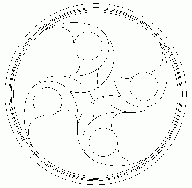

W ogóle, to na początku korzystałem z Twojego DXF-a, ale że było on narysowany tak a nie inaczej, to postanowiłem narysować sobie swojego który wygląda tak:
Jak widzisz, zastosowałem linie środkowe bo w przypadku jednakowego profilu tak jest po prostu szybciej, łatwiej i dokładniej i lepiej.
Dodatkowo, mając środkową linię, możemy do niej przypisać frez i w ten oto prosty sposób bardzo szybko pozbyć się rzeczonych kropek.
Dlaczego jednak widać te (jak piszesz) kropki ?
Otóż może to być spowodowane dwoma przyczynami:
_ Rozdzielczość reliefu jest za niska
_ Wierszowanie za luźne (duże odstępy)

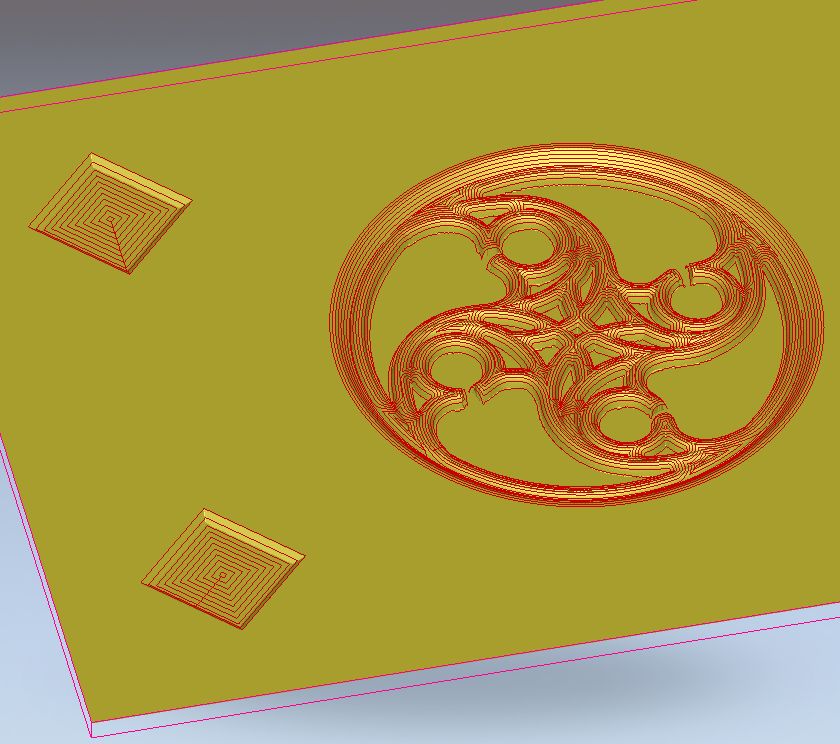

Kolejna sprawa, to frezowanie tylko wybranych fragmentów reliefu:
Otóż nie ma nic prostszego.
Po prostu wokół tych części reliefu które chcesz frezować, rysujesz wektory okalające, a jeśli już masz wektory (bo np. właśnie na ich podstawie powstawał relief) to wystarczy tylko użyć offsetowania wektorów i już masz wektory okalające.
teraz zaznaczasz te wektory i w zakładce trajektorie w sekcji obróbka reliefu, zaznaczasz pozycję zaznaczony wektor popatrz:
A tak to będzie wyglądało po wygenerowaniu ścieżek:
Oczywiście jeśli zdecydujesz się na taką strategię obróbki, to trzeba uwzględnić fakt, że w miejscu nie obrabianym pozostanie wysoki materiał (rozeta), więc warto go najpierw zebrać inną obróbką niż relief albo liczyć na to, że mały frez (np. 3mm średnicy) wytrzyma takie obciążenie i się nie złamie.
tego problemu nie ma w przypadku frezowania kwadratów bo one powyżej nich i w ich środku już nic nie ma, więc nie za bardzo jest gdzie połamać frez.
Reasumując napisze jeszcze raz, że zanim materiał trafi na stół maszyny, trzeba dobrze sobie zaplanować pracę i tak wykonać wektory, a na ich podstawie relief, żeby wszystko później obrobić w miarę szybko i najważniejsze, tak jak chcemy.
