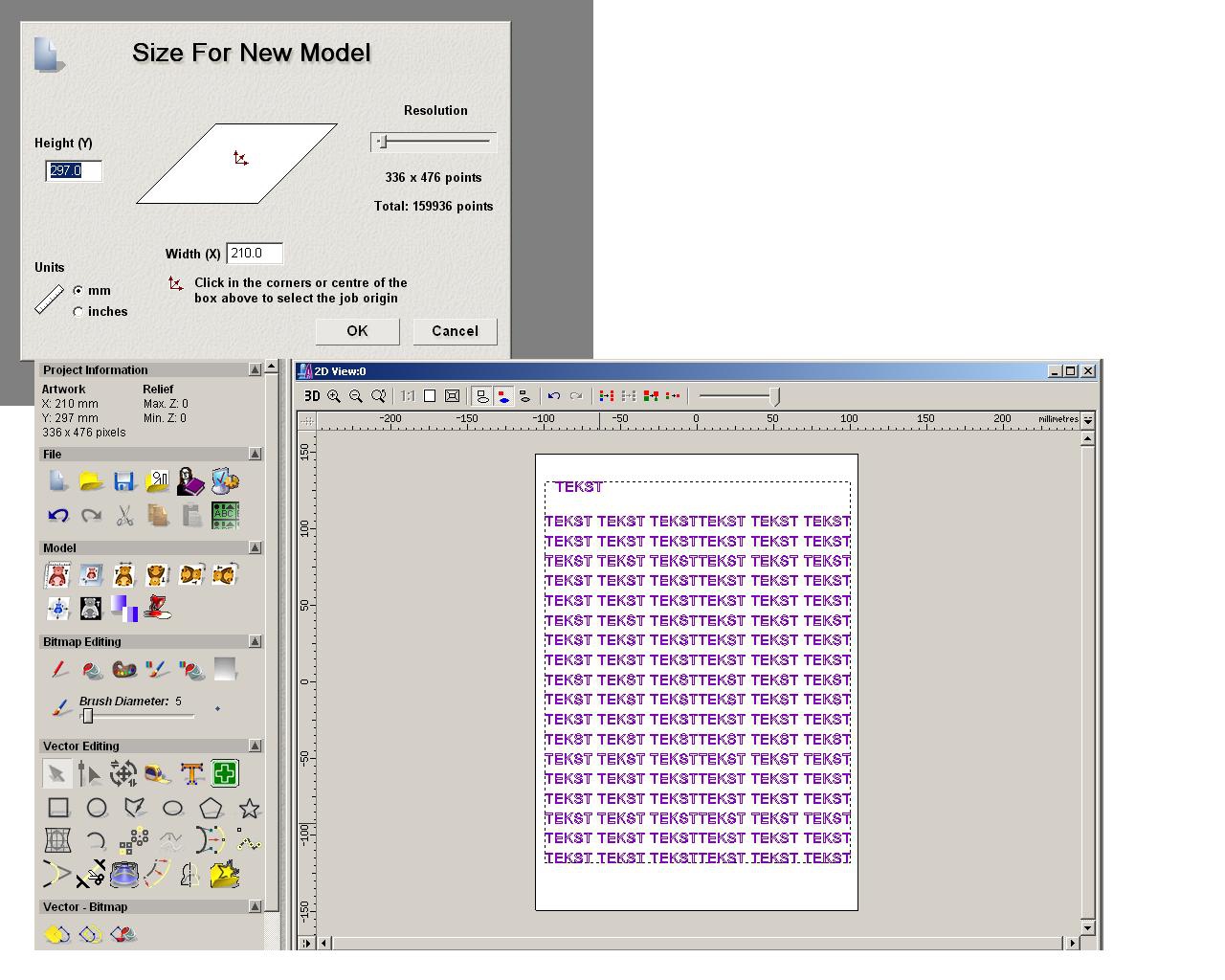

Na początku tworzę projekt w Artcamie,jako że projekt który chce wykonać ma mieć wymiary arkuszu A4, ustalam wymiary Height: 297, Width: 210. Rozdzielczość ustalam na najmniejszą.
Następnie zapełniam kartkę tekstem który chce wygrawerować poprzez opcje: Create Vector Text, klikam Done i mam na ekranie do podglądu 2D tekst który wcześniej wypisałem podświetlony kolorem fioletowym.

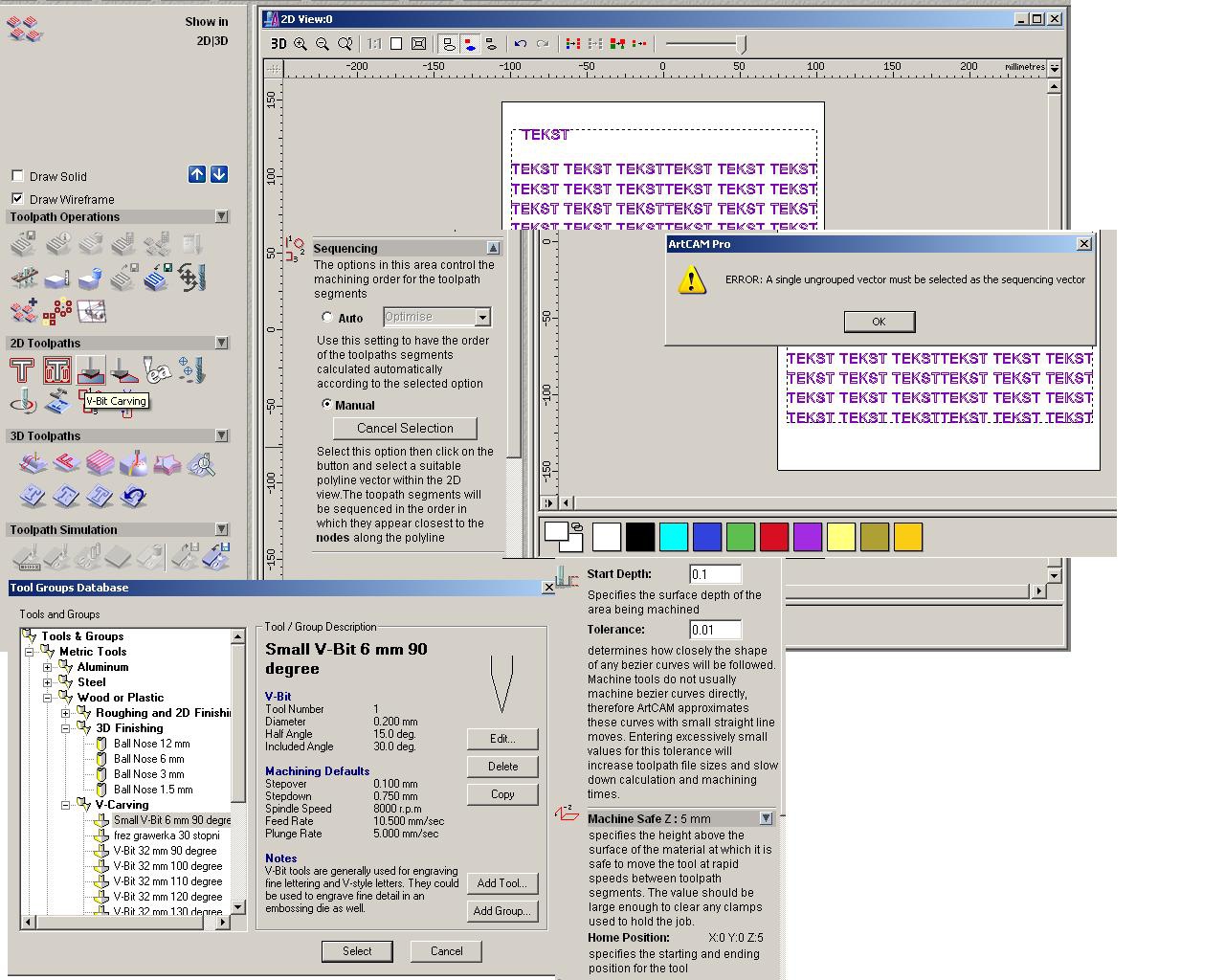

Następnie klikam w zakładkę Toolpaths i wybieram "V bit Carving",podaję na jaką głębokość ma się zanurzać frez,ustalam bezpieczny z, wybieram frez który wcześniej sam dodałem do bazy narzędzi, i przechodzę do zaznaczenia wektorów które mam wykonać, czyli całego tego tekstu. W tym momencie pojawia się problem, bo raz klikając : Select vectors, zaznaczam tekst i wyskakuje mi błąd że wszystkie wektory niezgrupowane powinny być coś tam coś tam 'sequence', a za 2 razem bez problemów się tekst zaznacza

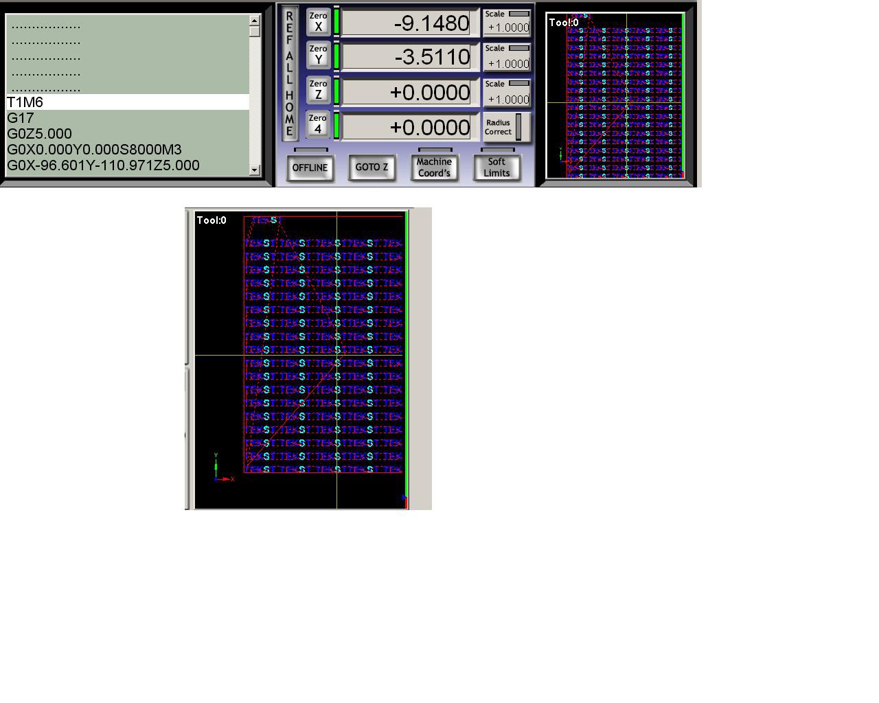

Podsyłam zdjęcia,
na wstępie chciałem podziękować za szybką odpowiedź,
1.na screenie z Mach3 widać jak wrzucił sobie jakąś kosmiczną drogę z 1 narożniku do 2 narożniku, gdzie w ogóle to się nie pokrywa z ruchem mojej frezarki, chciałbym dodać że osie ustaliłem tak jak Artcam,czyli oś X pracuje w poprzek natomiast oś Y pracuje wzdłuż.
2.na jednym ze screenów widać także jak wywala mi błąd przy zaznaczaniu całego tekstu, uporałem się z nim zaznaczając cały tekst,prawy przycisk myszy i opcja Ungroup all.

@spoofy
Screen nr 1:
Wszystko OK, ale nie zaszkodzi umieścić pozycję modelu w lewym dolnym rogu.
Będzie to po prostu zgodne z ogólnie przyjętym układem współrzędnych.
Screen nr 2:
TO NIE JEST BŁĄD, a .... komunikat, że:
"Pojedynczy, niezgrupowany wektor powinien być wybrany/zaznaczony jako sekwencja frezowania"

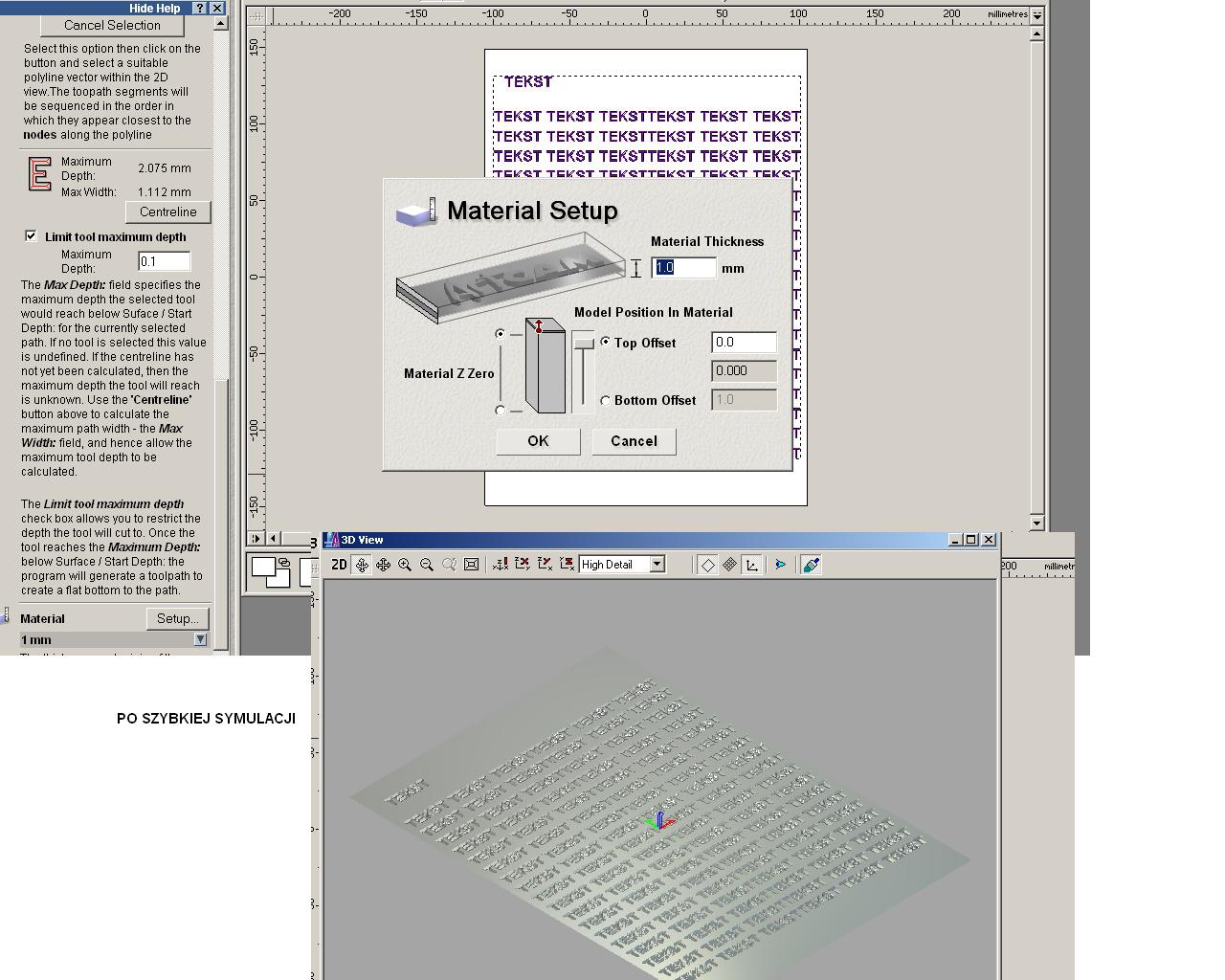

A to dlatego ta, że wybrałeś ręczną sekwencję (kolejność) frezowania, a nie automat tudzież jedną ze strategii kolejności wybieraną z rozwijanej listy.
Jeśli więc wybrałeś ręczną sekwencję, a nie narysowałeś wektora kolejności obróbki, to ....... Artcam sam sobie wybiera taką strategię jaka mu pasuje.
Poza tym, ustawiłeś głębokość początkową frezowania na 0.1mm + limit głębokości również na 0.1mm, czyli frez będzie frezował na głębokość 0.2mm.
W ogóle, to głębokość początkowa służy do czego innego niż ustawianie głębokości frezowania (czyli limit) i tak naprawdę, to w przypadku obróbki V-Bit, właśnie limit głębokości określa głębokość frezowania.
Poco zatem istnieje coś takiego jak głębokość początkowa ?
Pomyśl i na pewno znajdziesz odpowiedź.
Wydaje mi się, że chciałeś wygrawerować napis na głębokość 0.1mm w materiale grubości 1mm.
Jeśli tak, to moim zdaniem wybrałeś niewłaściwy rodzaj obróbki do takiej operacji, bo owszem, wyfrezujesz w ten sposób, ale będzie to bardzo powolne, a przez to zupełnie nieekonomiczne.
Można to zrobić o wiele szybciej i dokładniej niż poprzez obróbkę V-Bit.
