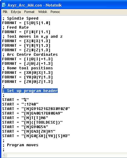

Mam mały problemik dotyczący generowania ścieżek Gcode.
Mianowicie tworzę grawerkę w 2D profilową i generuję gcode do niej.
Ale program nie uwzględnia załączania/wyłączania wrzeciona/lasera.
Muszę otwierać plik i edytować go ręcznie dodając funkcje M3 i M5.
Czy ktoś mógłby mi powiedzieć czy jest jakaś możliwość ustawienia w ArtCAMie załączania i wyłączania lasera w 2D ?
Jeżeli tak to prosiłbym o rozwiązanie problemu.
frezowacze
Posty: 224
Rejestracja: 19 lut 2008, 00:55
Lokalizacja: Krak
Post napisał: frezowacze » 28 mar 2009, 14:48

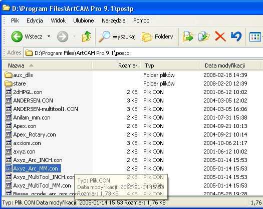

mozna zmienic postprocesor uzywany podczas zapisu g-codu, jezeli nie uda ci sie dopasowac gotowego p-proca to mozna zmodyfikowac ten na którym aktualnie zapisujesz, dodając odpowiednie komendy w nagłówku i stopce p-proca.
denwer
Posty: 40
Rejestracja: 08 maja 2007, 00:20
Lokalizacja: Kielce
Post napisał: denwer » 29 mar 2009, 00:27
No i wszystko jasne :P. Kilka godzin zaoszczędzone (a zmiana postprocesora zajęła mi 5 min).
Dzięki za podpowiedź.
