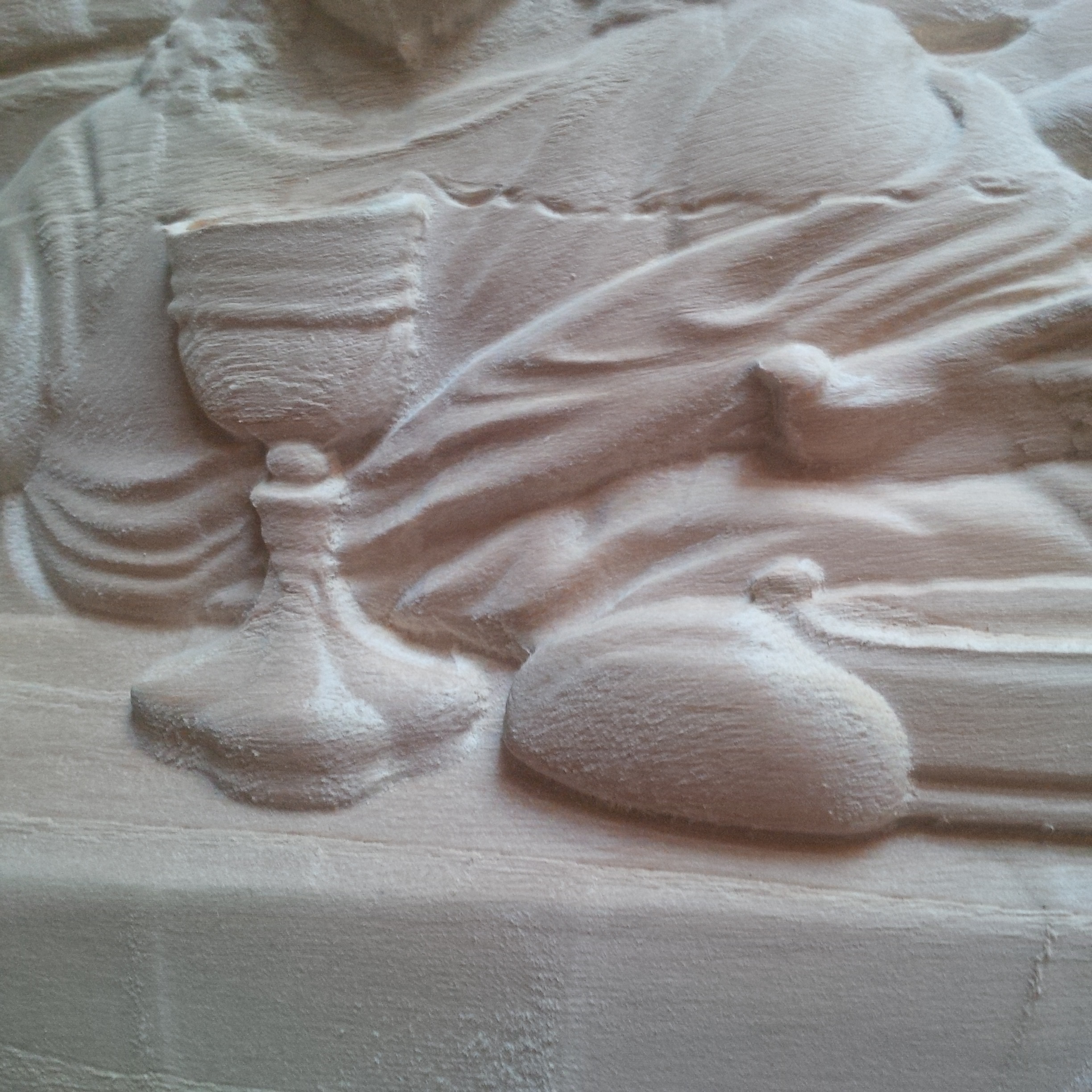

Witam, pracuje w Artcamie 2017 swoje reliefy wykonuję w strategi 3D po wewnętrznej stronie wektora. Jest pewein problem który mnie strasznie nurtuje w tej strategi, mianowicie pierwsze objazdy frezu w reliefie wykonują zauważalne głębsze zarycie w płaskorzeźbę, czym to może być spowodowane (frez dobrze zdefiniowany prędkość odpowiednio dobrana, materiał okey),podkreślam że po wykonaniu symulacji nie ma na modelu tego typu skazy O to fotka:
skaza na prawie całej długości reliefu

Jeśli na symulacji jest OK, to znaczy, że w Artcamie wszystko jest zrobione jak należy.
Problem może wynikać z niewłaściwego ustawienia programu sterująco maszyną, np. niewłaściwa wysokość dojazdowa narzędzia, nieprawidłowo podana długość narzędzia i/lub materiału .
Pomóc mogę w przypadku Artcama, a tu widać, że w Artcamie wszystko OK, czyli musisz sprawdzić wszystko to, co nie dotyczy Artcama.

jeżeli jest to wierszowanie ftezem kulistym, pierwsze przejscie angażuje całe narzedzie(szerokosc), moze dlatego zacina -
później dojeżdża w bok o załóżmy 0.5mm więc ma lżej, prametry masz raczej stałe. Spróbuj zagęścić wjazd, np. po rampie lub puścić obróbkę tak by zaczynała całkowicie od zewnątrz. przydał by się zrzut ścieżki, bo to domysły. ps. w drewnie nigdy nie pracowałem ale moze akurat cos moja opinia pomoże.
