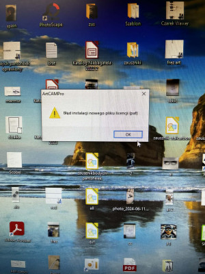

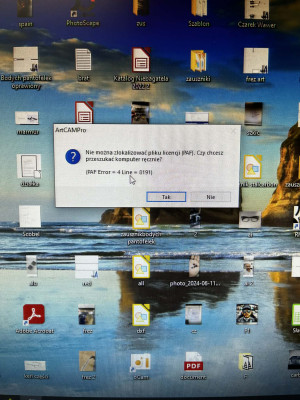

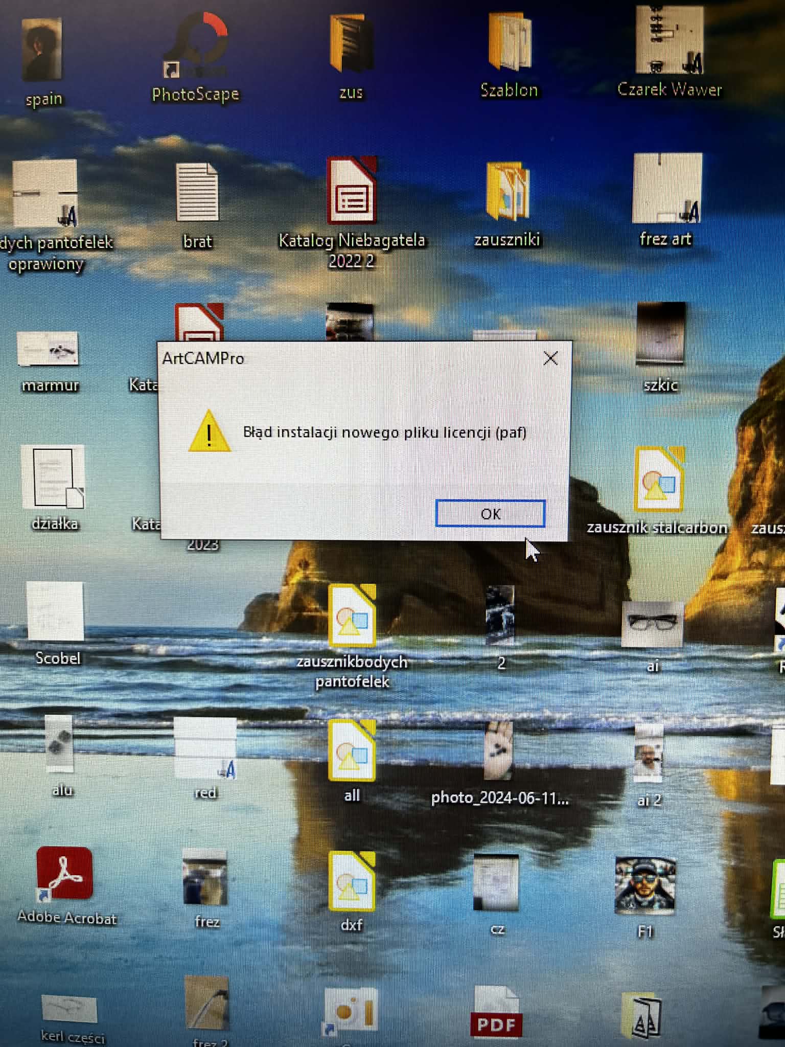

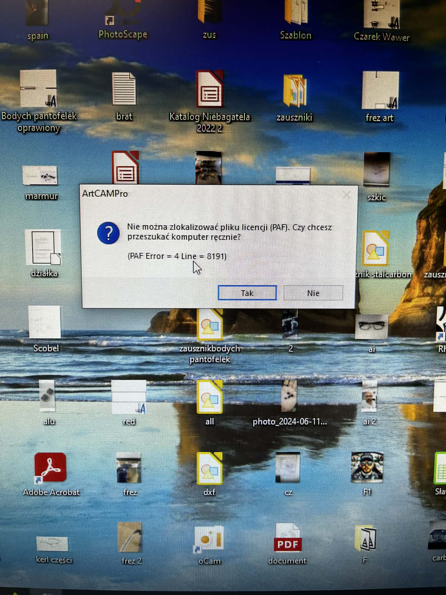

od 12 lat pracuję na oryginalnym programie, dziś po włączeniu kompa pojawiły się takie komunikaty ?
Pilnie potrzebuję pomocy.
PS oprócz tego mam instalowałem kiedsyś jakiś artcam PRO.... a teraz mam jeszcze Fusion 360 na tym kompie ale nigdy nie było żadnej kolidacji
Dodane 1 minuta 31 sekundy:
zainstalowałem ponownie i nadal jest ten sam problem, utworzyłem odzielnie folder dcam i tam wkleiłem ściężkę bo pamiętam że tak trzebabyło, to wersja jeszcze z kluczem w postaci pendrive , może coś robię źle

Sterownik hasp/paf został uszkodzony, usuniety lub nadpisany. Wyjmij klucz sprzętowy, usuń wszystkie śmieci typu Delcam PAF. Delcam License Manager, Sentinel HASP Runtime itp. Ręcznie usuń foldery, jezeli są: DCAM, Delcam itp. Reset, po resecie zainstaluj sterowniki do pendrive, jeszcze raz reset, teraz podłącz pendriva do komputera. Powinno ożyć, niedawno przez to samo przechodziłem.

może pomogę, u mnie z plikiem paf tak to wygląda na dysku Obrazek
dodatkowo podejrzałbym plik paf w notatniku, czy jest dobry

Nic pan nie kasuj i nie kombinuj. Manualnie cofnąć zegar komputera i będzie działać. Klucz ma problem z rokiem 2026.

ArtCam 2018 też przestał działać w nowym roku (półlegalny:) ale nie na wszystkich komputerach. Tylko tych na których były robione modyfikacje. Na przykład Chrom stracił dostęp do haseł. Niestety nie mam pojęcia czy miało to coś wspólnego. Może to kwestia starego kompa już bez aktualizacji. Też bym był wdzięczny za pomoc.
Ps. inne aplikacje Autodesk też przestały odpowiadać, nawet nie da się ich wyłączyć.
RafiSan
Posty: 2
Rejestracja: 10 lut 2026, 19:10
Re: ARTCam 2012 przestał działać
Post napisał: RafiSan » 11 lut 2026, 20:21
To co u mnie zadziałało. Problem z końcem wsparcia to jedno. Drugie to parszywe zwyczaje Microsoftu i wpir... nie się we wszystko co im sie podoba a nam nie koniecznie. Jak pisałem powyżej ArtCam nie działa tylko na starszych kompach z Win10 (bo nie można przejść na Win11) do których są specjalne aktualizacje. Ostatnia z nich 22H2 podsyłana od października 2025 robi zamieszanie. Psuje stare sterowniki OpenGL, miesza w systemie licencji (dla naszego bezpieczeństwa oczywiście) i kompatybilność starych aplikacji. Krótko - trzeba wyłączyć TRWALE możliwość automatycznego aktualizowania oprogramowania i cofnąć wszystkie aktualizacje od 10.2025. Działa choć ArtCam nie pracuje już tak stabilnie jak kiedyś - ale działa.
