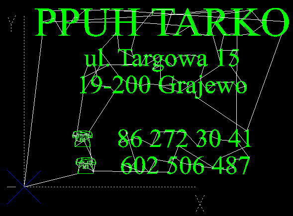

Mam problem - po wygenerowaniu ścieżki narzędzia w artcamie i zapisaniu do programu mach3, powstaje coś takiego - jak w załączonym pliku.
Ktoś może wiedzieć, dlaczego tak się dzieje?
Czasami ArtCam generuje ścieżkę poprawnie, czasami wstawia te dziwne kółka.
Jak się tego pozbyć i skąd się to bierze?

Na podglądzie w moim STEP2CNC nie widać żadnych dziwnych kółek, zobacz sam:
Może to kwestia dziwnej interpretacji Macha3 (masz go w wersji pełnej?)

w cnc simulator widać pboblemy.
\na początku program zaczyna frezować znaki telefonu - póżniej wykonuje dziwne otwory w miejscu napisu PPUH TARKO, póżniej już prawidłowo wykonuje numery i tekst.
W pliku z AC byłoby więcej widać, trzeba rozdzielić obróbkę.

1. Wywal z kodu linie z G2 -> sprawdź efekt. Mój program nie interpretuje G2 i jak widzisz, jest OK.
2. Zmuś ArtCAM, żeby kwantyzował łuki.
3. Sprawdź swój rysunek w ArtCAMie - może przez przypadek wrysowałeś coś, czego nie widać, a program to widzi...
To działa, ale trwa strasznie długo
Jak to zrobić w ArtCamie? Znaczy się, gdzie znaleźć okienko, by to kliknąć? :)
W Art Jest wszystko ok, nie wiem, czemu jak zapisuję postprocesorem do mach2 to wszystko jest ok, jak do mach3 to robi mi te linie kodu G2.

To proste,
w postprocesorze mach 2 w ArtCAMie nie ma włączonej interpolacji kołowej, dla mach 3 jest.
Wystarczy wykreślić z postprocesora Mach3-arcs-mm linie które zawierają G2 i G3 i będzie śmigtało.

Post napisał: Erhea » 01 lut 2011, 01:11
artmachining,
Dzięki - wykreśliłem te komendy i śmiga.
Ale jak to ja - chciałbym wiedzieć, co zrobiłem nie tak, że te kółka mi wychodziły. bo postprocesor chyba działa poprawnie, mach też. Dlatego zastanawiam się, gdzie jest błąd, że jednak te kółka Art mi wciska.
