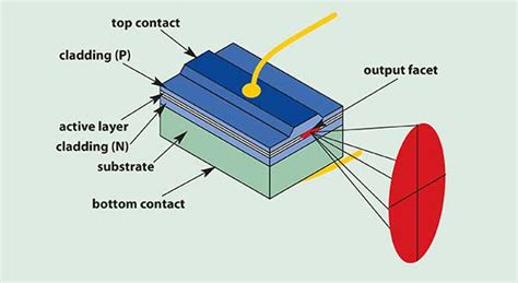

Budowę diody laserowej widać na tym obrazku :
Ponieważ wiązkę emituje warstwa cienka i długa, to soczewka sferyczna da zawsze prostokątną plamkę.
(Tam są jeszcze inne zjawiska, na przykład inna rozbieżność wiązki wzdłuż i w poprzek struktury, ale to sprawę jeszcze bardziej komplikuje).
Żeby uzyskać właściwy kształt plamki, trzeba użyć optyki asferycznej, która musi być właściwie zorientowana względem diody, więc odpada proste umieszczenie jej wewnątrz gwintu.
Także ze zmieszaniem wiązki z kilku źródeł sprawa rozbija się o odpowiednio precyzyjną, a więc drogą optykę.
Podsumowując, tania głowica oparta na laserze półprzewodnikowym będzie albo kiepska, albo jeszcze gorsza.

Weź już nie brnij, i nie kompromituj się.
Prostokątną (czy raczej kwadratową) plamkę dają LEDy.
Bo emitują powierzchniowo, tzn. od góry chipu. Emitują całą powierzchnią, a że powierzchnia jest kwadratowa to nie da się tego skupić do innej postaci niż kwadrat. Skupiając, uzyska się po po prostu obraz emitującej powierzchni, jaką jest kwadrat.
Zupełnie inaczej jest w laserze półprzewodnikowym.
Emisja może być z wnętrza złącza PN, wzdłuż warstwy:
https://www.rpmclasers.com/blog/laser-d ... roperties/
https://www.researchgate.net/figure/Sch ... _273694203
https://www.rpmclasers.com/lasers-101-l ... ion-guide/
Rysunek z pierwszej ze stron:
Widzisz tu prostokątna wiązkę?
Wiązka jest elipsoidalna, z wirtualnie punktowym źródłem. Dzięki temu daje się skupiać do prawie dowolnie małej plamki.
Z kolei w laserze VESCL, emisja jest od góry z jednej powierzchni jak w LEDzie, ale emisja ta odbywa się wirtualnie z jednego punktu.
Rysunek z trzeciej ze stron:
Kształt wiązki jest kołowy. I też dzięki temu teoretycznie daje się skupiać do dowolnie małej plamki.
W praktyce ze względu na różne problemy, nie da się skupiać do dowolnie małego punktu. Punkt będzie większy, ale na pewno nie prostokątny.
