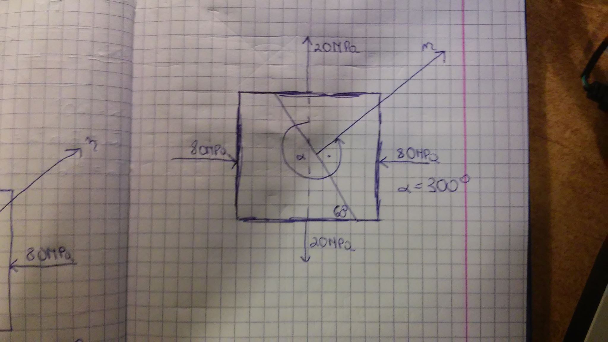

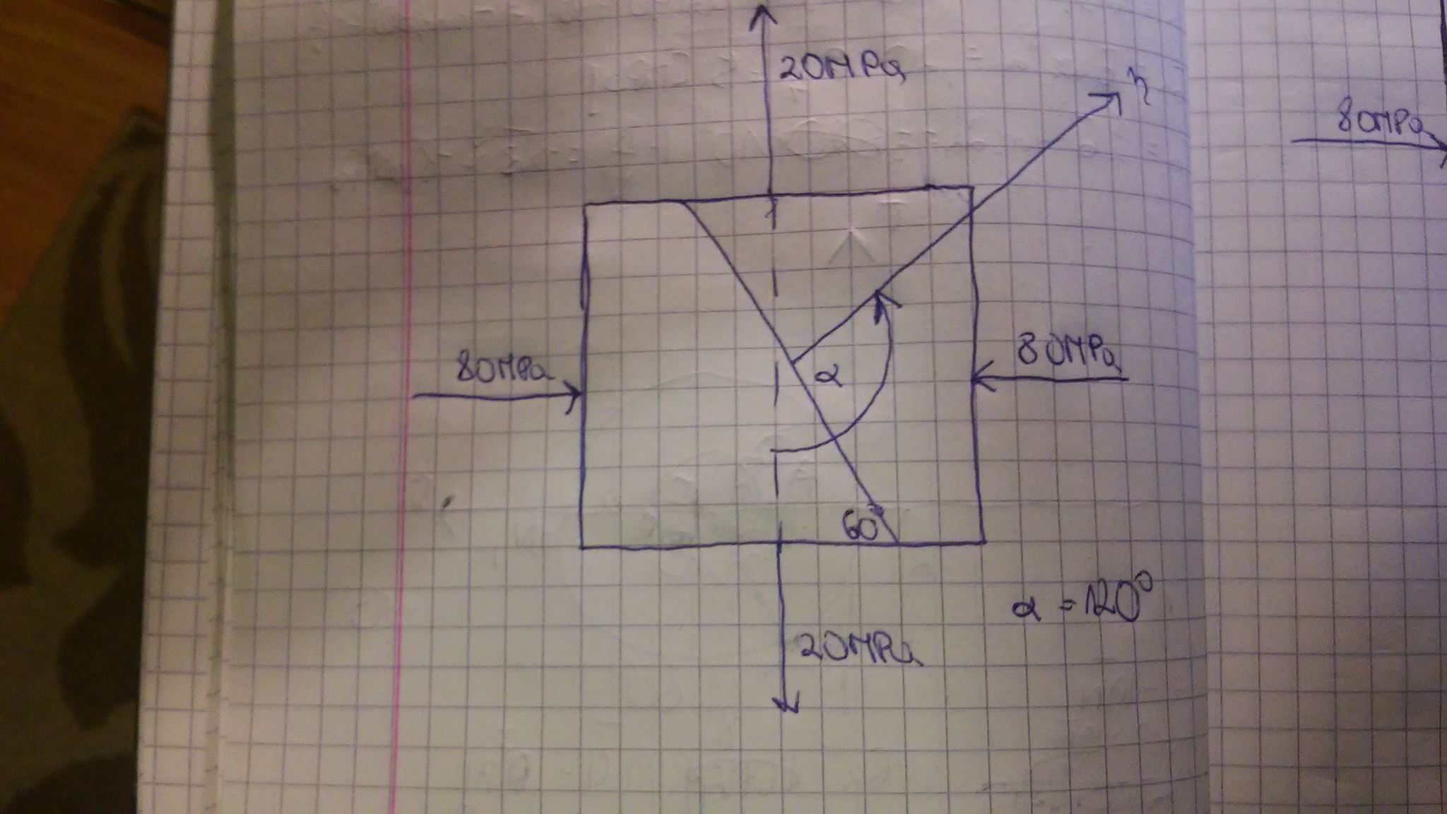

Post napisał: rafal027 » 22 lis 2015, 10:55
Może mi ktoś powiedzieć na którym rysunku jest dobrze zaznaczony kąt alfa i dlaczego? W zadaniu trzeba wyznaczyc naprezenia normalne i styczne przekroju .ObrazekObrazek

Post napisał: Areo84 » 22 lis 2015, 13:45
Wartości liczbowe akie zaznaczyłeś na jednym i drugim rysunku są dobre.
dla pierwszego rusunku : 90+(180-90-60)= 120°
dla drugiego : 180+(180-90-60)+90=300°
Ale dla wyznaczenia naprężeń stycznych i normalnych to raczej takie oznaczanie kątów nie wiele da. Przy takim dwuosiowym stanie naprężeń trzeba by raczej raczej w takim kierunku iść:
http://slideplayer.pl/slide/2825630/
(patrz slajd 6,7)

Post napisał: rafal027 » 22 lis 2015, 14:28
ok, dzieki za odpowiedz. Zastanawialem sie nad tym bo sin120 nie jest rowny sin300. Ale we wzorze i tak to jest w kwadracie wiec wyjdzie to samo.
