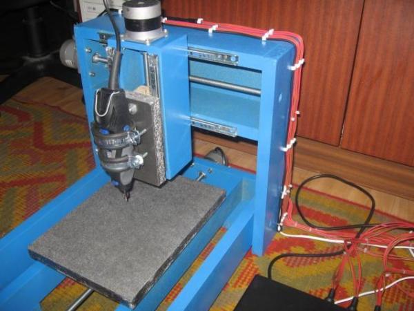

Chciałbym przedstawić swój projekt frezarki CNC o polu pracy wielkości kartki A4 i prześwicie w osi Z 100mm. Ma służyć głównie do obrabiania płytek PCB, plastiku i drewna. Prace nad nią trwały około pół roku. Jest to mój pierwszy projekt tego typu i wiele sie nauczyłem podczas jego budowy. W przyszłych konstrukcjach na pewno unikne niektórych błędów. Wiecej informacji pod adresem: http://www.elektroda.pl/rtvforum/viewto ... ?t=1015655

prosta, bardzo tania konstrukcja majaca wielka zalete-zostala ukonczona.

Gratuluje ukończonego projektu. Ładna maszynka. Estetycznie wykonana elektronika. Mam nadzieję, że będzie tak pracować jak wygląda. Gratulacje :smile:

Szacuneczek... spoczko maszynka,zapodaj jakieś fotki z frezowania :arrow:

jak Ci się sprawdzają prowadnice szufladowe? czy nie wypadaj kulki ?

czy konstrukcja jest z aluminium? czy ze stali?
do stali trochę szkoda tych prowdnic szufladowych

z plyty wiorowej:) Upadly mnichu na elektrodzie wiecej zdjec jest

lisow1Jak maja wypadać (chyba o to chodzi nie o jakieś "wypadaj")kulki jeżeli umieszczone są przedewszystkim w koszykach ? Co do prowadnic u mnie sprawowały się wyśmienicie jeżeli chodzi o pcb i miekkie materiały.

Prowadnice sprawdzaja sie calkiem przyzwoicie. Kulki wypadaja jak sie wyjedzie poza obszar pracy ale jak zaloze krancowki to nie bedzie juz zadnego problemu. Niedlugo zrobie jakies fotki wykonanych detali i nakrece filmik, ale narazie nie mam zbytnio czasu bo zbliza sie koniec roku i musze zaprezentowac maszynke w szkole :)

morswin pisze:W przyszłych konstrukcjach na pewno unikne niektórych błędów.
I to jest wzorowa postawa.
Do jakich błędów Kolega przyznaje się dzisiaj?
