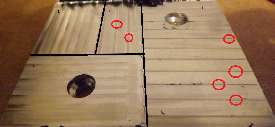

Witam. Mam pytanie do kolegów co mają już trochę praktyki w temacie. Planowałem dziś małą powierzchnię blaszki aluminiowej aby sprawdzić jak będzie wyglądało.
Nie wiem czy to zła geometria maszyny czy źle ustawione wrzeciono w osi.
Użyłem frez 6mm carbide pokryte altin.
Jak na zdieciu Powierzchnie:
1 - gładka (przejazdy co 3mm w osi Y)
2 - gładka (przejazdy co 3mm w osi X)
3 - wyczuwalne progi pod paznokciem (przejazdy co 5mm w osi Y)
4 - progi (przejazdy co 5mm w osi X)
Dlaczego kiedy przejade co połowę średnicy frezu powierzchnia jest ok a jak 5 lub 6mm to pojawiają się progi??

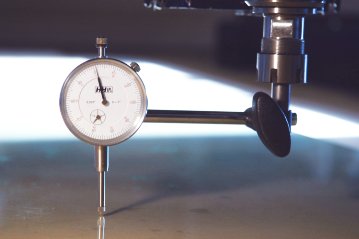

Wygląda na to że wrzeciono nie jest prostopadłe do powierzchni stołu.
Zmierz
https://www.cnc.info.pl/topics58/pion-w ... t33592.htm
https://www.cnc.info.pl/topics80/chinsk ... t54442.htm
https://www.cnc.info.pl/topics80/frezar ... 99,490.htm
Jak widać można wykorzystać do tego nawet część statywu z zegarem

Post napisał: majkel1987 » 15 sty 2015, 01:18
Ustawiłem w ten sposób na jakieś 1 -2 setki z tego co pamiętam na 0 w osi Y. Wrzeciono ma bicie 2 setki. Co mogę jeszcze dodać. jak przejade ostrym narzędziem po tej powierzchni 3 i 4 to nie zatrzymuje się na progu tylko wyczuwalna jest lekka chropowatość i idzie dalej, w obydwu kierunkach.
