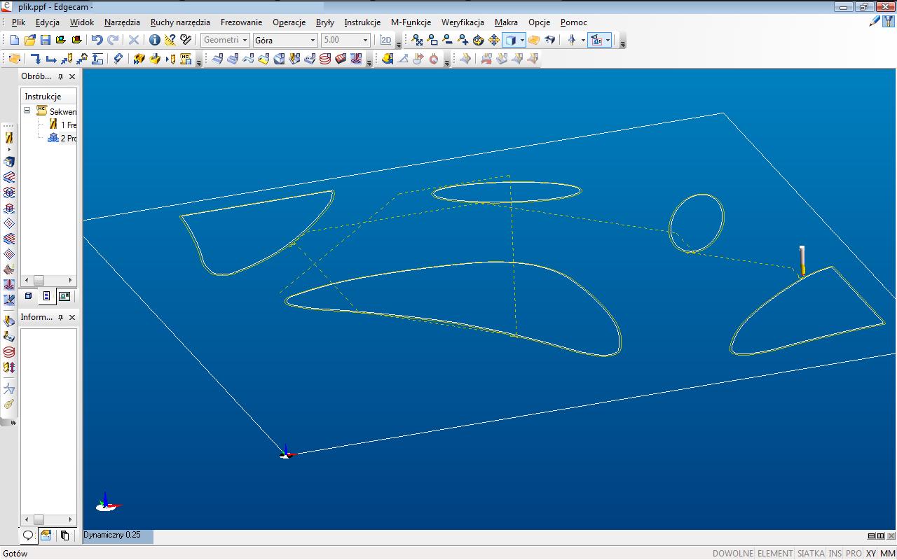

Mam wyfrezowac takie "wynalazki" (patrz zalacznik).
Wewnetrzne ksztalty: Frez prosty, frezowanie od wewnetrznej.
Kontur: frez prosty, frezowanie po zewnatrznej.

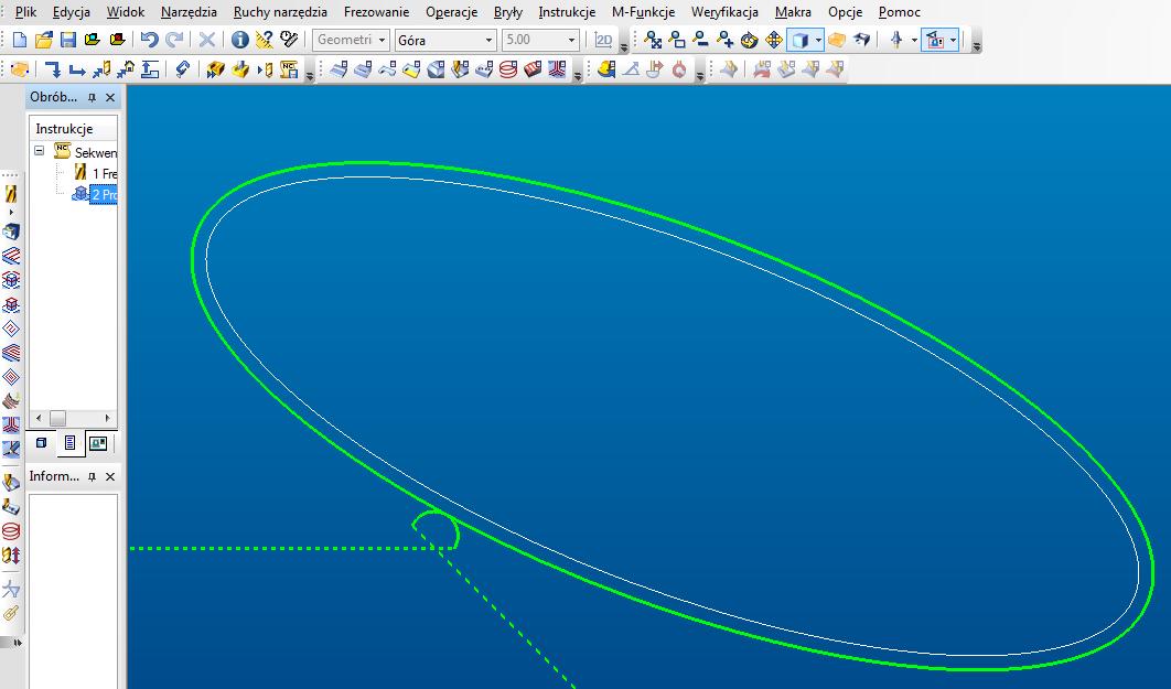

Mam problem z zamknieciem ksztaltu.
Jak nie zamkne ksztaltu to nie moge dodac narzedzia i tego obrobic itd...
Ktos pomoze?

wewnetrzne elementy maja byc frezowane od wewnatrz ich samych
(cos jak G92)
a kontur z zewnatrz (jak G91)
i musza byc w alphacam-ie
fezowane w sklejce
(cos jak G92)
fezowane w sklejce

Nie znam modulu do drewna i pisze z pamieci ale na poczatek musisz polaczyc sciezki za pomoca funkcji polacz . Nastepnie musisz ustawic kierunki obrobki . I powinno pojs . Jak nie dasz rady to napisz wtedy opisze Ci to dokladniej .

Prosty błąd, próbujesz połączyć geometrie leżące na różnych płaszczyznach pracy.
Włącz sobie pasek „Obszar pracy”.
Wykorzystaj funkcję „istniejąca geometria”(trzecia od lewej) i wskaż geometrię, do której chcesz coś dorysować.
Nie wiem jak u Ciebie ale u mnie automatycznie wskakuje widok lokalny płaszczyzny pracy. Jeśli nie to wykorzystaj funkcję „Płaszczyzna pracy” z paska „Widoki”. Osie powinny zmienić kolor na żółty.
W tym momencie dorysuj interesujące cię linie, i oczywiście połącz w całość.
Żeby opuścić płaszczyznę pracy wykorzystaj funkcje „Odwołaj płaszczyznę pracy” z paska „Obszar pracy”.
Teraz możesz dodać operacje do tych geometrii.
Wszystko powinno być ok, warunkiem jest jeszcze dobrze skonfigurowany post procesor – obsługa płaszczyzn pracy. Jeśli twój będzie miał z tym problemy to ewentualnie będziesz musiał przenieść te geometrie na globalną płaszczyznę pracy, w razie potrzeby daj znać opiszę jak to zrobić.

Zeczywiscie ten plik ma powalone warstwy . Mozna z tym walczyc a AC tak jak zaproponowal pkar, albo obrobic oporny plik w innym programie . Zreszta w AC lepiej jest narysowac rysunek od podstaw niz uzerac sie z importem , poprawki przewaznie trwaja dluzej niz rysowanie od nowa . Tu masz poprawiony plik . Nie zapisalem go w formacie AC bo nie wiem jaka masz wersje , sprawdz rowniez po imporcie wymiary bo moglo sie przeskalowac przy importach i exportach .
