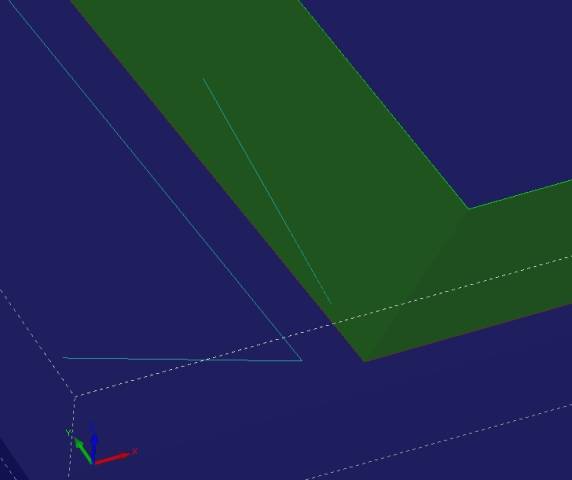

romky
- Posty w temacie: 6
- Posty: 17
- Rejestracja: 21 sie 2005, 18:47
- Lokalizacja: Wlkp.
Witam po przerwie.
Powyższa metoda oczywiście działa. Dziękuję.
Jednak powstał nowy problem z obrabianiem powierzchni bokiem freza.
Dla przykładu - jeśli odwrócimy nasz detal (góra jest dołem), ścieżka narzędzia powstaje w detalu zamiast na zewnątrz.
Po kolei:
- Obróbki powierzchniowe 3D
- Jaka: 5-osiowa
- Rodzaj obróbki: Obróbka powierzchni bokiem freza; OK
- Wys. bezpieczna: np.50, Odległość dojscia: np. 30; OK
- W oknie obróbki bokiem zaznaczam: Równolegle do tworzących powierzchni; OK
- Zaznaczam powierzchnię
- "Wskaż punkt najbliżej startu": klik na lewym, dolnym rogu zewnętrznej powierzchni
- "2gi punkt, żeby określić kier. obróbki": klik na prawy, dolny róg.
Powstaje ścieżka ale frez robi dojazd od wnętrza detalu.
Co robię źle?
W załączniku przykładowy obraz problemu. Po lewej prawidłowa ścieżka. w centrum nieprawidłowa.
Pozdrawiam.
