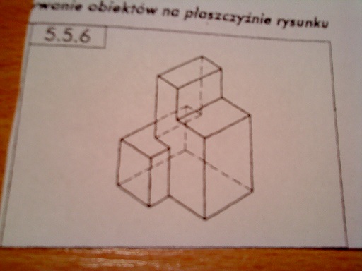

Witam. Na jutro mam wykonać zadanie z aksonometrii. Profesor dał nam rysunek, który mamy wykonać w aksonometrii. W sumie to n\jestem całkiem zielony i nie wiem jak mam wykonać ten rysunek, czy jakoś pod skosem, czy normalnie prosto z wymiarami. Do postu dołączam zdjęcie z rysunkiem. Proszę o pomoc w tym temacie! Z góry dzięki!

Post napisał: mitek » 04 lis 2011, 20:10
chodzi o przerysowanie tak by między dwiema osiami było 90stopni...

Post napisał: Jamaican » 04 lis 2011, 20:11
mógłbys mi to rozrysowac? juz mam rzut z gory ale nie wiem czy dobrze, nad resztą jeszcze siedze...

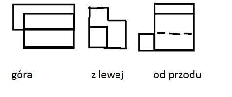

zrobilem cos takiego, ale nie wiem czy to jest dobrze, prosze zeby ktos mi to sprawdził :)

Post napisał: gras107 » 04 lis 2011, 21:14
Góra, przód - ok. Przemyśl lewą stronę. :smile:

Post napisał: Jamaican » 04 lis 2011, 21:16
Według mnie ok, chyba, że coś nie tak. Hmm... podpowiedz :D
Jakie jeszcze rzuty wykonać ? Z prawej, z dołu ?

Post napisał: gras107 » 04 lis 2011, 21:28
Pomysł, a na pewno dojdziesz o co chodzi porównaj rzutem z góry. :lol: Błąd jest banalny.

Post napisał: Jamaican » 04 lis 2011, 21:34
Ahaa, dobra już wiem :P ten klocek z dołu op lewej wystaje poza krawędź tego większego klocka. I tylko jeszcze rzut z góry wystarczy ??
[ Dodano: 2011-11-04, 21:52 ]
I jeszcze jedno pytanie. W jakim układzie narysować to na kartce? obojętnie, który rzut koło siebie?
