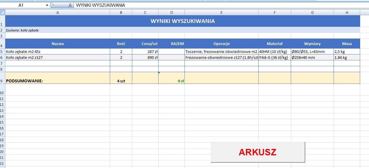

Jakby coś to AI pisze zgrabne makra do excela. Wstawiać trzeba samemu ale to już pryszcz.

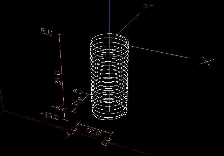

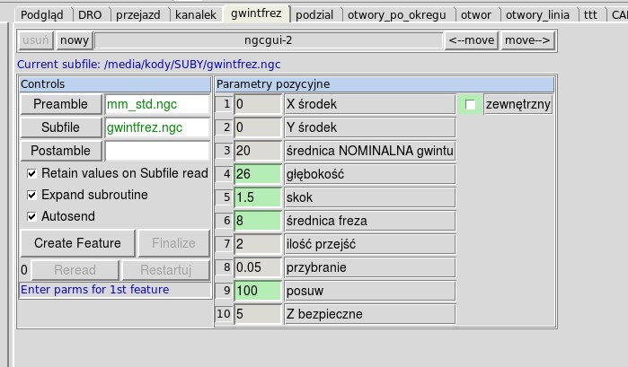

To jest jednak piękne :) Rano wynikła potrzeba suba gwintującego na frezarkę. Drobne dziesięć minut i mamy :
Obrazek Obrazek
I łuki mu niestraszne. ( nie straszne )

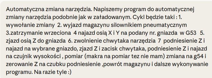

Post napisał: kamar » 11 sty 2026, 11:51
AI dostało nowe zadanie, zobaczymy co nawojuje :)
