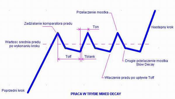

Wydaje mi sie ze w czasie ostatnich prob - przed spaleniem ukladow - silnik dzialal poprawnie - jednak nie podejmowalem dlaszych prob do czasu wykoania nowej plytki i zasilacza. Kluczowymi parametrami sa w tym wypadku Tblank oraz Toff. Czy moglbys wyjasnic w jaki sposob dobierajac wartosci Ct orat Rt sterowac tymi parametrami ??

Toff to stały czas, w którym następuje wygasanie prądu fazowego (Decay). Czas ten dobierany jest elementami RT, CT. Im mniejsza stała czasowa tym częstotliwość pracy układu PWM (choppera) większa. Tblank to czas potrzebny na ustanie stanów nieustalonych mostka po włączeniu prądu. Stosując RT i CT w zakresie zalecanym przez producenta nie ma możliwości "złego" ustawienia Tblank, zawsze będzie on krótszy od Ton. Przy zastosowaniu RT o wartości 1,4k Tblank może stać się równy lub nawet większy od Ton czyli komparator będzie zablokowany przez cały czas trwania cyklu włączenia, narastania prądu. To niewątpliwie może doprowadzić do niekontrolowanego wzrostu prądu fazowego, zwłaszcza dla silników o małej indukcyjności.
Mój "oscylogram" prądu jest mało czytelny ale mając w dłoni kartę katalogową można dostrzec podobieństwo.
