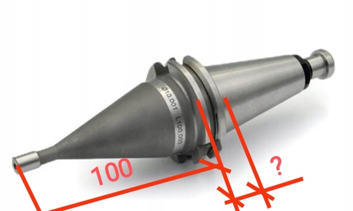

Mam trzpień kalibracyjny który ma długość 100mm i średnicę 10mm.
Jak przeprowadzić kompensację sondy narzędziowej renishaw dla pomiaru długości?
Jak mierzę długość (suwmiarką) trzpienia to 100mm wychodzi jak na rysunku, a nie do punktu maszynowego - tak ma być, co z długością oprawki wrzeciona?

Suwmiarką? Na oko też mierzysz do mikrometra?
Robi się to tak, że jakimś płaskim równoległym przedmiotem (może być plytka wzorcowa, albo ustawiak jeśli jego dokładność Ci wystarczy, może być i pierścień wzorcowy, bo jest dokładnie szlifowany, a przy okazji można i promień kulki skalibrować ) ustawiasz wysokość bezpośrednio na stole (suwliwie bez luzu). Potem do tego samego przedmiotu, najlepiej w mniej więcej tym samym punkcie kalibrujesz sondę.

Tak, suwmiarką bez spoglądania na noniuszSteryd pisze: ↑24 sty 2024, 19:45Suwmiarką? Na oko też mierzysz do mikrometra?
Ale to jest procedura do sondy detalu? Czy się sam już pogubiłem?

Sondy przedmiotu. Sondę narzędzia kalibruje się bezpośrednio tym, tylko musisz wpisać do tabeli narzędzi to co masz na wzorcu ze wszystkimi miejscami po przecinku. Do kalibracji sondy przedmiotowej oczywiście też.
