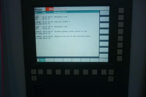

Witam, mamy problem z frezarką z Sinumerikiem 810D, wywala błąd 3000 emergency stop. Nie można go skasować resetem ani przez restart systemu. Nie pomogło też czyszczenie NC i PLC i wgranie backupów. Zgodnie z tym co znalazłem w necie trzeba prześledzić drogę sygnałów od przycisku do sterowania, posprawdzać przekaźniki, krańcówki, przewody itd. Ale mogę się mylić i problem jest gdzieś indziej.

sprawdź przyciski e-stop ile ich masz? krańcówki w tym sterowaniu generują taki sam błąd? dobrze nie pamiętam, ale raczej nie.
W większości problemów z błędem e-stop to kable (przewody) do przycisku doprowadzone, sprawdź w 1 kolejności, najlepiej podłączając nowe, nawet jakieś zastępcze, miernikiem problemu możesz nie wykryć. To taka porada gdy doświadczenia w elektryce/elektronice nie masz.
Elektronik sprawdzi bezpośrednio na płycie gdzie podłączone e-stopy podając np zasilanie (zależnie jak e-stop realizowany).

Przy najechaniu na krańcówki system wyświetla inną informację niż 3000.
Znalazłem wątek na ten temat, https://www.cnc.info.pl/topics84/tokark ... t39036.htm , gdzie problem był z przekaźnikami, ja u siebie próbowałem podmieniać przekaźniki na analogiczne ale problem nie znikał. Tak jak pisałem wcześniej szukam kogoś kto podejmie temat za rozsądne pieniążki.
Dysponuję schematem elektrycznym maszyny w formie papierowej.
Załączam też wyrywek instrukcji z forum siemensa z wątku o podobnym przypadku. U mnie podobnie jak w tej instrukcji na sterowniku świeci się zielona dioda sygnalizująca brak sygnału enable dla sterownika.

Jeśli masz dokumentację to wystarczy sprawdzić miernikiem przejście ścieżki bezpieczeństwa.
Czyli czy jest przejście przez wszystkie "grzyby".
Odłącz przewody, które przechodzą przez "grzyby" z przekaźnika bezpieczeństwa i sprawdź czy jest przejście.
Najlepiej potem jeszcze sprawdzić styki każdego wyłącznika awaryjnego bo czasami się łamią i nie ma przejścia.
Żeby sprawdzić czy to na pewno to możesz tez zewrzeć wejścia bezpieczeństwa na przekaźniku bezpieczeństwa.
Mogę spróbować pomóc zdalnie jak dostanę schematy.

Temat naprawy błędu 3000 emergency stop już nie aktualny. Rozwiązanie znalazł znajomy elektryk a uszkodzona była krańcówka osi x, jeden z dwóch torów krańcówki był zwarty. Dodatkowo w złym miejscu był ustawiony bloczek naciskający na ten tor krańcówki (wcześniej aktywowała się krańcówka niż stół osiągał maksymalną pozycję z ustawień w systemie). Po wyczyszczeniu krańcówki i przesunięciu bloczka aktywującego krańcówkę o 5mm maszyna zaczęła funkcjonować poprawnie.
