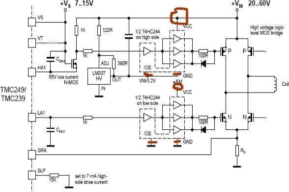

Witam, podpowiedzzcie jak podłączyć ten układ według zamieszczonego schematu, nie rozumiem przecież on ma jeden vcc i jeden gnd a tu jest to dziwnie rozrysowane.

witam !! wyglada na to że masz tu narysowany schemat zasilania jednej cewki . po prawej stronie powinna być druga część schematu ( zasilanie drugiej cewki) i wtedy jeden 74244 obsługuje " dół " a drugi " górę " . pozdrawiam !!

Zgadza się, Ale nie jest przypadkiem tak, że jeden obsługuje lewą część a drugi prawą część ?

witam !! myślę że nie jest tak ! zwróć uwagę na poziomy napięć ! jeden układ ma " masę " na poziomie masy a drugi ( górny ) ma swoją " masę " ( pin 10) na poziomie zależnym od LM XX . tak że myślę że jest nie prawy - lewy lecz góra - dół . pozdrawiam !! ps cały ten układ jakiś dziwny jest ! bo ściśle mówić to tu masz sterowanie " połowy " jednej cewki

W takim razie wyszło coś takiego, teraz pytanie jak wg tego rysunku na początku wątku podpiąć drugą - czyli prawą stronę ?
Czy tak jest prawidłowo ?

witam !! wygląda na to że ok , ale brakuje połączenia LM337 - pin ADJ z zasilaniem. po drugie osobiście radziłbym zastosowć podstawki pod 74244 i pomierzyć napięcia między pin 10 ( gnd ) a pin 20 ( vcc ) . przy 74hcxx może być o ile się nie mylę 7v . swoją drogą ciekawa aplikacja ! . jak by był wsad do procka to może być interesujące . czy robisz to praktycznie czy tylko teoretycznie ? jak nie masz płytki to może spróbuj najpierw na uniwesalnej . pozdrawiam !!

Dlaczego wybrałeś tą wersję z 74hc244 ,schemat z ir2113 masz gotowy ,z tego co się orientuje przynajmniej jedna osoba na forum ma już gotowe PCB lub prawie gotowe.
Wersja z 74hc244 jest gorsza -musisz stosować tranzystory które są całkowicie otwarte już przy napięciu bramki równym 5V np. irfz .Druga ważniejsza sprawa to pojemność bramki tranzystora ,nawet trzy połączone bramki 74hc244 mają prąd wpływający rzędu 20-50 mA (o wypływającym nie wspomnę ) to naprawdę niewiele przy pracy impulsowej .Sam układ tmc239 może dawać prąd max 20 mA i dla niego dedykowane tranzystory mają pojemność bramki 3,0 do 10 nC .

...brakuje połączenia LM337 - pin ADJ z zasilaniem.
Wiem, spox.
...po drugie osobiście radziłbym zastosowć podstawki pod 74244 i pomierzyć napięcia między pin 10 ( gnd ) a pin 20 ( vcc ) . przy 74hcxx może być o ile się nie mylę 7v.
Sprawdzę.
swoją drogą ciekawa aplikacja ! . jak by był wsad do procka to może być interesujące . czy robisz to praktycznie czy tylko teoretycznie ? jak nie masz płytki to może spróbuj najpierw na uniwesalnej.
Praktycznie, wsad też będzie, najpierw muszę wystartować sterownik, zapraszam do współpracy.
...Dlaczego wybrałeś tą wersję z 74hc244 ,schemat z ir2113 masz gotowy ,z tego co się orientuje przynajmniej jedna osoba na forum ma już gotowe PCB lub prawie gotowe.
Hmm... nie znam szczegułów.
...Wersja z 74hc244 jest gorsza -musisz stosować tranzystory które są całkowicie otwarte już przy napięciu bramki równym 5V np. irfz .
Zamieżam zastosować IRFZ 44 IRF9Z34 - takie mam.
...Druga ważniejsza sprawa to pojemność bramki tranzystora ,nawet trzy połączone bramki 74hc244 mają prąd wpływający rzędu 20-50 mA (o wypływającym nie wspomnę ) to naprawdę niewiele przy pracy impulsowej .Sam układ tmc239 może dawać prąd max 20 mA i dla niego dedykowane tranzystory mają pojemność bramki 3,0 do 10 nC .
Skoro narysowali tak w manualu to znaczy, że jednak ma szansę działać, jak nie to się przećwiczy i tą drugą wersję.

witam !! co do prądów to HC mają prąd wpływający - 20mA na bramkę co daje 60mA na całość, a wyjściowy ( dla bus-driver )35mA na bramkę - powinno wystarczyć . co do wspułpracy to jedyniePCB ( z procków jestem cienias ) . pozdrawiam !! -są to oczywiście parametry graniczne
