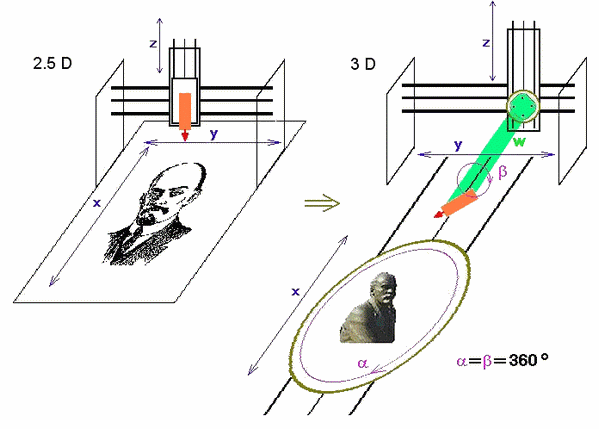

Jestem nowy na forum. Pewnie był poruszany ten problem a ja nie dokopałem się jeszcze do niego. Otóż buduję frezarkę, na razie na 3 osie ale w przyszłości chciałbym rozbudować ją o 2 osie skrętne. Tzn. obrotowe wrzeciono i stół, łożyska wzdłużne, itp. Chciałbym do jej sterowania używać starej szafy- Pentium 1 MMX. Mach na niej nie chodzi. W KCAM4 jest tylko 1 oś obrotowa. Czy są dostępne jakieś starsze programy do sterowania w 5 osiach ? Jest dużo maszyn profesjonalnych to i programy istnieją. Do tego sterownik z www głównej-3D 4A - da się go jakoś przerobić ? Czy LPT podoła 5 osiom ? W nowym lapie nie ma fizycznego LPT, choć w systemie istnieje, tego nie qmam. Są adaptery USB-LPT ale nie wiem czy to dobrze zadziała.
really 3D.gif (26.98 KiB) Przejrzano 825 razy

Jest dostępny dosowy TurboCnc , ma więcej osi i będzie świetnie działał na Twoim komputerze.
LPT obsłuży pięć osi , choć z pewnymi ograniczeniami.
Ze sterowaniem z laptopa mogą być problemy a adapter USB-LPT nie znajdzie tu zastosowania.
