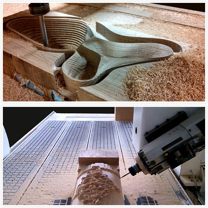

Planuję budowę 4 osi do frezarki cnc
Oś ma mieć kinematykę jak na zdjęciu poniżej: Obrazek
maszyna wygląda tak :
Zakres pracy nowej osi Z to 500mm
Poszukuję planów ,schematów do budowy takiej osi .
Jeśli chodzi o budżet to nie bierzemy go obecnie pod uwagę . Zależy mi na precyzji i bez awaryjności
Wrzeciono użyte we frezarce to HSD ES 330
pozdrawiam

Bierzesz przekladnie harmoniczna i przykrecasz do zetki, z jednej strony napęd a z drugiej wieszasz wrzeciono i masz tą swoją 4 oś, elektronicznie dokladasz sterownik do silniczka i wpinasz się w interpolator.

Przy takiej budowie zetki zrobisz minusowe ścianki tylko w Yku... Jeśli chcesz robić minusowe też w Xie albo skośnie X/Y ratuje cię tylko gimbal albo taka zetka + stół obrotowy...

Czy przekładnia z przełożeniem 400:1 firmy harmonic drive będzie właściwa ?
Zastanawiam się jeszcze nad firmą NIdec
Co koledzy polecają ?
Zastanawiają mnie jeszcze szyny czy 25 THK będą właściwe do takiej osi Z
pozdrawiam

3000/400= 7,5 obr/min co daje 8 sekund na jeden pełny obrót.
4 sekundy by obrócić wrzeciono ( w zakresie 180 stopni a takich będziesz używał ) to trochę długo.... I to przy max obrotach serwa...
1:200 będzie aż za nadto przełożeniem...

Ode mnie na 4 oś zainteresowani brali przekładnie cykloidalne z przełożeniem 89:1 i z tym przełożeniem doskonale działają, są szybkie.Także takie przełożenie jest wystarczające. 400:1 to trochę wolno będzie działać.

Mam przygotowaną taką oś dla klienta. Przekładnia planetarna Harmonic Drive 1: 100, dodatkowo przekładnia zaopatrzona w łożysko wałeczkowe krzyżowe, do tego serwo 400W firmy Estun. Na osi będzie zamontowane wrzeciono Teknomotor 9,5 kW z ATC. Nie widzę lepszego rozwiązania.
Kol. Numell wie coś na ten temat bo obrabiał mi elementy do niej.
Na chwilę obecną wszystko czeka na montaż bo brak czasu.
Tak czy inaczej, jest jedna firma o której kol. Numell wspominał koledze, a z którą współpracuję. Posiadają takie przekładnie wraz z łożyskiem krzyżowym w bardzo przyzwoitych pieniądzach. Biorąc pod uwagę koszt samego łożyska krzyżowego, który oscyluje w granicy 2 tyś. Jest to łożysko firmy THK. Nie wspomnę już o kosztach samej przekładni. Jest to naprawdę solidny kawałem praktycznie gotowego elementu, który wymaga tylko małych "udogodnień".
