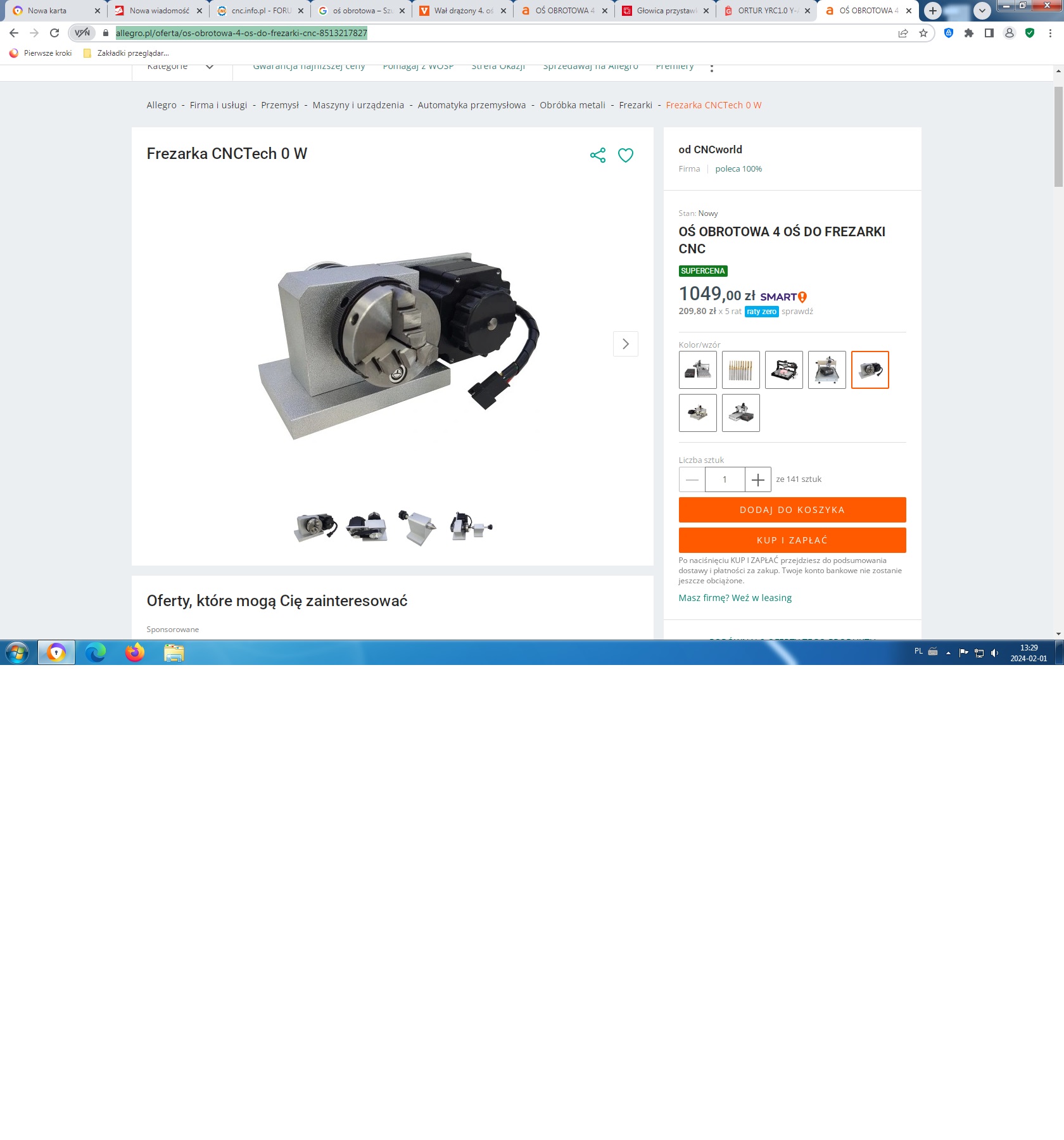

Cześć,
mam pytanie, czy solidworks jest kompatybilny z mach 3 ?
chciałbym wyfrezować okulary używając dodatkowej 4 0si, konkretnie tej z załącznika
mój sterownik to CNC3040z, chciłabym zacząć pracować na Solidworks a Mach 3 już mam, czy to wszystko ze sobą zagra ? :)
będę wdzięczny za wszystkie podpowiedzi oraz Wasze doświadczenia.

odpowiadam na to samo:
Sam solidworks to za mało potrzeba jeszcze modułu CAM - oddzielnego lub wbudowanego np. solidcam od którejś wersji solidworksa darmowy o podstawowej funkcjonalności lub np. hsm-express także darmowy do użytku prywatnego ale tylko strategie 2,5 osi.
W obu przypadkach wersje 4 osiowe będą płatne - nie wiem jak to jest w nowych wersjach solidworksa (ja mam 2016) czy tam solidcam ma większą funkcjonalność.
Steryd
Posty: 4470
Re: 4 Oś obrotwa +Solidworks + mach 3
Post napisał: Steryd » 01 lut 2024, 14:59
i jeszcze raz poprawię, solidcam nie jest dodawany w pakiecie do SW za darmo.
