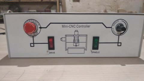

Po tygodniu walki z chińskim gadem poddałem się :( i postanowiłem poprosić o pomoc :oops:
Kupiłem cnc 3040t w komplecie z laptopem, który niestety padł wraz z machem, pluginami i manualem.
Podłączyłem zestaw do starego Della z XP, ale za chiny ludowe :evil: żaden plugin ani macha, ani wgrany nie chce współpracować z sterownikiem na którym pisze tylko mini CNC controler. Wujek Google nic nie podpowiada.
Ani manuala, ani pluginu. Załączam zdjęci tego ustrojstwa. Będę bardzo wdzięczny za pomoc.
Z góry dziękuję i pozdrawiam!
