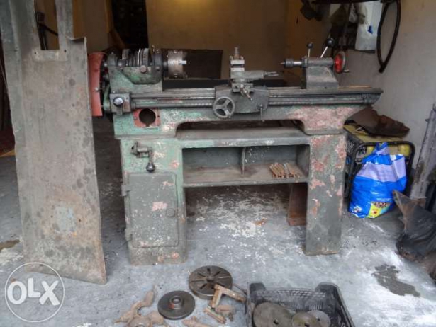

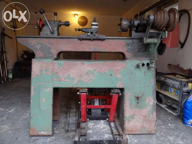

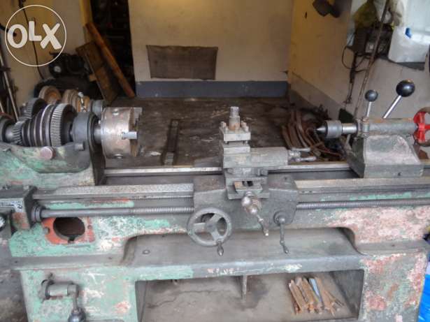

Wczoraj zakupiłem chyba tą samą tokarkę co agresorxxx. Tylko, że jest trochę do porobienia. Silnika nie ma zamontowanego, wrzecienncik trzeba rozebrać, założyć pasek, posprawdzać wszystkie luzy itd. Sądzę, że tokarka miała regenerowane łoże u kogoś ale nie została po tym w pełni złożona i uruchomina.
Prosiłbym użytkowników o przesłanie również dtr do tsb 2.
W miarę upływu czasu będę relacjonował remont tokareczki.

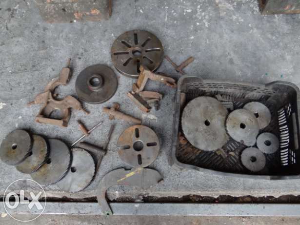

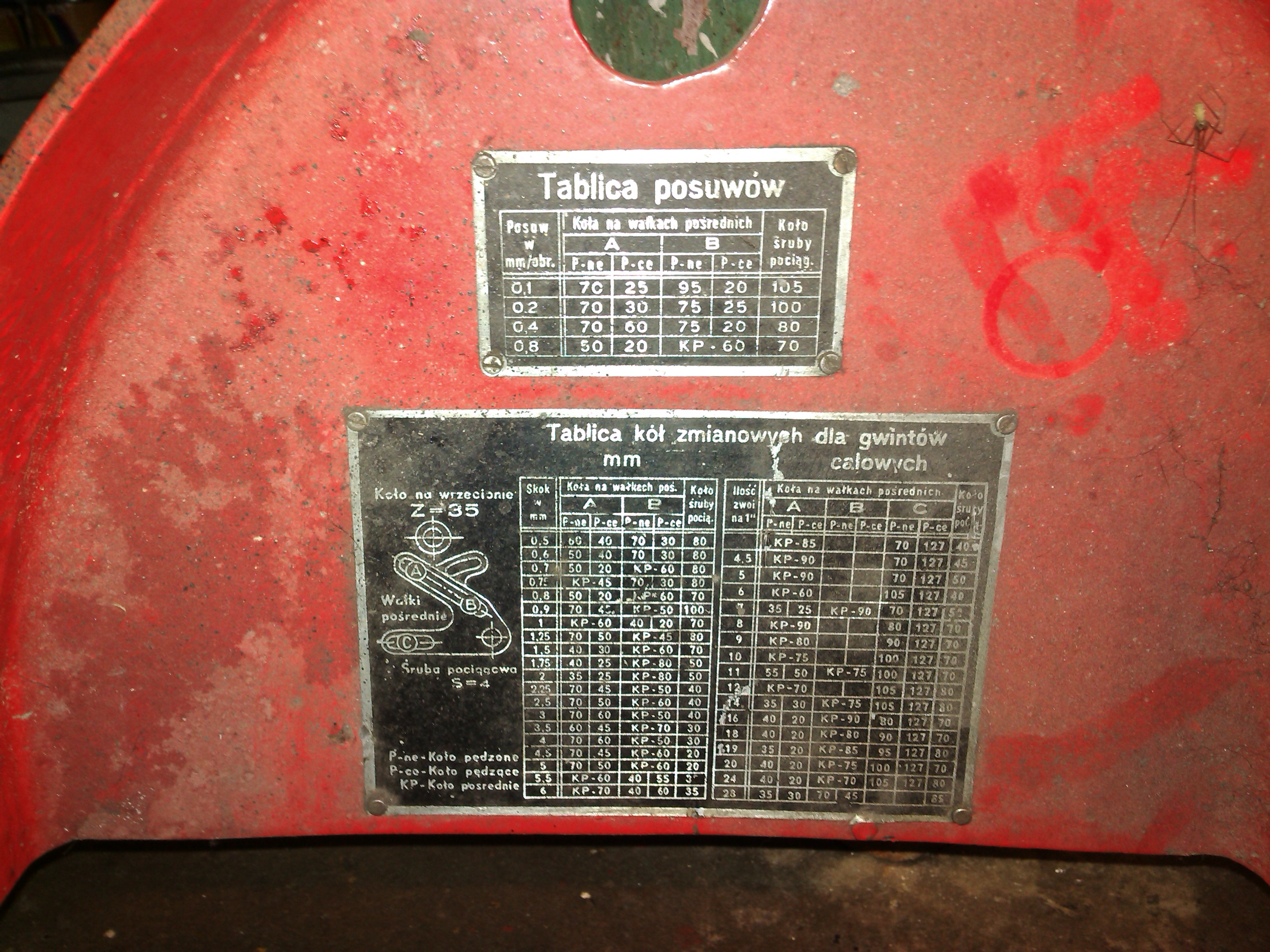

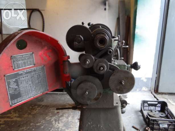

Witam, czy nie brakuje tam kół zębatych do kompletu?
Mam prośbę o zrobienie wyraźnego zdjęcia tych tabliczek na wewnętrznej części pokrywy przekładni gitarowej. Mam tokarkę podobnej wielkości, jednak posiada inną konstrukcję.

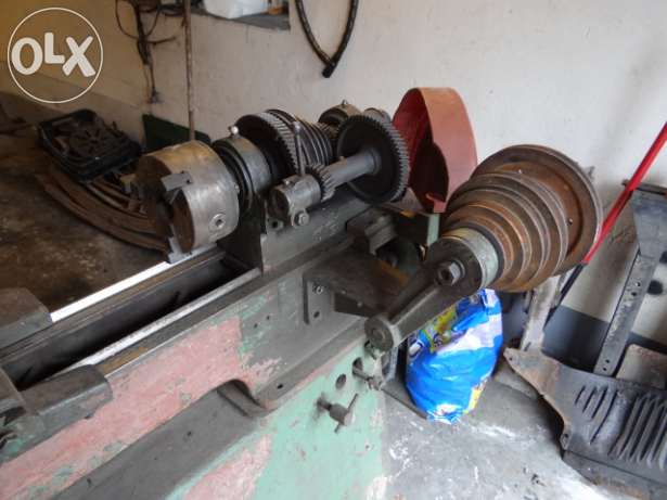

Chyba mi żadnego nie brakuję. Mam resztę kół w skrzynce. Ktoś kto składał tą tokarkę to chyba nie miał pojęcia co się z czym je. Mam kilka problemów:
- koła pasowe wrzeciennika i wałka dodatkowego nie są w osi. Nie wiem jak to jest możliwe bo ramie od napinania paska klinowego wychodzi idealnie w dolną skrzynię pod łożem. Nie zrobiłem zdjęcia ale później prześle.
- we wrzecienniku brakuję tulejki fi 40 x 6 (obok koła zębatego które napędza wał wrzeciennika)
- śruba posuwu jest trochę krzywa. Muszę oddać do prostowania i dorobić nową nakrętkę zakleszczającą suport
Czy ma ktoś DTR erkę do takiej tokarki? Może być do podobnej.
Proszę :)

Jak któryś z kolegów chciałby jakieś koła znamionowe to mam kilka o różnej ilości zębów :wink:
Z tego co patrzę na fotki tych 2 TSB to każda się różni. A takiej jak mojej to już wgl. na necie nie widziałem.

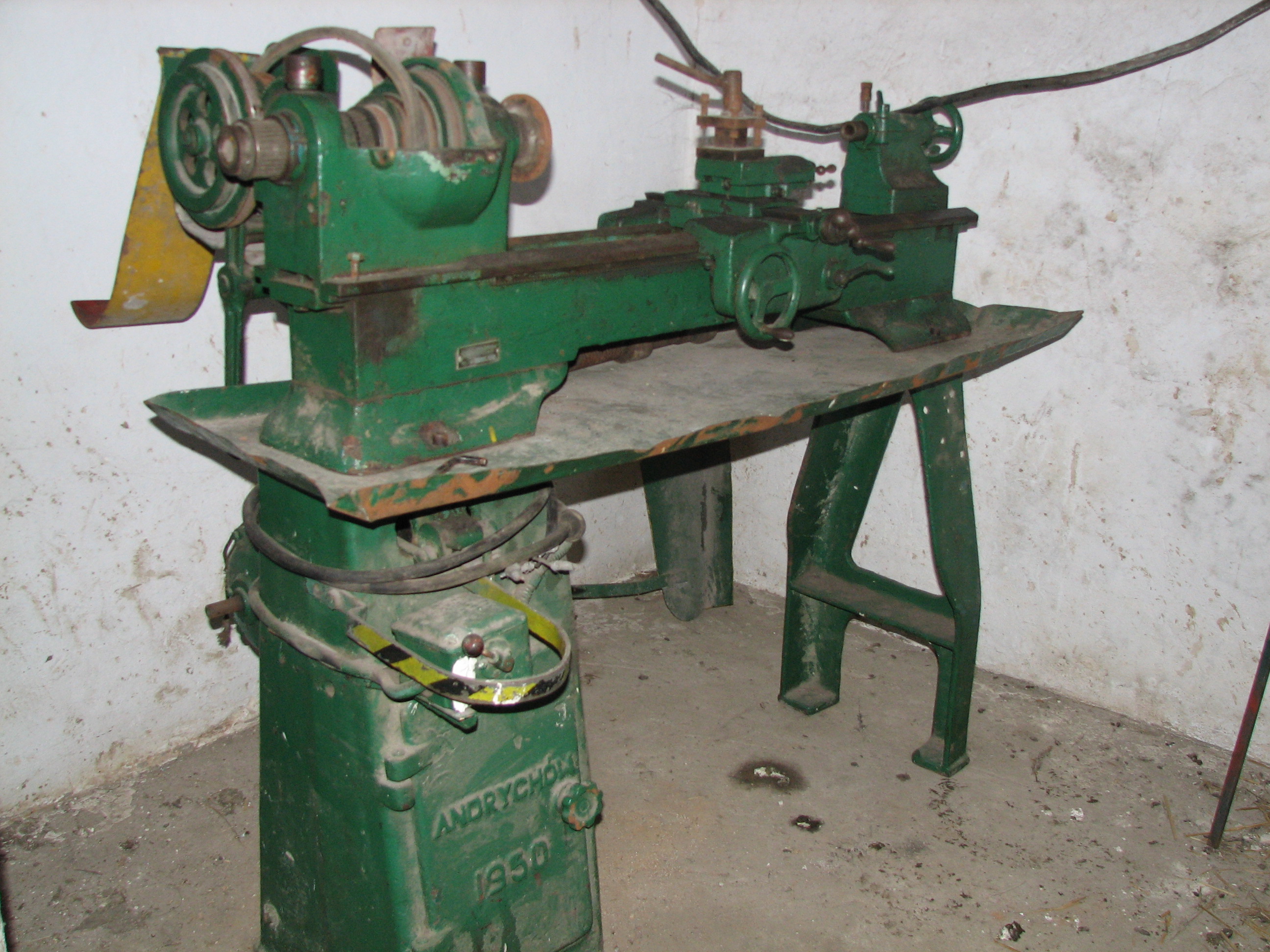

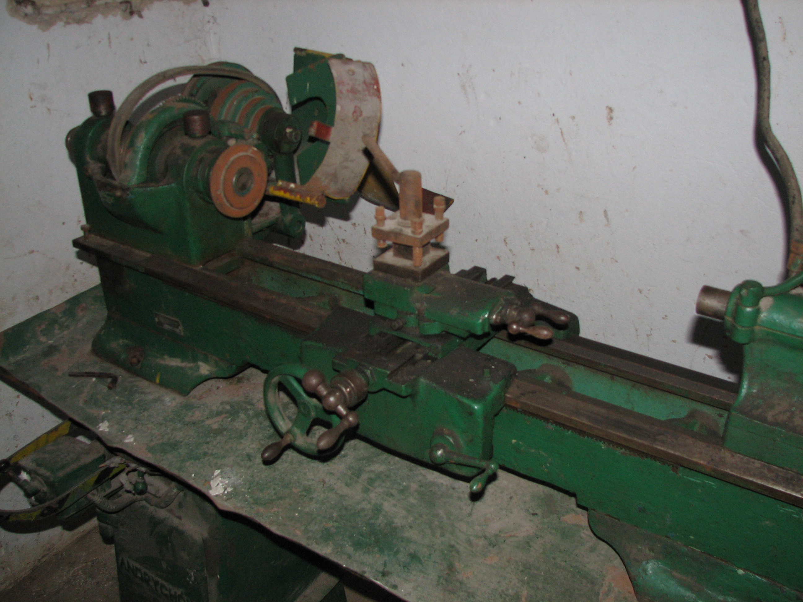

Bo to nie jest 2tsb tylko FABO/L. Cytling Andrychów model I3TPX

Z tego co wiem na dzień dzisiejszy to ten cytling, moja akurat jest znakowana FABO był produkowany w trzech długościach łoża. Modele od najdłuższej TPX, I2TPX i najkrótsza I3TPX

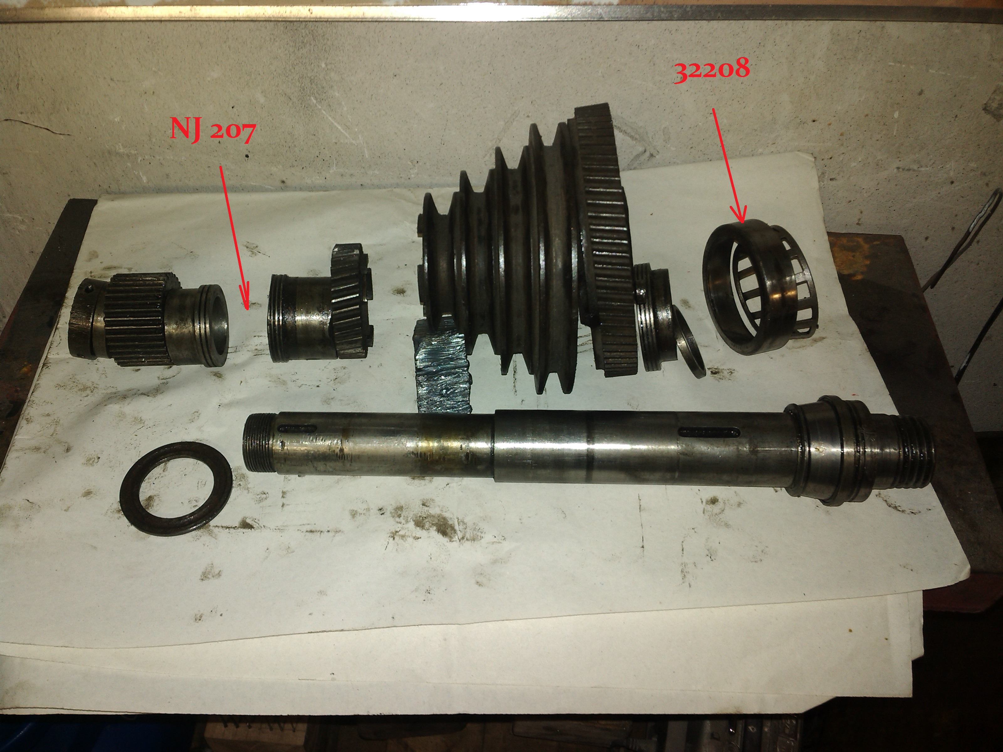

Post napisał: krolik144 » 10 sty 2015, 19:19

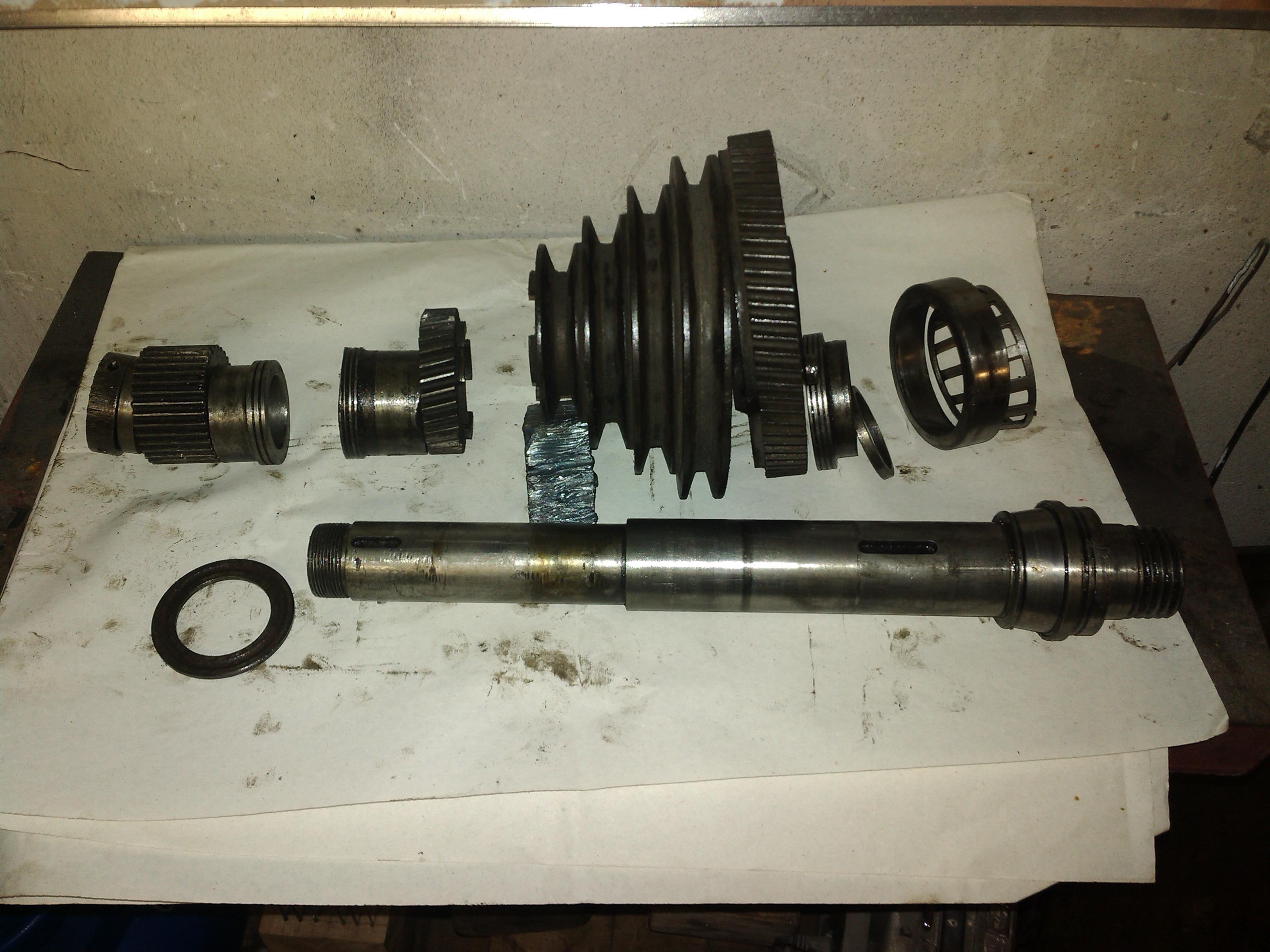

Mam problem z wrzeciennikiem i proszę o poradę. Jakie łożyska powinny być w zamieszczonym wrzecienniku? Mam założone od strony gitary NJ 207. Nie wiem kto to tam włożył i czy lepiej włożyć tam stożkowe 30207. Mam tam tylko 20 mm szerokości na łożysko.
