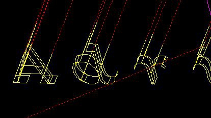

udało mi się uruchomić maszynkę ale mam mały problem gdy ją odpalę cnc rysuje mi coś innego co mi sie wyświetla na ekranie grbl... czy to winna ze strojenia silników ze śrubami czy winna po stronie g-code?
dodam że jak steruje ręcznie cnc to jak napisze zeby zrobiło 100 kroków to robi itp
2 silniki i sterowniki do nich

A nie uważasz, że takie przedstawienie problemu i czekanie na odpowiedzi jest trochę dziwaczne?
Znaczy co robi? - na ekranie masz kurę a rysuje psa ?
Daj zdjęcia jednego i drugiego a od razu ktoś Ci poda przyczynę.
A najlepiej zadaj mu narysowanie kwadratu kilka razy tą samą ścieżką
i od razu będziesz widział co się dzieje, czy kwadrat jest kwadratem,
czy jest jeden czy kilka.

Pierwszy to jak wygląda w grbl drugi to co mi narysowało a 3 i 4 to jak steruje go ręcznie np wciskam przycisk 10 kroków do przodu w lewo itp..

Ten program nie nadaje się do rysowania długopisem. Zauważ że każda ścieżka schodzi w osi Z w dwóch przejściach, najpierw na -1,5mm potem na -3mm. Pewnie cały długopis Ci się wygina i wszystko krzywi. Tak wygląda Twój program:
Musisz zacząć od czegoś prostszego, najpierw kwadrat, potem koło, potem jakaś spirala. Zejście z zetką rób przy długopisie na -0,2mm.
Jak możesz to nagraj filmik z tego rysowania, zobaczymy jak się zachowuje maszyna.
Zobacz czy coś takiego Ci pójdzie:
To jest kwadrat 100mm z wpisanym i opisanym okręgiem.
Kod: Zaznacz cały
G0 Z 5
G0 X 20.711 Y 20.711
G1 Z -0.2 F500
G1 X 120.711
G1 Y 120.711
G1 X 20.711
G1 Y 20.711
G0 Z 5
G0 X 120.711 Y 70.711
G1 Z -0.2
G3 X 45.711 Y 114.012 I-50 J0
G3 Y 27.409 I25 J-43.301
G3 X 120.711 Y 70.711 I25 J43.301
G0 Z 5
G0 X 141.421
G1 Z -0.2
G3 X 35.355 Y 131.948 I-70.711 J0
G3 Y 9.473 I35.355 J-61.237
G3 X 141.421 Y 70.711 I35.355 J61.237
G0 Z 5
