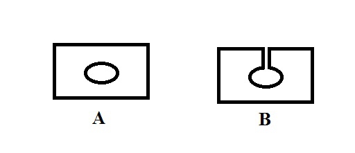

Nie chciałem robić nowego tematu to dokleję się tutaj. Mam parę pytań
![Obrazek](https://www.cnc.info.pl/pics/8a46b57e57c7.jpg)
1. Jak wygladaja koszta wykonania elementu, gdy laser musi przerwać cięcie konturu i zacząć wycinać otwór ?
Element B policze sobie z $$$/m, ale jak to wyglada w przypadku elemetu A ? i czy A wyjdzie drożej ?
2. Biorąc pod uwagę element A, jeżeli już wycinamy ten otwór to czy średnica ma znaczenie ? czy po prostu też obliczana z $$$/m ?
3. Jak wygladają koszta osiągnięcia zadanej tolerancji pozycji otworu ? załóżmy, że chcemy przejść z fi0.1 do fi0.4 jak wygladają koszta osiagniecia tych tolerancji ?

Możliwe, że ktoś Cię nieźle kroi, albo wycinasz bardzo mało elementów z różnych grubości i czas na wrzucenie arkusza specjalnie dla Ciebie też jest liczony, jako czas pracy lasera.witbike pisze: ↑25 sie 2019, 11:54Cześć Panowie,
chciałem zapytać jak aktualnie wyglądają stawki godzinowe za cięcie laserem fieber? Z tego co się orientowałem to przy cięciu nierdzewki są zużywane dosyć duże ilości azotu który jest drogi.
Gdy przeliczałem prędkość maszyny (1/2 podanej przez producenta dla danej blachy) * długość detali które zlecam - materiał wychodziło, że godzina pracy lasera kosztuje ok 900-1100zł. Czy to możliwe?
Odgrzebuje temat, ale bez sensu zakładać nowy.
Przemysłowy CO2 kosztuje ok 50 zł + amortyzacja kosztu maszyny.
W Szczecinie zwykle za CO2 firmy liczą ok 300 zł /h cięcia.
Fiber 2kW - 500 zł/h.
Im mniej - tym drożej.
Podeślij coś do wyceny na pawel [] prototypujemy.pl i porównasz z kosztami dla forumowych kolegów
