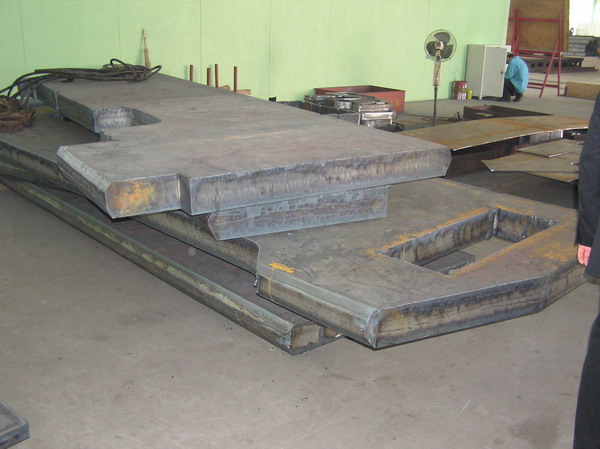

Co do max grubości cięcia na plaźmie - widziałem w fabryce pras krawędziowych jak cieli "blaszki" na oko 200mm i nawet co mnie zdziwiło krawędź cięcia była całkiem przyzwoita![Smile :-)](https://www.cnc.info.pl/images/smilies/icon_smile.gif)

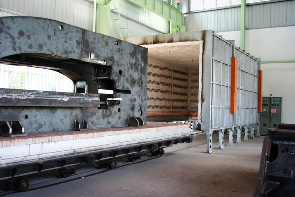

- A tak wygląda wyżarzanie po chińsku :-)

Oczywiście S355 ... typowa stal konstrukcyjno-spawalnicza
Jak wiadomo na korpus maszyny najlepsze jest żeliwo
Ale jak dasz wyżarzyć to po spawaniu to i to się nada![Very Happy :grin:](https://www.cnc.info.pl/images/smilies/icon_biggrin.gif)
