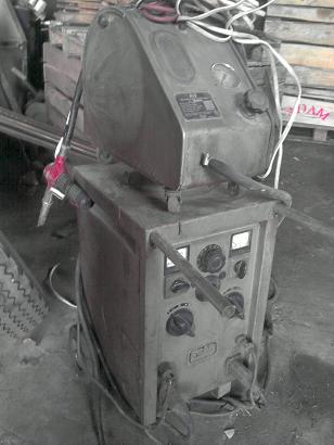

Witam Wszystkich .
Jestem tu pierwszy raz i potrzebuję pomocy odnośnie przeróbki podajnika w Esab-ie Lca200 .
Ciężko o materiały o nim szczególnie w języku polskim, ale znalazłem coś takiego : opis od poprzedniego właściciela usłyszałem że to maszyna nie do zajechania ,ale żeby tym spawać potrzebne jest sprężone powietrze podłączone na stałe. Cena tego była śmieszna więc wymyśliłem przeróbkę podajnika lub dopasowanie innego od innego urządzenia z EURO złączem . Zasilanie podajnika to 110V silnik w podajniku elektryczny zdławiony opornikiem do 70V Zawór CO2 110V Proszę o jakąś podpowiedź ,a może ktoś miał odczynienie z takim wynalazkiem, może jakieś pomysły na przeróbkę o umiarkowanych kosztach .Spawać spawa ,tylko na razie na samym CO2 czekam na mieszaninę z argonem.

jak dobrze pamiętam to powietrze napędza silnik pneumatyczny.
ja chyba kiedyś dorabiałem do podobnego urządzenia silnik 24V z wycieraczek sam.
Był napęd co prawda na jednej rolce ale działał.
Tylko jak już byś miał przerabiać to proponuje patrzeć za silnikiem na wyższe napięcie jak np. 42V
http://allegro.pl/silnik-do-podajnika-1 ... 00581.html
tu jest taki prosty … może i on by Ci wystarczył na drut 1mm ??

Tak, masz rację silnik pneumatyczny jest w rączce i długość przewodu spawalniczego może być nawet 15m ale w podajniku jest jeszcze jeden napęd elektryczny na podajniku dwu rolkowym lecz według moich pomiarów jest na prąd zmienny 70V i trzeba zmniejszyć i wyprostować napięcie bo regulować obroty na prądzie zmiennym bez straty mocy może być problem [/code]

zmniejszyć i wyprostować napięcie ... Ok. To nie problem.
Ale sam silnik może nie pracować poprawnie na DC.
To może lepiej zastosuj nowy silnik , połączony z przekładnią za pomocą jakiegoś adaptera ??
Silnik powietrzny to tylko tak naprawdę „wzmacniacz”. Takie silnik stosuje się po dzień dzisiejszy w spawalnictwie do np. wyprowadzania drutu z beczek 100kg, 200kg i wiekszych.

Wyliczyłem że prosty podajnik drutu to 250-320 PLN, płyta sterująca tylko posuwem drutu 150PLN , elektrozawór do co2ok 60PLN, przewód z eurozłączem może za 200PLN kupię nie wiem tylko jaki transformator potrzebny i mostek do tego 24V .Wszystko razem z 800PLN ,ale to na wiosnę na razie spawam z powietrzem i nawet nie źle idzie. Spawarka może śmieszna ale parametry nie są złe, napięcie spawania zaczyna się od 14V a przy napięciu 18V mam 200A -100% ,przy 31V 200A -60% do moich potrzeb nic lepszego
