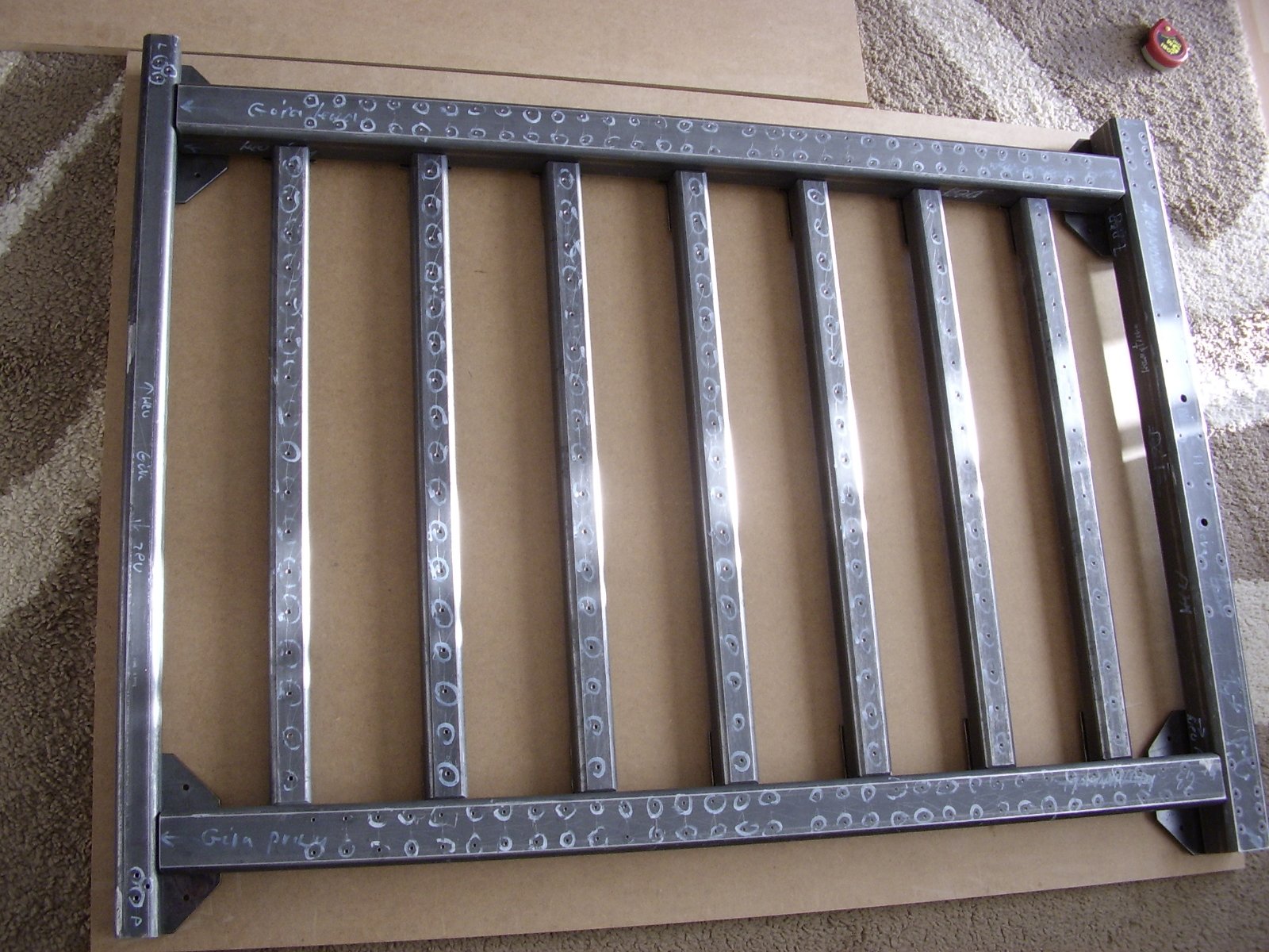

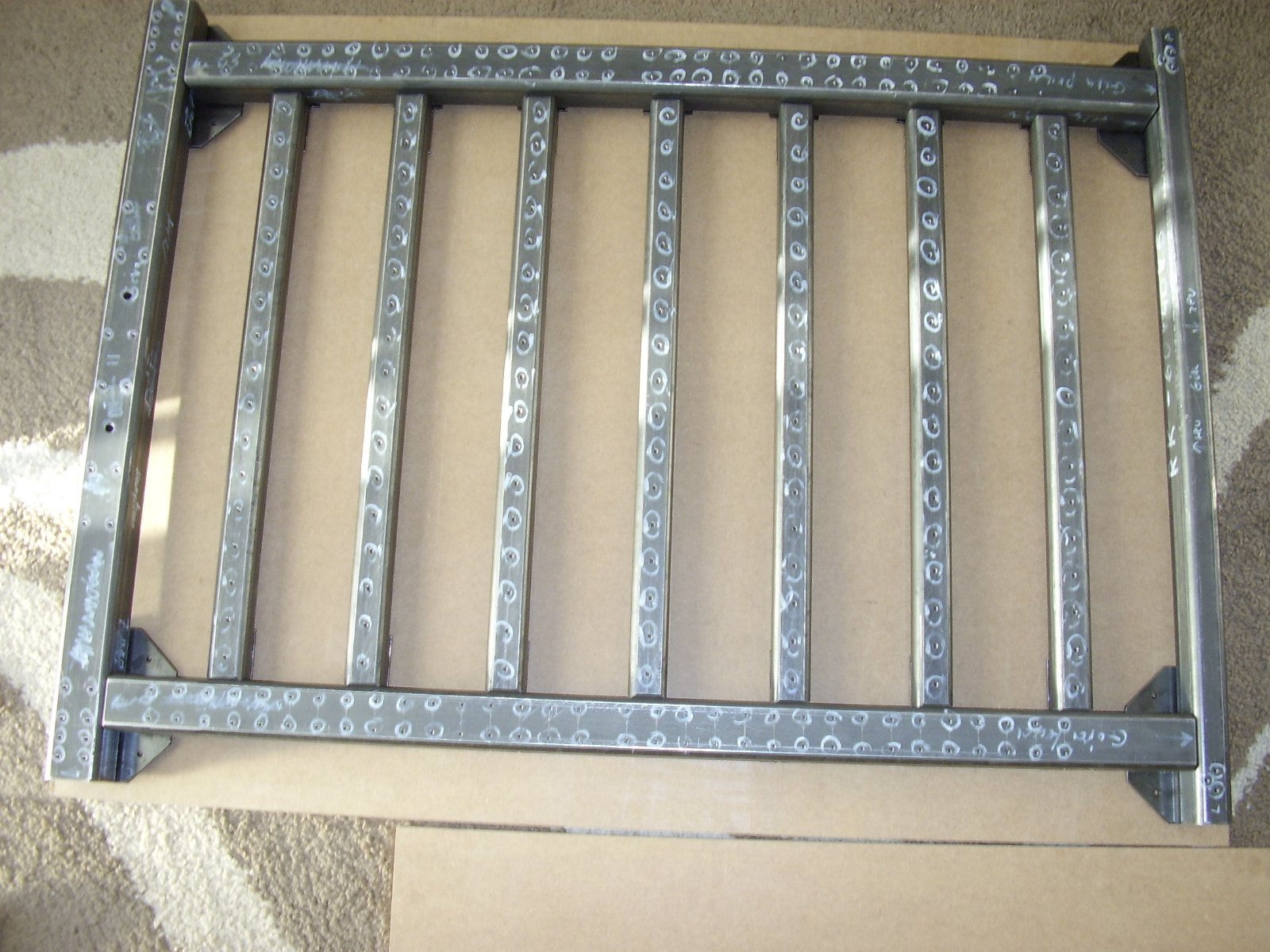

![Obrazek](https://www.cnc.info.pl/pics/1a95d55fd80b.jpg)
![Obrazek](https://www.cnc.info.pl/pics/cc1cc7656d40.jpg)
Oto ramensja, przygotowana do spawania. Fachowcy wypowiedzą się jak spawać, trochę już wiem, w poniedziałek jadę do firmy gdzie mi pospawają bo nikt się w mojej okolicy nie zgasza.
Mój plan jest następujący- najpier od środka na zewnątrz piony poprzeczek, potem belki zewnętrzne w pionach. Następnie demontaż blach od spodu i wyspawanie góry i dołów.
dobrze myślę - liczę na opinię praktyka.
maciek
[ Dodano: 2011-03-19, 22:06 ]
ps. dawać wyspawać migomagiem czy trochę dołożyć i kupić sobie tanią elektrodową spawarkę na allegro i paczkę elektrod.?
