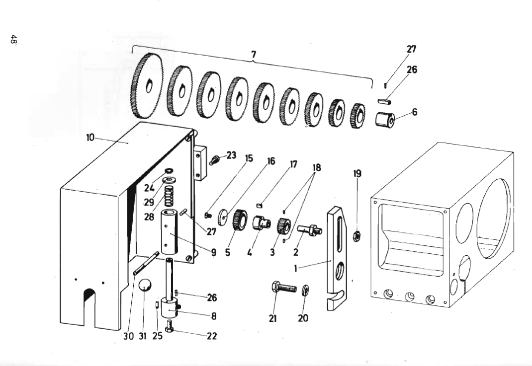

Witam serdecznie, jestem nowym czytelnikiem tego forum.

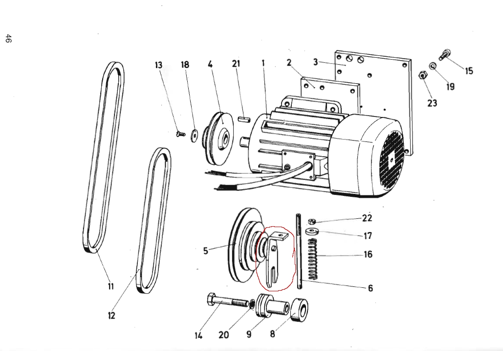

Zakupiłem po cenie złomowej tokareczkę hobbymat MD65, cena była złomowa więc i tokarka niekompletna, w związku z tym bardzo bym prosił o pomoc.
Brakujące części to elementy nr. 1,2,3,4,5,6 z pierwszego rysunku i części nr. 8,9 oraz napinacz (zaznaczony na czerwono) z drugiego
Brakuje też pare kół zębatych i tu moja prośba o podanie wymiarów tych elementów, jeśli to możliwe a co do kół to o info gdzie ewentualnie mogę takie zdobyć.

Część 1 każdy frezer zrobi. Otwór ma pasować do osi w tokarce, a dwa kanałki odpowiednio do części 2 i 21. Pozostałe części do zrobienia na tokarce, taniej wyniesie niż chodzić i szukać. Części 8 i 9 na tokarce, a kanałek w części 9 ma pasować do prowadnicy koła 5, które to koło warto przy okazji na kulkowym łożysku osadzić. Koła zębate są z tworzywa i takie wystarczą jak ich się specjalnie nie uszkodzi. Jak będą problemy to ząbki mogę nafrezować, tylko krążki trzeba dostarczyć. Szerokość koła trzeba zmierzyć, a średnica wychodzi z modułu i liczby zębów. Pozdrawiam

Irytuje mnie tylko problem kół zmianowych, z tabeli zamocowanej na tokarce wynika że potrzebne są koła 100/75/70/65/60/55/50/40/35 i to są koła oznaczone na rys. nr. 7 oraz koło o 30 zębach, jak mi się zdaje, na rysunku oznaczone nr. 5 te koła są zamienne, znam ich wymiary (mają tą samą średnicę wewnętrzną) Ale jest jeszcze koło oznaczone na rysunku nr. 3 niestety jego wymiarów nie znam a z rysunku wnioskuję że elementy nr. 6 i 4 są zamienne, w zależności jakiej pary kół używamy.
Zastanawiam się nad materiałem na te koła, może zrobić je z mosiądzu lub alu? jakoś ten plastik mi nie pasuje.
Dziękuję i pozdrawiam
wt
Posty: 426
Rejestracja: 20 gru 2008, 20:52
Post napisał: wt » 17 kwie 2013, 11:50
Część 6 pozwala połączyć dwa koła. Koło 3 to jest małe koło o małej ilości zębów, zwykle zakładane na oś wrzeciona przy toczeniu. Mosiądz twardy na koła może być, aluminium zwykle na koła się nie nadaje. Dobre tworzywo jest dobre, chyba że tworzywo nie jest dobre, kruszy się, ciągnie.

Ja radze ustalić moduł kół i kupić gotowe surowe koła stalowe i obrobić je do swoich potrzeb. Dobre ceny są tu .

Akurat do gitary radzę pójść w stal, bo jest tania, dostępna i posiada aż nadto wytrzymałości. Dobrym tworzywem na koła jest także rezoteks ( tekstolit, turbax) ale w parach naprzemian stalowe z tekstolitowym, o co w przekładni zestawianej w różnych kombinacjach będzie trudno.

Posiadam taką tokarkę, kompletną
Jakich wymiarów dokładnie kolega potrzebuje?

Prawie wszystkie już mam, choć łatwiej byłoby mi jak bym znał wymiary elementów 1,2 i 4 z pierwszego obrazka oraz 9 i napinacz zaznaczony na czerwono z drugiego.
