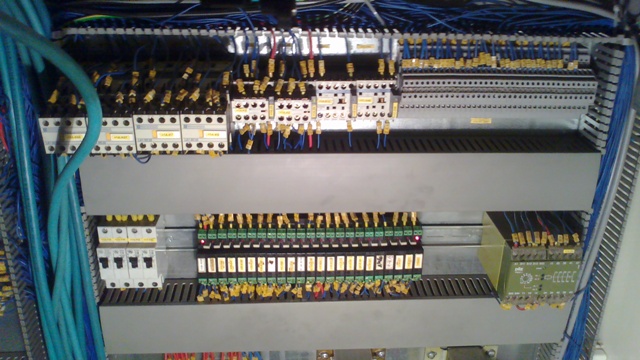

Posiadam tokarke numeryczną FAMOT 200 CNC.
Mam problem z jej uruchomienim. Pradopodobnie brak wystarczającej mocy przyłączeniowej.
Tokarka z podajnikiem pręta, włączonymi wszystkimi dodatkami może pobierać 30kW i prawdopodobnie takie zabezpieczenie jest wbudowane.
Aktualnie dysponuje 18kW (niedługo będzie 22-26kW) i hydraulika sie nie uruchamia. Elektrownia zaproponowała zwiekszenie mocy do 40kW ale za ponad 40tys bo musza ciagnac nowe kable...
Pytanie jak i czy da się ominąć zabezpieczenie mocy wejściowej? 18kW powinno spokojnie wystarczyć, ale maszyna nie startuje.

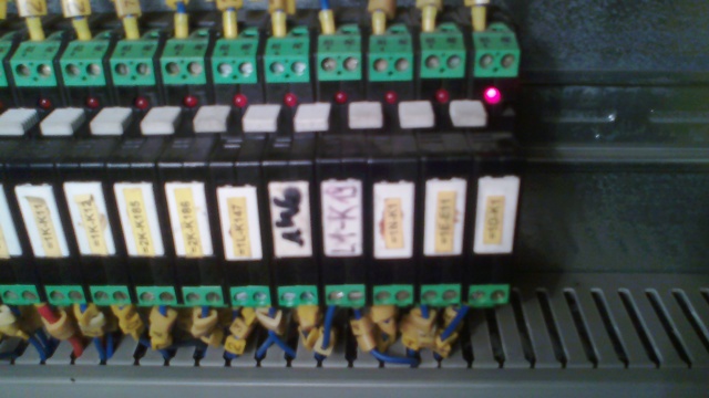

Poniżej zdjęcia układów elektronicznych z których ten pierwszy od prawej (1D-K1) świeci sie na czerwono i jest odpowiedzialny wg DTRki za moc wejściową.
a moze to cos innego ?

Na pewno to że się nie uruchamia to nie z winy prądu.. te 30KW to max jak maszyna leci na maksymalnych obrotach pod obciążeniem i jeszcze jeździ.. tak to potrzebujesz z 3-4kw może..
Także coś nie tak masz podłączone.. może źle bieguny i pompa od hydrauliki w drugą stronę się kręci i nie daje ciśnienia ?

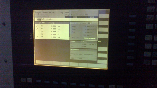

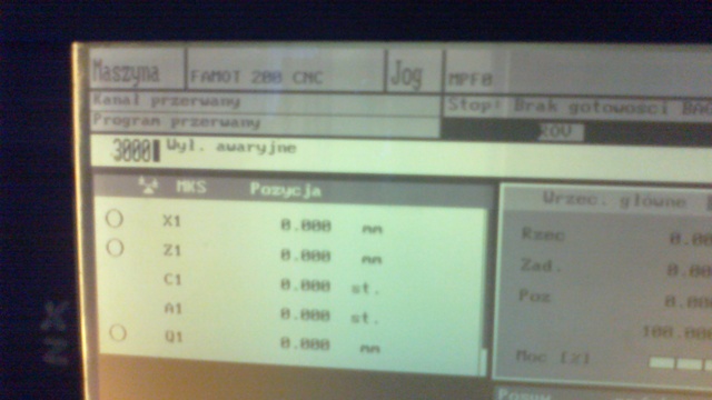

Ten świecący się "układ" to przekaźnik z diodą. Mało prawdopodobne żeby maszyna rozpoznawała jaki masz przydział mocy
Błąd na monitorze sugeruje otwarcie obwodu bezpieczeństwa (wciśnięty grzybek, otwarta osłona, krańcówka itp)
Jakbyś umieścił fragment schematu gdzie jest ten przekaźnik to zapewne by się wyjaśniło dlaczego się świeci.
Jak się maszyna włączy to będzie się ich świecić więcej.
Obwód bezpieczeństwa raczej masz otwarty bo ten moduł (dwusegmentowy, zielony, po prawej stronie) wygląda na moduł bezpieczeństwa. I tam powinne świecić się jakieś diody jeżeli obwód jest ok.
Jak masz jakiegoś znajomego i kumatego elektryka/automatyka/elektronika z miernikiem to niech zerknie na schemat i sprawdzi co jest nie tak.
O ile posiadasz schemat, a jak nie to trzeba "lecieć" po kabelkach

Nie mam zbyt dużego doświadczenia w automatyce ale mam kilkadziesiąt maszyn na zakładzie i nie słyszałem aby jakaś maszyna wiedziała jaką masz moc przyrzeczoną. Jedynie zabezpieczenia tobie wywalą albo będziesz płacił kosmiczne rachunki za przekroczoną moc.
Możesz jedynie mieć za małe ciśnienie powietrza, oleju, otwarte drzwi, wciśniętego grzyba, wyjechane poza krańcówkę itp. czasem się też tak zdarza że grzyb jest cofnięty a styk i tak trzyma.

najprawdopodobniej nie startuje ci pompa do hydrauliki i czujnik minimalnego ciśnienia jest włączony w układ zabezpieczający i dlatego maszyna ci stoi . I tak jak poprzednicy pisali musisz dojść co wyzwala ten przekaźnik i jeżeli to jest czujnik ciśnienia to albo ci padł czujnik albo nie startuje pompa
ale bez schematu na odległość to jest wróżenie z fusów musisz mieć albo schemat i wtedy można coś sensownego doradzić albo poszukaj kumatego automatyka

To nawet nie musi być ten przekaźnik. Może zupełnie coś innego jest aktywne a przekaźnik nie ma nic wspólnego z samym alarmem.
Maszyna już, widać, z niejednego pieca chleb jadła, więc zacząłbym od wypytania poprzedniego właściciela, czy czegoś nie wie i co się pojawia i w jakich znanych mu sytuacjach awaryjnych.
