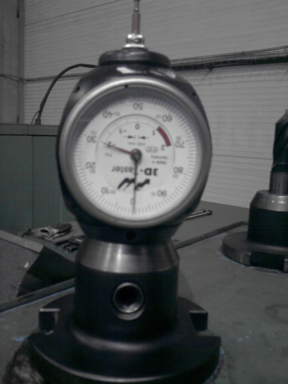

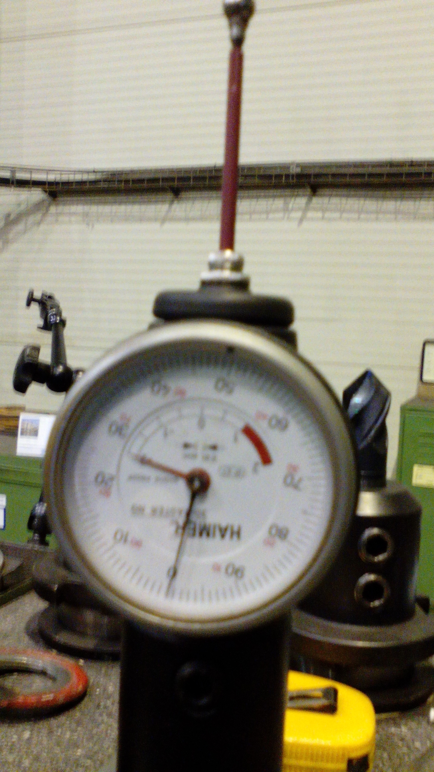

TESTER 3D - Dlugosc od czola pinoli do konca trzpienia (kulki). Wpisujemy do TABELI NARZEDZI.Wywolujemy numer tego narzedzia.I nim /TESTEREM 3D/ ustawiamy Z=0 czyli jak sie dotknie minimalnie 0.01 w osi "Z"=0. Nastepnie mierzymy dalsze plaszczyzny w osi "Z". Dlugosc narzedzi mierzymy do plaszczyzny co jest Z=0. I przejmujemy przejeciem pozycji do tabelki narzedzi.Pamietajac ze wciskamy os "Z". I przejecie aktualnej pozycji. Uwaga kulka moze miec promien R2 -krotki trzpien. R4 -dlugi trzpien.Ale w TABELI NARZEDZI piszemy R=0. Bo 2MM. obraca sie czojnik zegarowy /jadac w bok/. To jest tylko potrzebne gdy manualnie w cyklach sondy mierzymy np; wyznaczeczenie srodka ;czola detalu;rot;mierzenie itp.; /przejecie aktualnej pozycji/ Prawde mowiac TESTEREM MECHANICZNYM mozna wykorzystac duzo z "manualnego mierzenia sonda"![Obrazek](https://www.cnc.info.pl/pics/2015/04/P090813_21.55_29909_15920.jpg)

Najprościej : Wyciągamy narzędzie z wrzeciona, jedziemy nad stół i np. płytką wzorcową 50 ustawiamy wrzeciono 50 mm nad stołem. Wpisujemy w Z 50mm i następnie wkładamy do wrzeciona czujnik 3D z zerową długością. Dotykamy stołu tak żeby duża i mała wskazówka była na 0. Odczytaną wartość w Zecie wpisujemy do tabeli narzędzi jako długość czujnika 3D. Po takiej operacji po ponownym pobraniu czujnika po dotknięciu stołu w sposób opisany wcześniej ecie powinno być zero. Cały opis dotyczy oczywiście czujnika mechanicznego.
