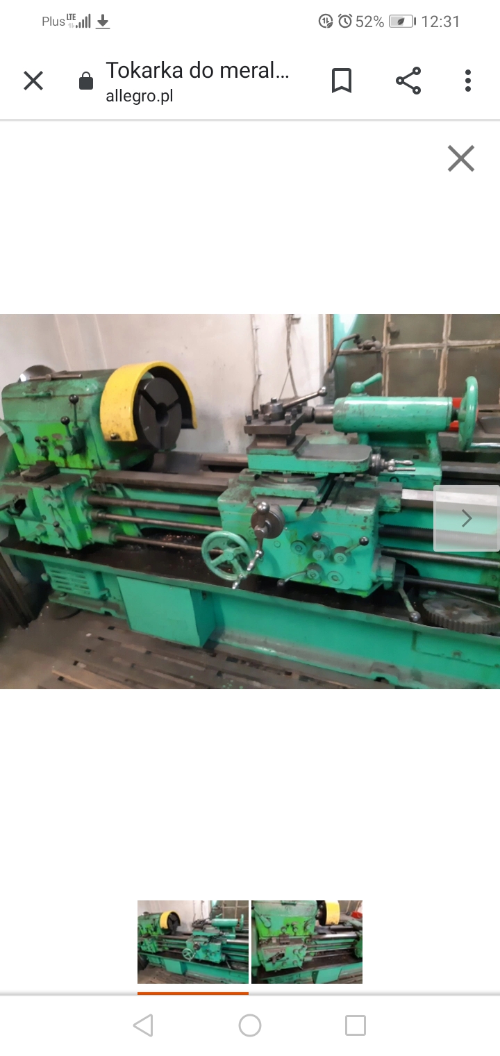

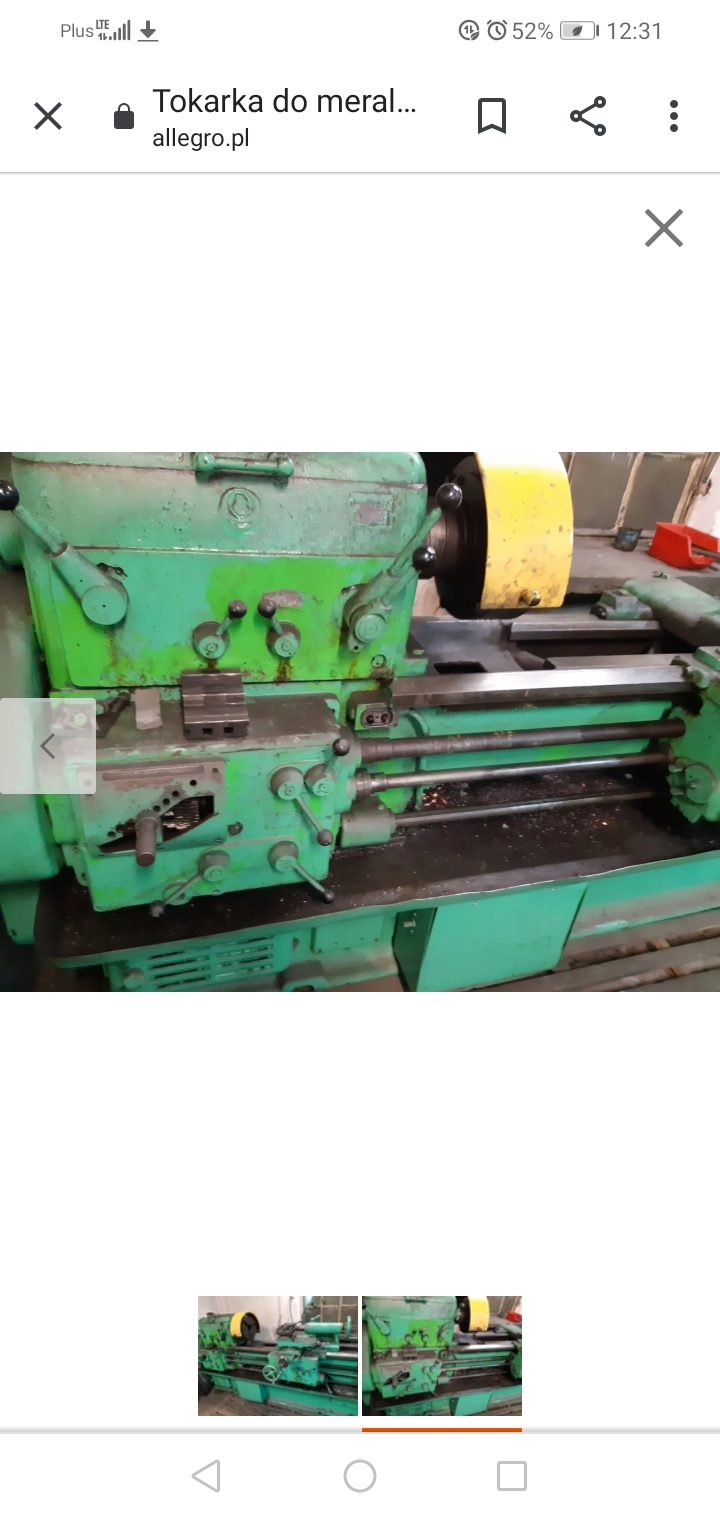

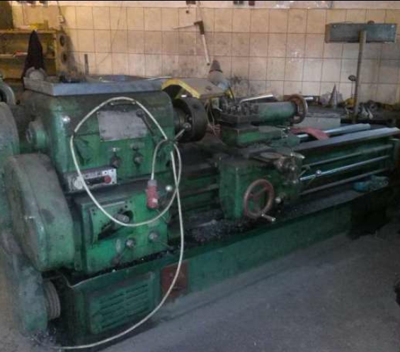

Witam, jestem tu nowy więc nie wiem czy w dobrym dziale piszę i proszę o wyrozumiałość
Znalazłem starą tokarkę, która parametrami świetnie odpowiada moim potrzebom.
Ze opisu i według właściciela to TUS 230, jednak po wpisaniu w google wyszukiwarka usilnie podpowiada TUJ 230, która wyglądem nieco odbiega od tej sprzedawanej.
Pod hasłem TUS 230 nic ciekawego nie wyskakuje
Co to za sprzęt, jak myslicie?

Ok, sprawa wygląda następująco, tokarka kupiona.
Rzeczywiście jest to TUS 230, tak mowi pozostały napis na tabliczce gwintów oraz na tabliczce kół zmianowych.
Jednak dalej jest zagadka ponieważ na temat tego modelu na internecie nie ma praktycznie nic a co dopiero DTR
Mało tego to na tabliczce gwintów widać jedynie skrawek tabelki i nazwę TUS 230.
Jesteście mi w stanie pomóc z DTR i tą tabliczką? Choćby zdjęcie tabliczki

A co jest na drugiej tabliczce ? Możesz wysłać E-waila.
Gdyby tak zdjęcia były wyraźniejsze i było ich więcej, to łatwiej by można rozpracować temat, a tak to można mieć poważne wątpliwości o co chodzi. Bardziej szczegółowy opis konstrukcji tokarki i więcej zdjęć pomogły by zapewne w udzieleniu pomocy. Do tego potrzebne jest pare ładnych zdjęć i opisów słownych, i tak: 1. zdjęcia tabliczek, tabel kół zębatych oraz samych kół
od lewej strony. Opis ile mają poszczególne koła zębów i jaką mają średnicę zewnętrzną - na czubkach zębów, tak by było jasne które koło na której pozycji ma określoną ilość zębów i średnicę. 2. Ładne zdjęcie wrzeciennika
od góry do dołu i opis dźwigni, pokręteł i innych elementów do ustawiania parametrów. Istotne w tym przypadku jest ile pozycji ma poszczególny mechanizm ustawiający, jaki ma wpływ na pracę pozostałych elementów maszyny oraz na jakie to elementy ma wpływ. 3. Dokonać pomiaru skoku gwintu
śruby pociągowej, najlepiej mierząc odległość od początku pierwszej nitki gwintu do początku dwudziestej pierwszej nitki gwintu. I tak brakujące informacje możnaa by obliczyć na podstawie opisu konstrukcji elementów maszyny, ale trzeba by tutaj ujawnić te szczegóły konstrukcyjne. Takie lipne zdjęcie jak w tym wypadku niewiele da. A właściwie co to są za zdjęcia w jakim formacie skoro plik zciągam jako xxx.jpg.pagespeed.yyy.webp dla mnie nie nadający się do obejrzenia. Powinien być normalny .jpg.

To jest tokarka jotes tss 150 czy tus 230 a może tuj 230 proszę o odp może ktoś w końcu będzie wiedział co to za model i typ tokarki
