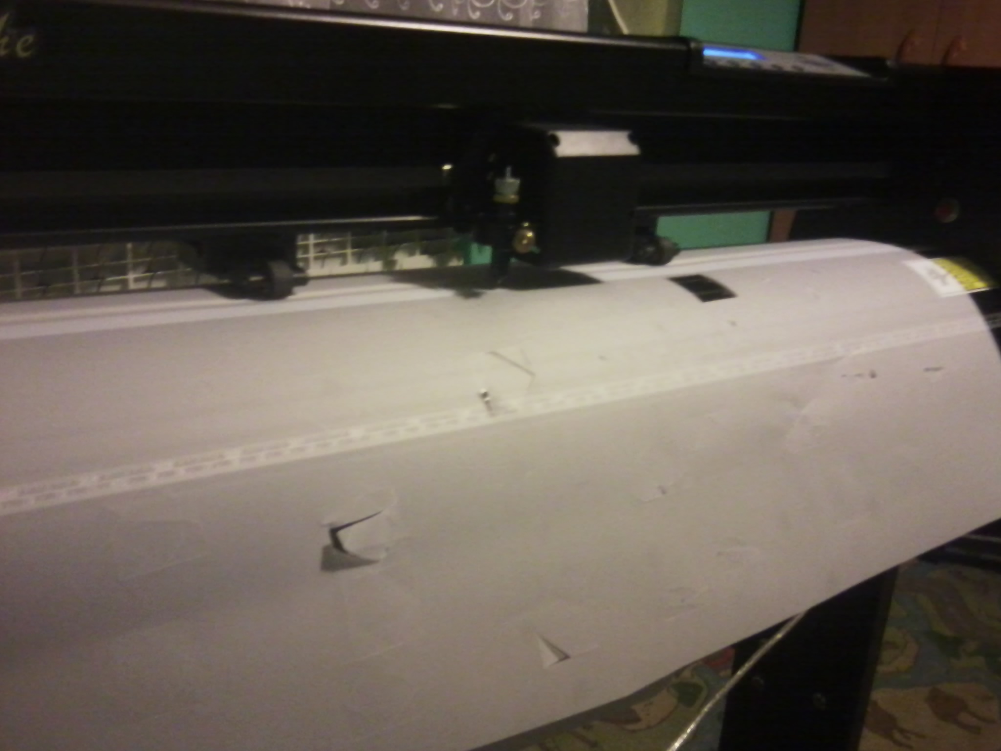

Niedawno kupiłem ploter tnący seron 700. Pierwszy raz mam do czynienia z czymś takim, więc się uczę...
Problem polega w tym, że przy cięciu foli/papieru "szarpie, rozrywa'' ją, próbowałem ploter regulować ale to nie pomagało.
Proszą wszystkich o pomoc.

Czy czasem nie próbujesz przecinać papieru na wylot?
Bez specjalnych manipulacji jest to niemożliwe na tego typu ploterze,
może spowodować jego uszkodzenie.
Na wylot przecina się na ploterach tablicowych
wyposażonych w stół z podsysem.
Przedstawiony na zdjęciu ploter
służy do NACINANIA folii samoprzylepnych itp.
Wykonując szablon malarski na takim ploterze
- nacina się możliwie głęboko materiał,
ale go nie przecina do końca.
Potem mamy skalpel i zręczne palce.
(niektóre plotery rolkowe mają specjalne funkcje,
pomagające w przecinaniu na wylot, ale są to takie protezy)
Jeśli to było nacinanie:
zbyt duża siła nacisku,
Słaba jakość zdjęcia - ale zdaje się, że oprawka noża ma stopkę.
Zmniejszyć wysunięcie ostrza noża ze stopki do minimum,
tak aby przecinał materiał, pozostawiając delikatny ślad
na papierze podkładu.
Papier ogólnie, ze względu na włóknistą strukturę
i wypełniacze mineralne, nie jest najlepszym materiałem do cięcia.
Najlepiej stosować lepszej jakości, polakierowane.

Oczywiście, że jest możliwość. Tak to się właśnie robi. Ustawiasz docisk na określoną siłę i nacinasz folię samoprzylepną tak by ona została przecięta ale papier pod nią nienaruszony. Dzięki temu potem przy obieraniu folia jest przyklejona do papieru i można ją przenosić folią transferową na powierzchnię do której ma być przyklejona. Reasumując nie przecinaj na wylot a dobierz taki docisk noża by tylko folia została nacinana.

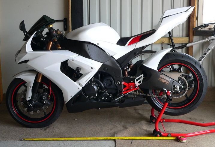

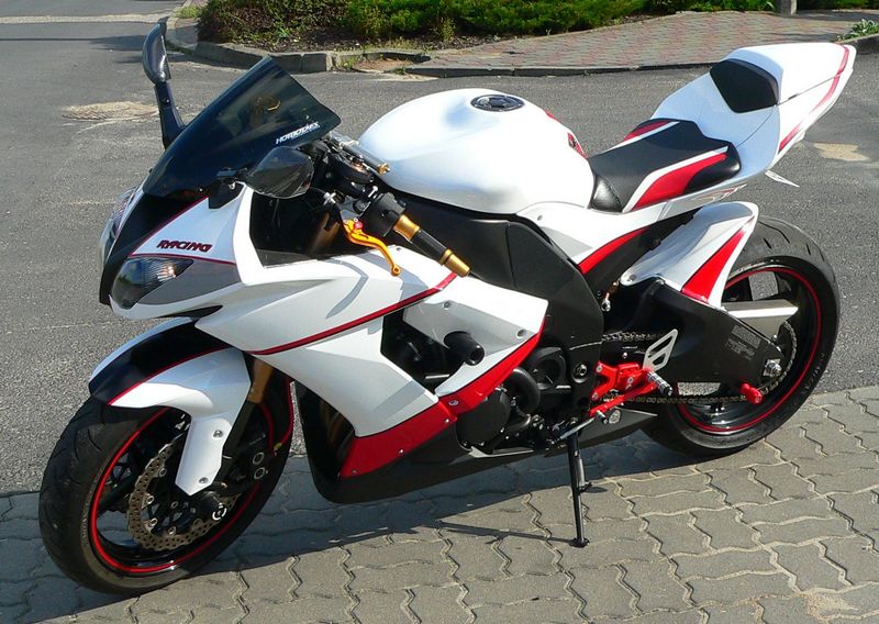

Trzeba dokupić papier lub folię transportową (aplikacyjną).
Dostępne w hurtowniach dla reklamy.
Wycina się grafikę na ploterze.
Następnie obiera z niepotrzebnych elementów.
Nakładamy folię/papier transportowy.
Całość pozycjonujemy na np. pojeździe przy pomocy naklejek.
Odklejamy połowę grafiki z transportem od podkładu,
odcinamy ten ostatni, naklejamy na pojazd.
Kończymy z drugą częścią.
Ot tak w przybliżeniu.
Kwestia wprawy.
Czasami używa się jeszcze wody demineralizowanej,
preparatu Easyfol itd.
Przydaje się rakla i ostry skalpel.
Wiele materiałów ma specjalne wymagania.
Jest to temat rzeka...
Są np. specjalne folie maskujące dla lakierników,
Które są w miarę łatwo usuwalne.
Jak jest słaby lakier, to może się zdarzyć,
że sobie "pójdzie" wraz z transportem...
