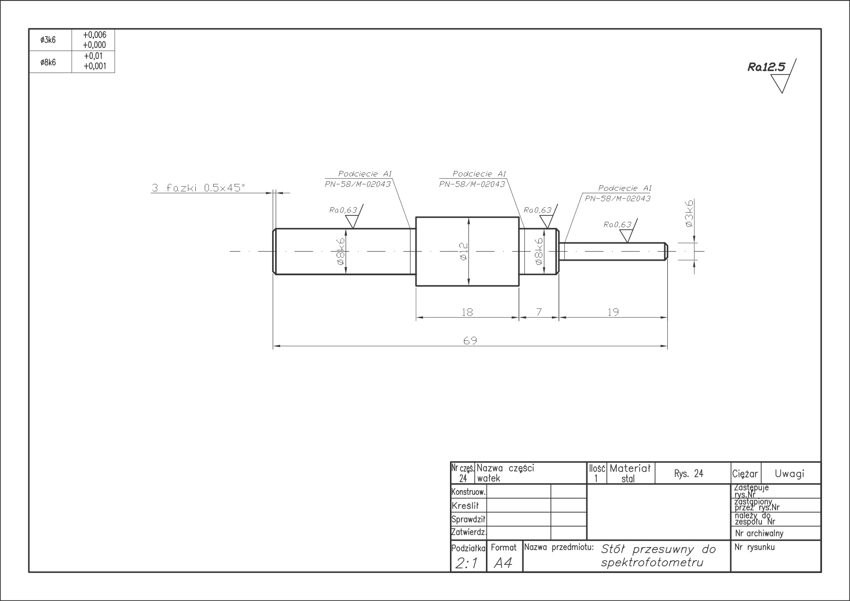

Czy ktoś mógłby rzucić okiem na te rysunki i napisać czy to jest wykonywalne.
Zwykły wałek stopniowany - tyle, że dość mały. Pisałem do kilku firm i nikt nie chce tego zrobić. Mówią, że robią rzeczy co najmniej o rząd wielkości większe, a przy zamówieniu jednostkowym to już wcale nie chcą rozmawiać.
Mam tego kilka sztuk różnych.

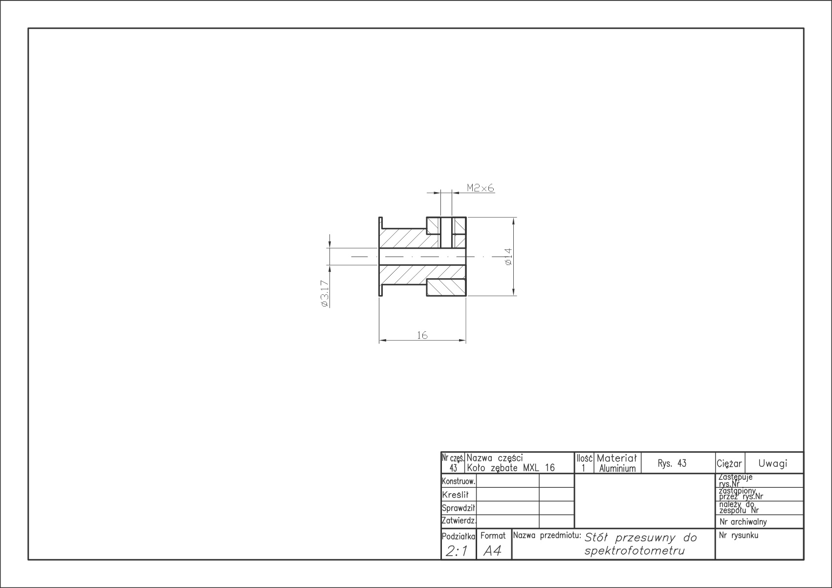

Druga sprawa to otwór w gotowym kole zębatym. Nietypowa średnica bo 3,17mm. Średnica ta wynika ze średnicy wałka w silniczku na który koło to chce zamontować.
Wałek ma dokładnie 3,17mm.
Rozwiertaka takiego nie znajdę - jak to wykonać?
