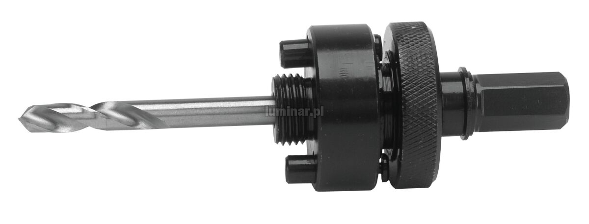

wycinałem taką otwornicą chińską otwór 92mm pod siłownik w blasze 18mm na chińskiej wiertarce silnik 0,55 3f. Szło i to szłop by lepiej gdyby nie ślizgający się pasek na kole napędowym. Niskie obroty - coś koło 90 rpm.
Ale...
Wióry trzeba wydmuchiwać co chwila bo otwornica ich sama nie wyciągnie więc jest to praca bardzo przewywana. Taki komplet otwornica i uchwyt ma wadę bo prawie nierealne jest żeby otwory blokujące zgrały się z bolcami uchwytu po całkowitym nakręceniu otwornicy na gwint uchwytu.
Nie wiem czy ktoś coś zrozumiał.
Efekt jest taki że to połączenie ma duże luzy a ich efekty łatwo przewidzieć.

Zgadza się, po maksymalnym nakręceniu otwornicy na gwint pokazanego uchwytu kołki ustalające raczej nie trafią w otwory w otwornicy. Ja dokręcałem otwornicę na uchwyt tak, że na maksa na gwint, a pokrętło uchwytu tak, aby kołki oparły się równomiernie o otwornicę. Nie ma wtedy luzu pomiędzy otwornicą a uchwytem, a zestaw jest sztywny. Do wiercenia nie używałem też wiertła będącego na wyposażeniu uchwytu, bo ono tylko pogarsza sytuację (wprowadza bicie), wierciłem samą otwornicą. Powierzchnia otworu wychodzi przyzwoita. Otwornicę należy często cofać, a wióry wyciągać najlepiej odkurzaczem warsztatowym.
Przy wierceniu otwornica silnie dociąga się na gwincie uchwytu, do zdjęcia trzeba używać imadła i klucza zaciskowego.

Innej opcji za bardzo nie ma, aby to odkręcić. Cofnąć kołki ustalające, uchwyt w imadło, a kluczem odkręcić otwornicę. Z gwintem nigdy nic się nie stało, choć im większa średnica, tym oczywiście masz rację mocniej się dociągnie w trakcie wiercenia.freerad pisze:Przy małych średnicach można przeboleć, ale przy 90mm spora szansa na zerwanie gwintu albo w otronicy albo na uchwycie.egojack1 pisze: Przy wierceniu otwornica silnie dociąga się na gwincie uchwytu, do zdjęcia trzeba używać imadła i klucza zaciskowego.
